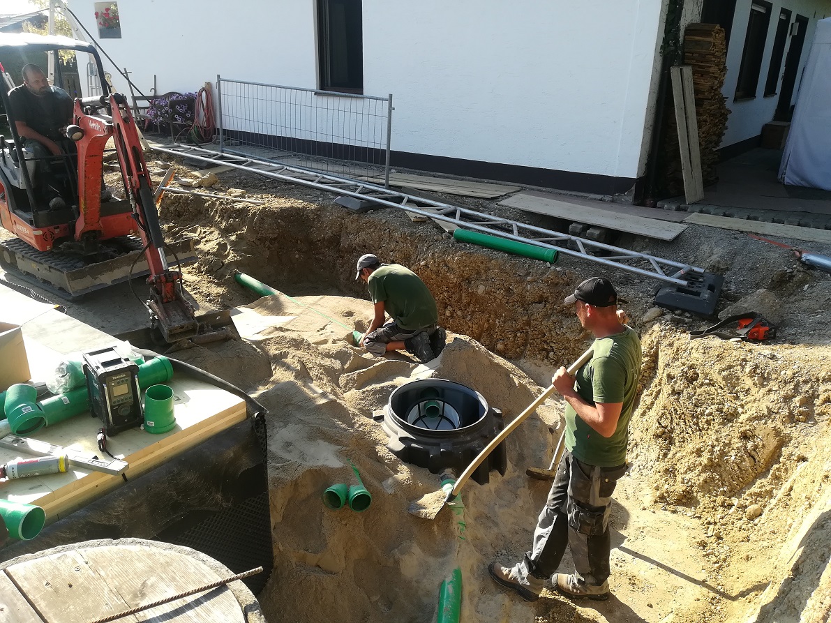

Wieso verfüllt ihr mit Lehmboden? Hier hätte doch kft und eine Drainage mehr geholfen das Wasser vom Holz Keller weg zu halten.
Auf jeden Fall über den Winter eher 2 alles sacken lassen sonst läuft ihr Gefahr das sich alles setzt.

Klar lassen wir das über den Winter sacken.
Wir sind ganz froh, daß das Aushubmaterial wieder verwendet wird; da wurde wohl irgendein Stoff fest gestellt (Z1) was das Entsorgen teuer macht. Alles was wir hier verwenden, müssen wir nicht auf die Deponie bringen. Es ist im übrigen kein reiner Lehmboden, sondern mit ziemlich viel Kies vermischt. Wir sitzen auf einer Endmoräne, daher viel Lechkiesel im Boden.
(die alten Flurbezeichnungen "Steinacker" und "Khaganger" weisen auch darauf hin)

Jetzt regnet's. Mal sehen, ob sie da heute weiter verfüllen können (der Boden ist sehr lehmig und wenn der naß wird, ist das zwar gut zur Verdichtung, wenn er schon mal da liegt, wo er liegt, aber schlecht, wenn man ihn da erst hin bringen muß)
Habt ihr Spezialkräfte am Werkeln? Nassen Lehmboden zu verdichten ist doch ein Ding der Unmöglichkeit, oder hast Du schon mal versucht Pudding zu verdichten
Zum Verfüllen: Es ist sogar sehr sinnvoll wieder mit dem gleichen Material zu verfüllen (auch oder gerade in lehmhaltiger Umgebung), denn mit Austauschmaterial baust Du Dir sonst eine wunderschöne Badewanne um Dein Haus. Das gewachsene Gelände ist ja nach wie vor lehmhaltig und versickert Wasser nicht so gut. Da würde sich unweigerlich das Regenwasser in der Badewanne aufstauen, weil es im Austauschmaterial versickert, dann aber nicht weg kann. Also eigentlich nicht das, was man sich wünscht, egal ob WU oder Holzkeller. Und dieser Deponiequatsch geht mir auch auf den Senkel. Unsere Architekten fragen immer auch auf ihren anderen Baustellen (oder denen vom Rohbauer) nach, um Erdaushub möglich komplett wieder zu verbauen, weil die Deponien halt jeden Scheice begutachtet haben möchten, was unnütz Geld kostet. Also alles richtig gemacht
