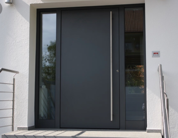

Wir haben uns nun für eine Kunststofftür entschieden mit verstärktem
Rahmen aus Metall.
Maße der Gesamttür: 120 breit plus 2x 55cm Glas und 235 cm hoch:
Hier ein Beispiel ( nicht unsere Tür )
Moderne graue Haustür mit langem vertikalen Griff, flankiert von Glasfenstern und Eingangstreppe.

Auch deswegen sage ich ja Aluminium.
Und dann für 6.000 Euro anstatt 3.000.
Dazu wird man noch belohnt, dass es die Farbe von den Kunststofffenstern of nicht als Aluminium Version gibt, und man dadurch nicht den selben Farbton bekommt.
Als ehemaliger Alufensterfabrikant halte ich beides für Märchen. In den Marktsegmenten Aluminium und Kunststoff dominieren unterschiedliche Einbruchwiderstandsklassen, Dein Preisbeispiel vergleicht Premium Maßarbeit mit Baumarkt-Palettenware. Und Farben gibt es keine, die es nicht gibt (in glänzend oder matt). Das hat uns allerdings auch einiges gekostet, nicht wie andere Anbieter zu sagen, diese acht Farbtöne, einen neunten gibt es gar nicht oder nur zum Abschreckpreis. Meistverkauft (Anteil etwa 20%) war bei uns übrigens weiß matt

Jaja Märchen. Also hier ist das Realität.
„ähnlich RAL 7016“, mal als heutzutage beliebtes Beispiel, sieht in Kunststoff foliert anders aus als eloxiertes oder pulverbeschichtetes Aluminium. Von der Oberflächestruktur ebenso wie vom Farbton her. Und zwar ganz erheblich. Das ist der Punkt. Haben nen RAL Farbfächer zu Bemusterungen dabei, die Unterschiede sind teilweise haaresträubend.
Und dann haben die Leute ne Alutür, daneben folierte Festglaselemente und zwei Schritte weiter noch ein Garagentor von meinetwegen Hörmann, das wieder anders aussieht.
