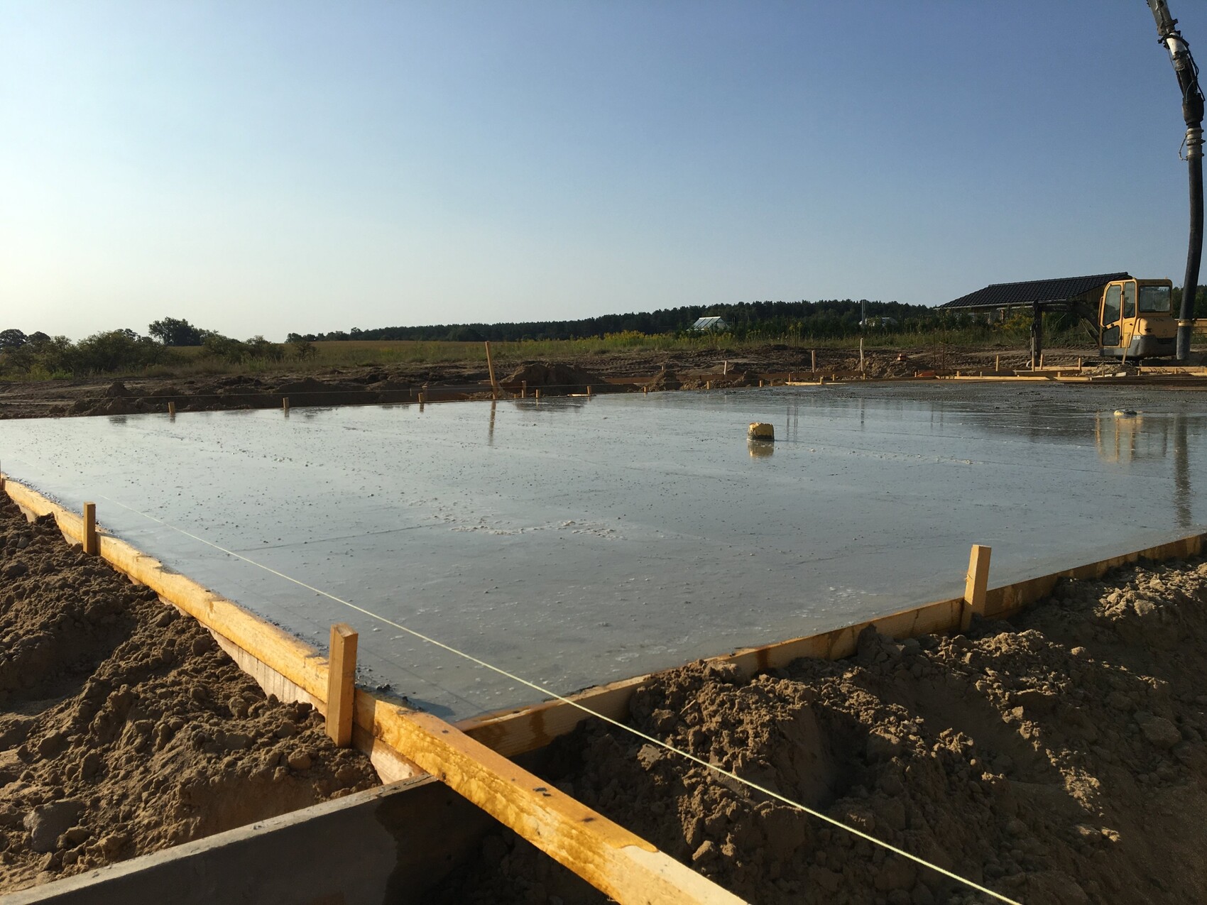

Wie versprochen wurde heute unsere Bodenplatte gegossen.
Übrigens doch keine 20cm, sondern 25cm. Wollte der Statiker wohl so.
Frisch gegossene Betonplatte in Holzfundamentrahmen auf Baustelle, Baufahrzeug rechts.
