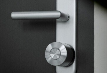

wir haben ein Mehrfamilienhaus, in der aber nur Verwandte leben. Will auf smarte Türschlösser umsteigen und bin am Überlegen, ob ich Nuki Ultra oder Bold nehme. Unterschiede hauptsächlich:
Nuki Smart Ultra:
  • Dreht praktisch den Schlüssel und kann daher die Falle als auch den Riegel öffnen/schließen
  • Falls man kein Smartphone hat, kann man mit dem herkömmlichen Schlüssel auf- und abschließen
  • Batterie hält ca. 6 Monate
Bold Elite SX33:
  • Der Außenknauf ist im Freilauf. Durch aktivieren über Smartphone oder einem Clicker, wird der Knauf aktiviert und man kann aufschließen/abschließen. Die Batterien halten dadurch viel länger
  • Falls man kein Smartphone hat, kann man mit dem Clicker auf- und abschließen
  • Batterie hält ca. 2 Jahre (je nach Verwendung scheinbar sogar viel mehr)
Preise sind relativ ähnlich beim Komplettpaket. Da schenkt sich nicht viel. Wir haben 1x ein Hauseingangstür, 4x Wohnungstüren und 1x Garagentür.

UseCase: Kinder kommen mittags von der Schule nach Hause. Am Schließblech der Haustür haben wir den Schließhebel "entriegelt", so dass die Kinder jederzeit ohne Schlüssel/Smartphone eintreten können. An unserer Wohnungstür müssen sie dann klopfen/klingeln.
Mit Nuki würde folgendes gehen:
  • Man entriegelt sowohl für Haustür als auch Wohnungstür den Schließhebel. Man könnte jederzeit praktisch eintreten. Per App könnte man aber sowohl Haustür als auch Wohnungstür abschließen. Also den Riegel in das Schließblech reinfahren. Damit wäre wieder ein Schlüssel oder ein Clicker notwendig. Zu bestimmten Zeiten könnten also die Kinder einfach hineintreten.
Mit Bold sehe ich diese Möglichkeit nicht. Dafür könnte man den Kindern einen Clicker geben. Wenn die mal verloren sind, kann man sie einfach deaktivieren. Ist praktisch nicht so schlimm, wie wenn man einen Schlüssel verliert.
3. Wie seht ihr das? Alle anderen gängigen UseCases sollten identisch sein. Zu was würdet ihr tendieren? Hat vielleicht jemand Erfahrungen mit dem einen oder anderen System?

Zu 1 und 2: Das nennt man wohl "Türöffner".
  • Türöffner elektrisch
  • Türöffner elektrisch und Hebel für mechanische Entriegelung
Für Wohnungstüren (ca. 19-20cm hoch) habe ich jetzt kein Schließblech gefunden, wo man solch ein Türschloss einbauen könnte

Habe soeben erfahren, dass Nuki auch wohl Handsender hat. Sprich, würde sich auch für Kinder gut eignen. Nennt sich "Nuki Fob"
Die App im Playstore hat bei Nuki bei über 1 Millionen eine bessere Bewertung mit 4,4 im Gegensatz zu Bold mit 3,7 bei 100.000
Der größte Unterschied wäre somit:
  • Nuki: Dreht den Riegel / Falle selbstständig auf, wenn man die Türe öffnet (Könnte ein Vor- oder Nachteil sein)
  • Bold: Aktiviert den Türschloss und man muss manuell aufdrehen.
Was hättet ihr hier für eine Meinung bzw. Präferenzen?

Ich finde den Nuki toll. Lässt sich mit allen möglichen Dingen kombinieren (Handsender, Fingerprint, Nummernblock) und funktioniert sehr gut.
Es gibt so Erfindungen wie Schlüssel. Dann können die Kinder ohne jede Technik 24/7 rein und raus. Nur mal so zur Überlegung. Ist meines Wissens ein milliardenfach erprobte Technik.
Nuki & Co. sind ein AddOn. Um Dinge zu vereinfachen, Postboten mal den Flur aus der Ferne aufzuschließen für Pakete, Oma reinzulassen bei Urlaubsabwesenheit fürs Blumen gießen. Jede Menge Anwendungsfälle (oder auch mit den o.g. Ergänzungen).

Ich hab immer mal "aufgefangene" Kinder hier, die keinen Schlüssel mithaben.
Wir haben jetzt Fingerprint und Chip so dass unser Kind eigentlich immer reinkommt. Finger ist bei nassen Fingern nicht immer 100%ig zuverlässig, dafür gibts dann den Chip im Ranzen. Allerdings haben wir das mit anderen Systemen (Automatikschloss/Goliath Videosprechanlage) kombiniert und Nuki und Bold nicht im Einsatz.
Als Kind hab ich auch mal nen Schlüssel verloren. Das wäre bei den jetzigen Schlössern und Schließanlagen richtig teuer. Allein fürs Schlüssel nachmachen wollten die bei unserem Sicherheitsschloss um die 100€ haben.
Systeme analog zum Bold haben/hatten wir auf Arbeit an den Innentüren. Ich hab sowas für mich an der Haustüre nach langem hin und her ausgeschlossen, da ich keine 2. Eingangstüre habe und ich zusätzlich eine mechanische Öffnung haben wollte. Ob die 80 jährige Oma da immer drauf achtet, dass da plötzlich was anders blinkt oder hupt, das haben in der letzten Firma schon die Mitarbeiter nicht immer hinbekommen. Da muss man dann als Vermieter vermutlich immer mal als Notöffner herhalten und immer ne passende Batterie da haben.
Das Nuki System fand ich gut. Einzig die Lautstärke und Klotz an der Tür war in vielen Bewertung negativ aufgefallen und konnte nicht mit meiner Videosprechanlage kombiniert werden.
Deshalb haben wir dann auch das Automatikschloss und einen Motor in der Haustür nachgerüstet.
Du solltest auf jeden Fall als Vermieter klären, dass das Versicherungstechnisch i.O ist.
Das Problem ist wohl zumindest gelöst (auch wenn ich die neue Version bisher nicht persönlich gesehen habe). Beim Lock Ultra mit Schließzylinder (SKG mit drei Sternen - also gute Sicherheit) gibt es zusätzliche Schlüssel für nur 28€. Finde ich ganz sexy.
