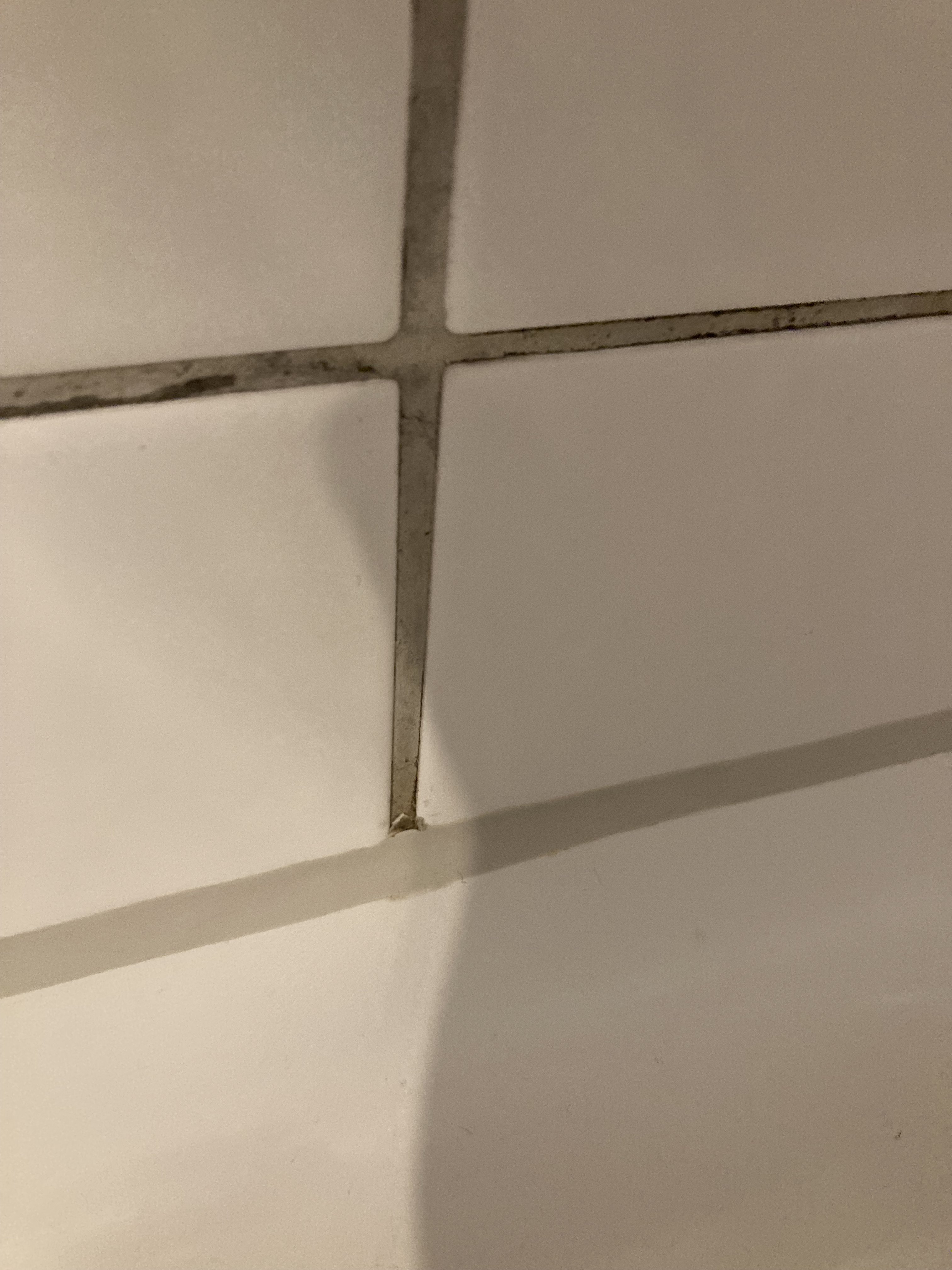

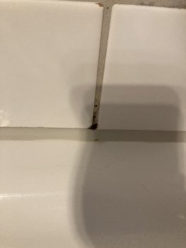

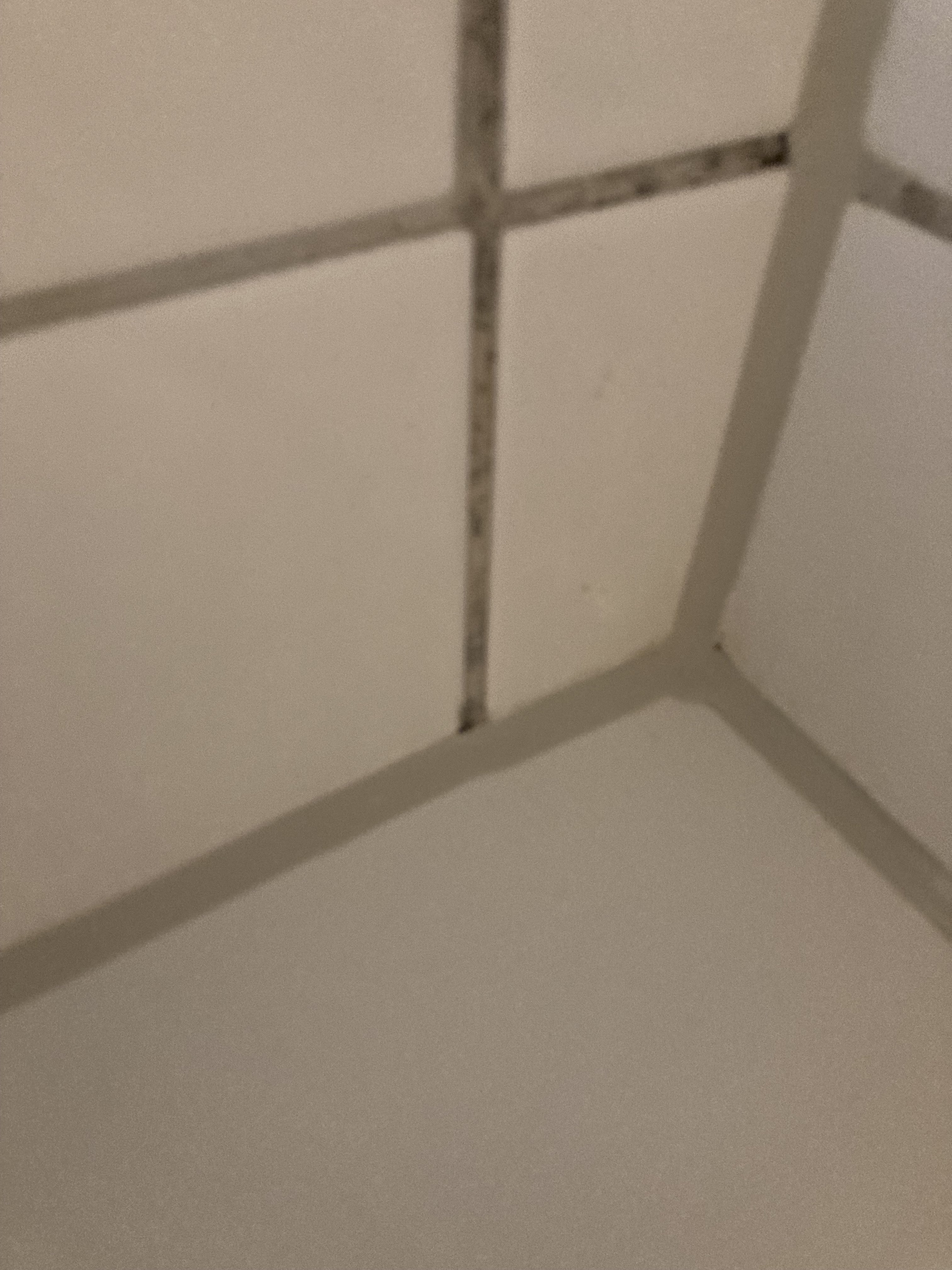

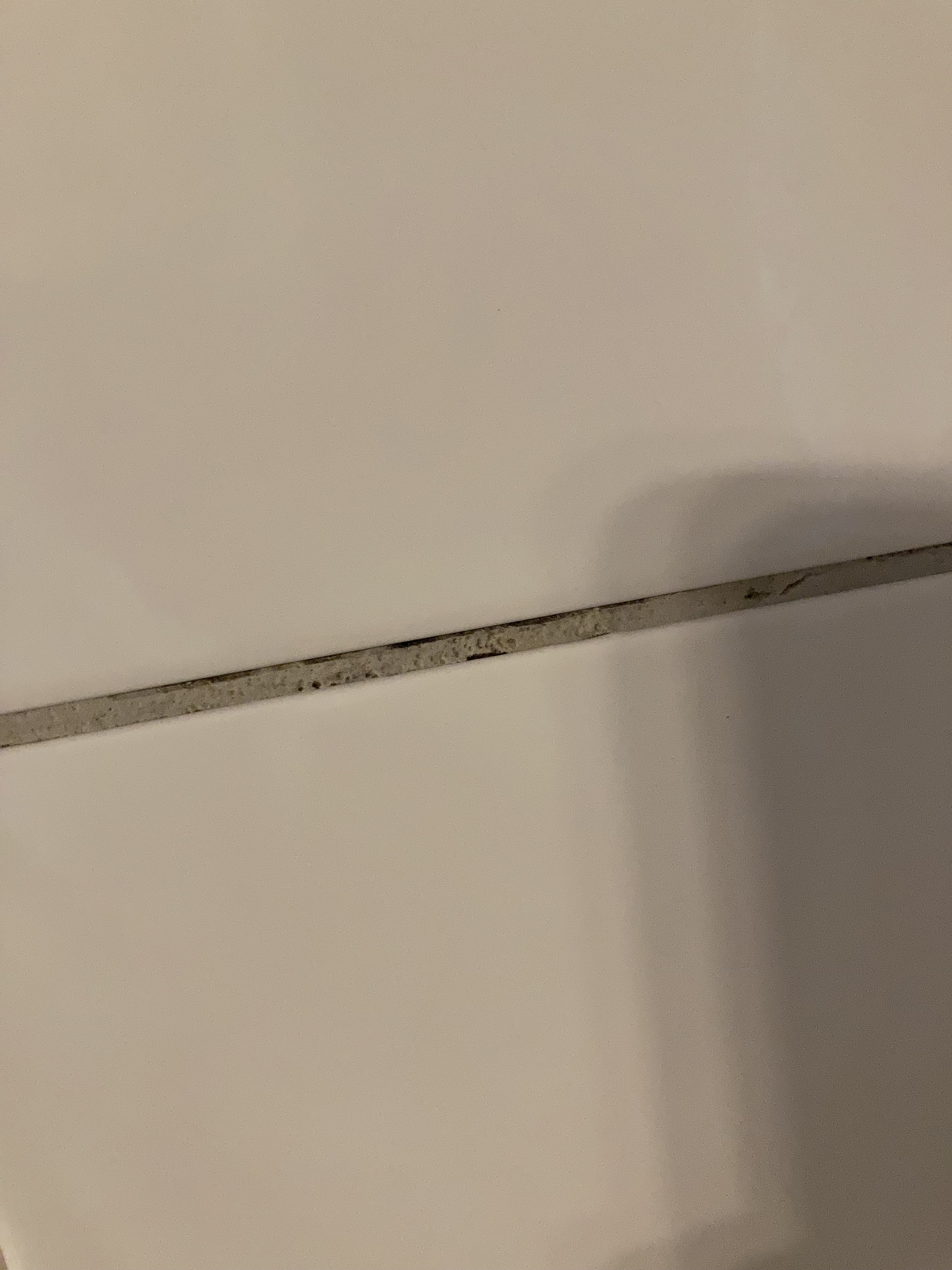

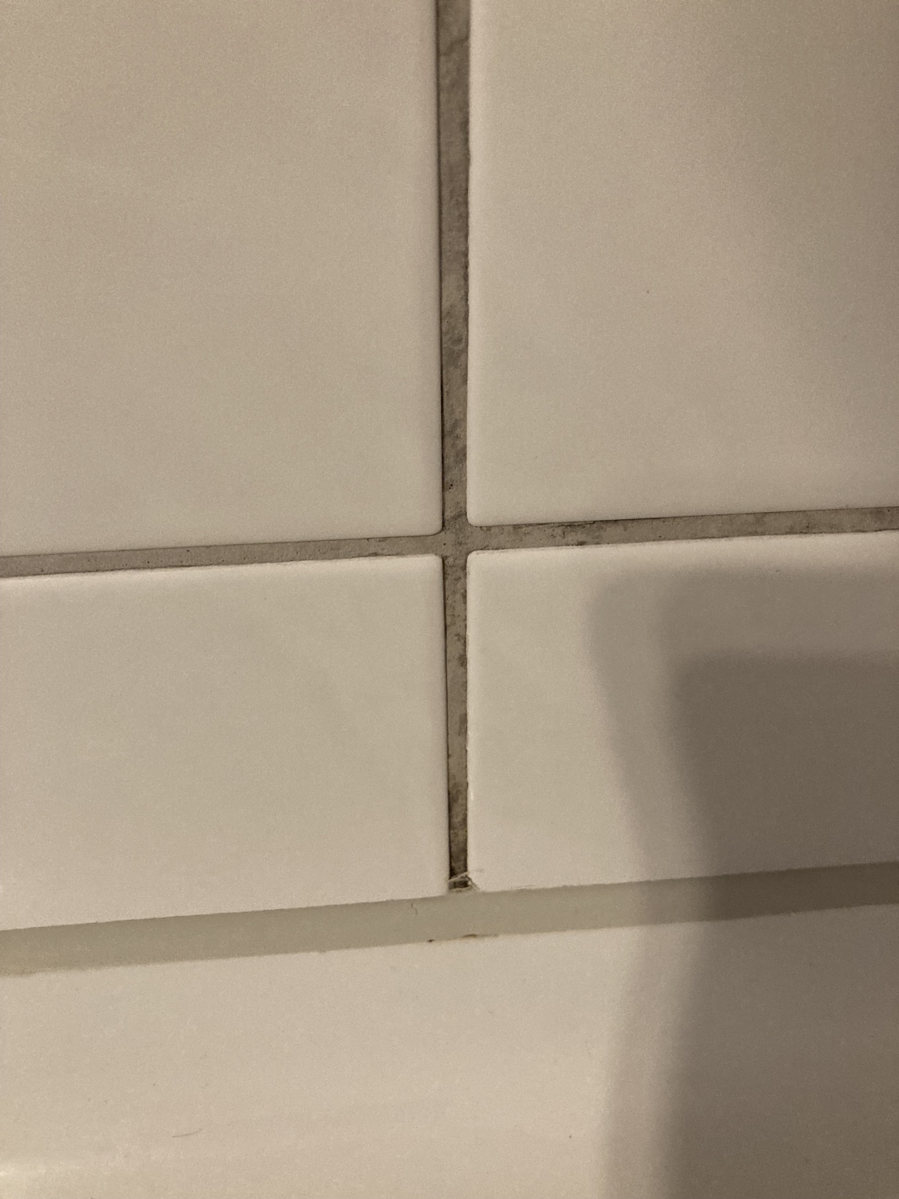

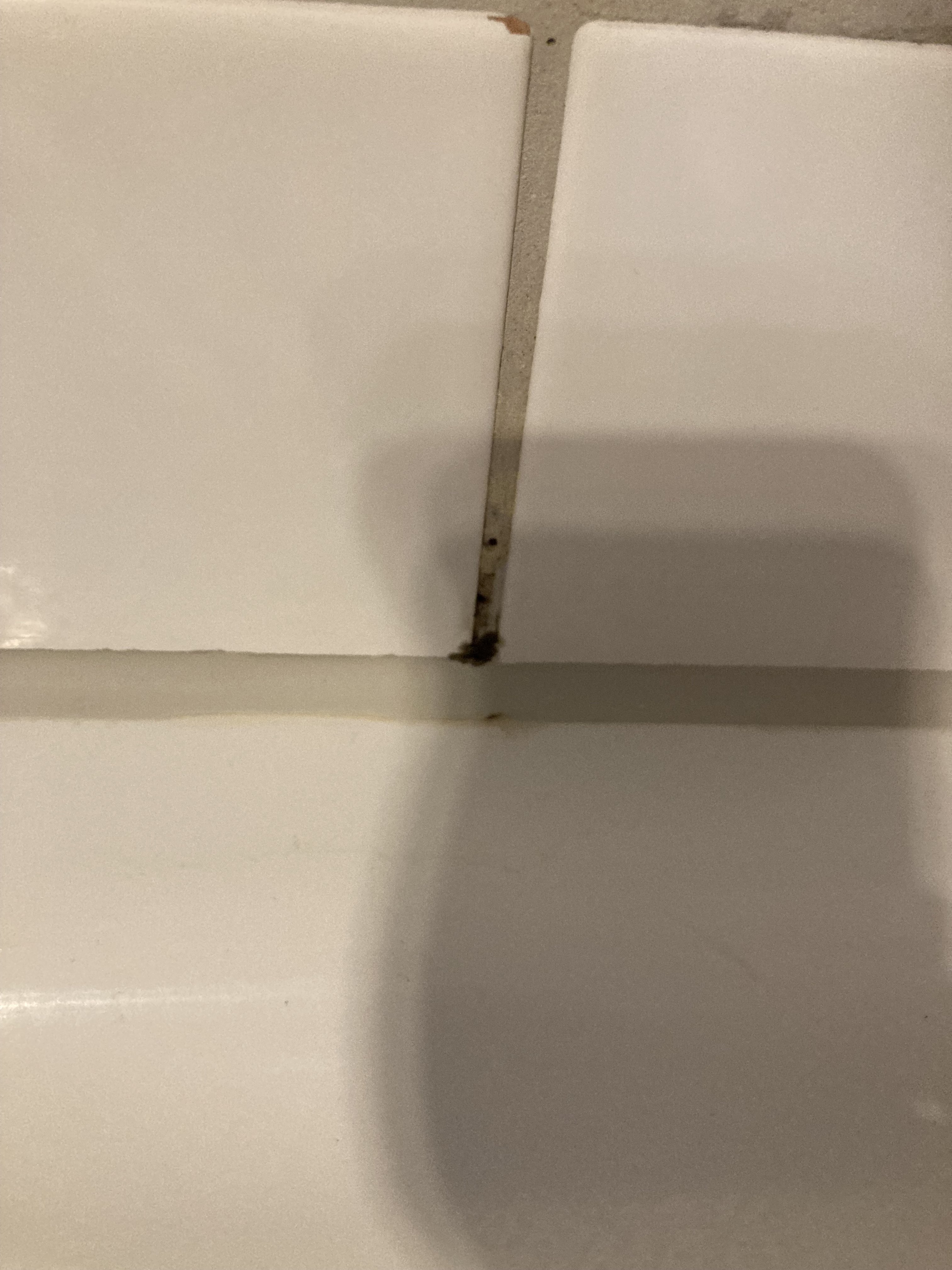

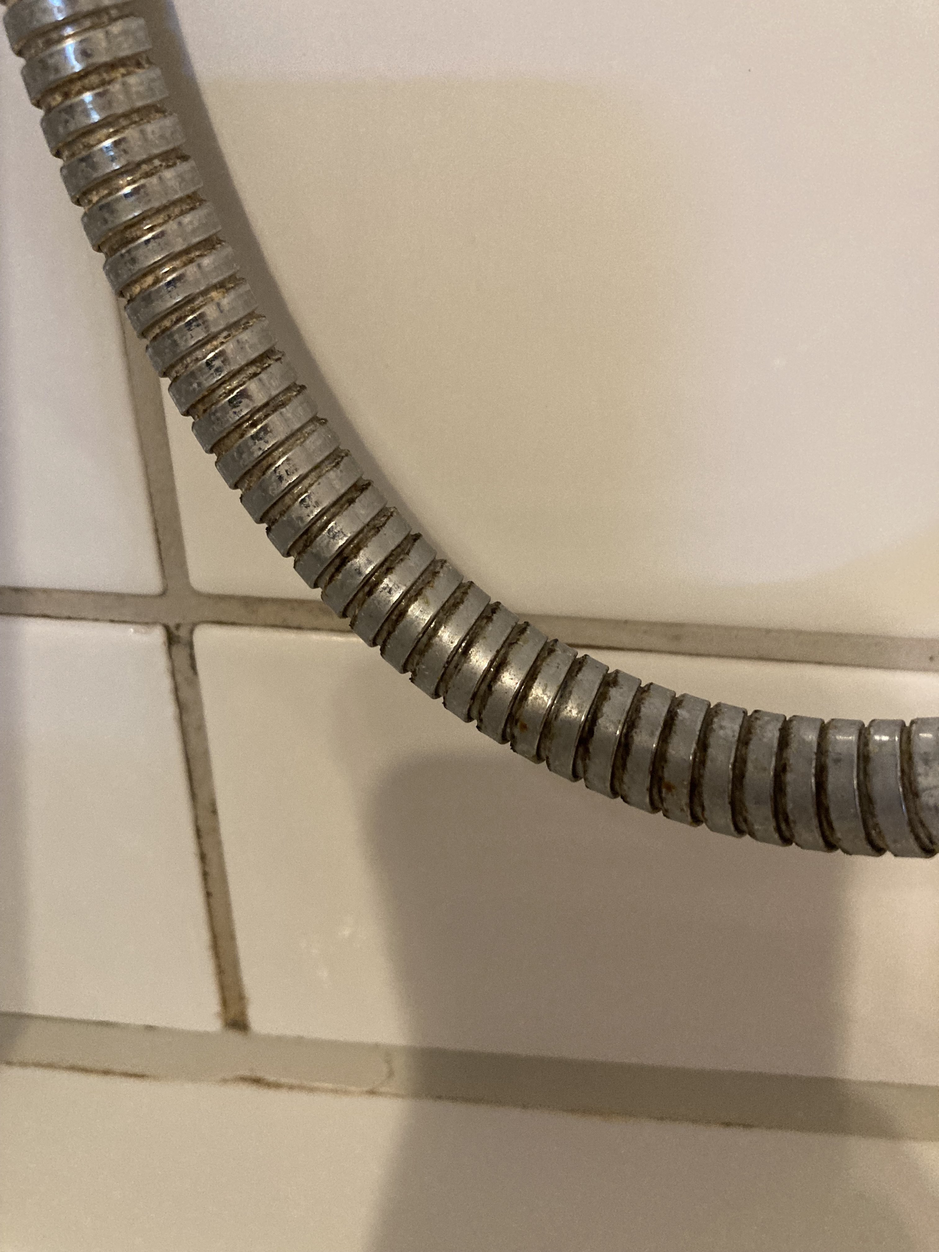

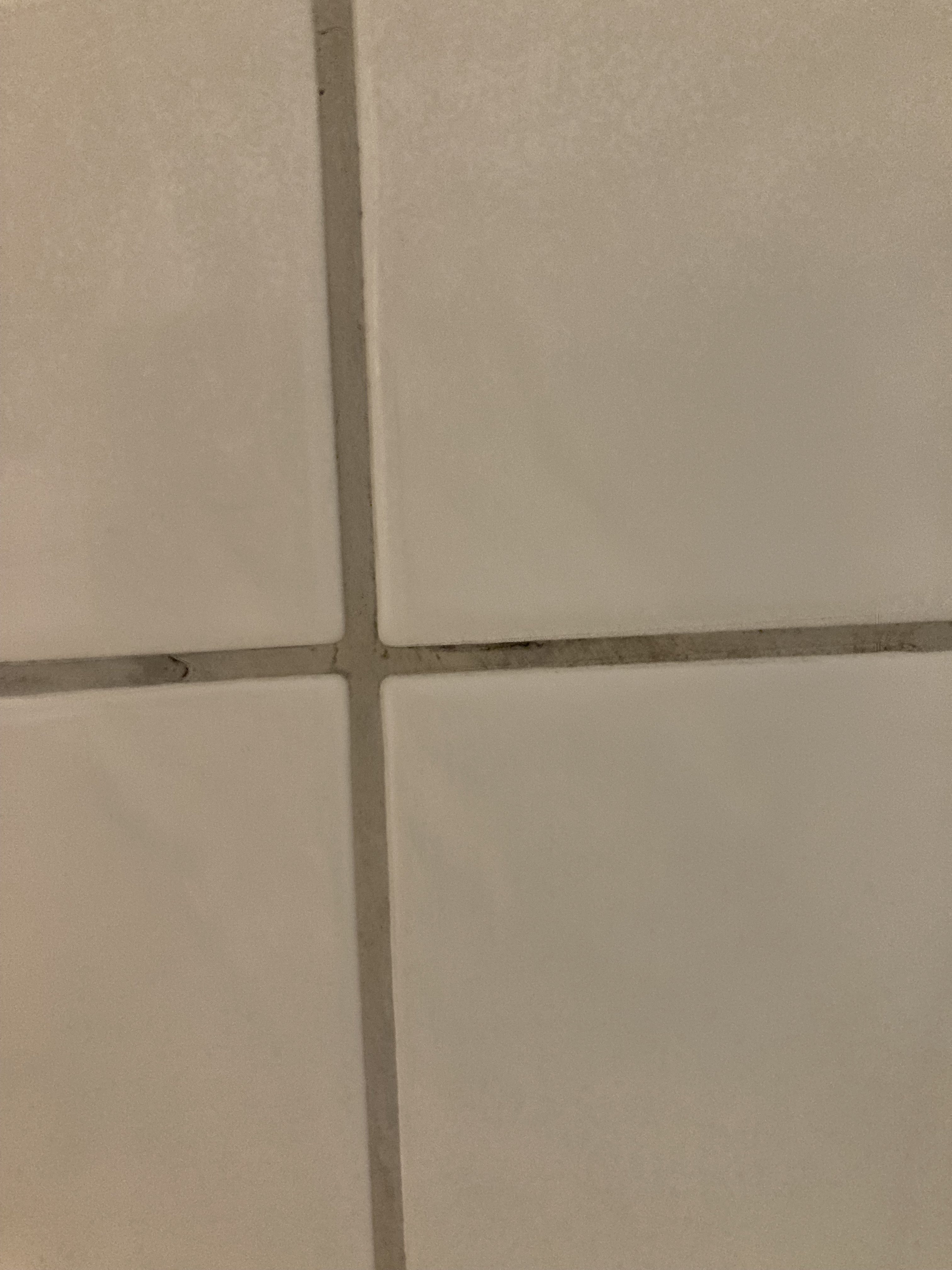

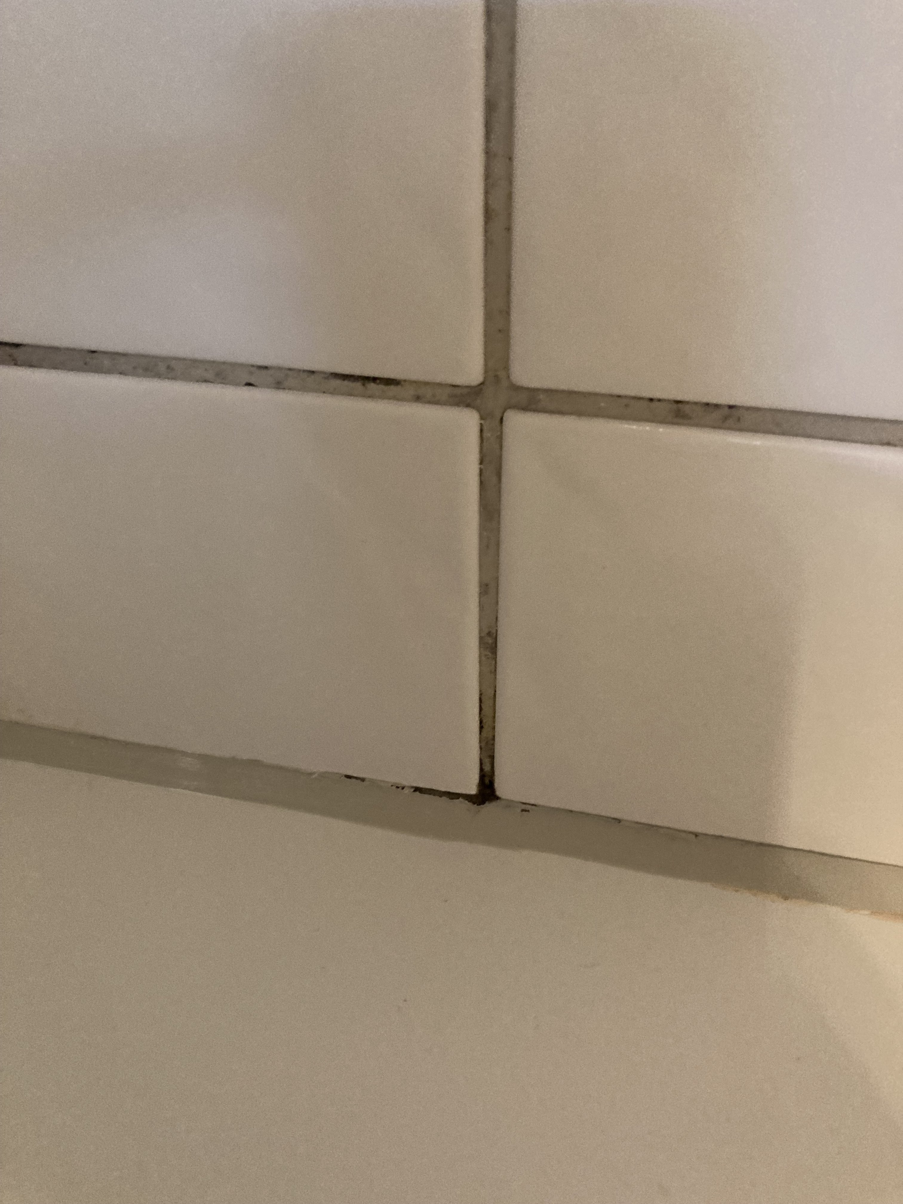

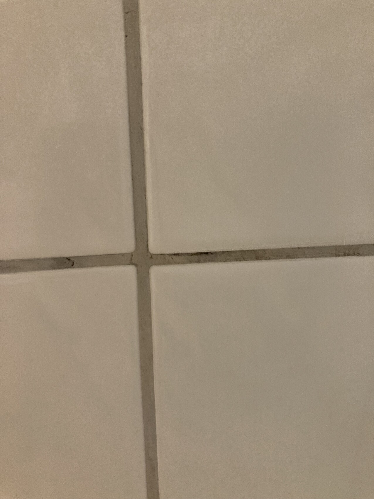

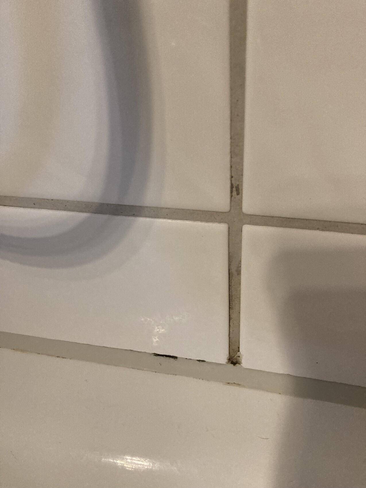

vor 4 Jahren wurden bei uns im Badezimmer kurz nach unserem Einzug in diese Wohnung die Fugen durch einen durch den Vermieter beauftragten Fachmann erneuert.
Der Schimmel war bereits beim Einzug da.
Uns ist schon damals wegen zahlreicher Ritzen aufgefallen, dass die Erneuerung nicht wirklich gut gemacht wurde (oder lagen wir da falsch?).
Nun ist der Schimmel wieder da und wir danken, das liegt daran, dass die Fugen schlecht erneuert wurden.
Ist das so?
Ansonsten lüften wir ganz viel und nach der Dusche wischen wir das Wasser überall ab soweit möglich.
Die Luftfeuchtigkeit ist aber öfter trotzdem ziemlich hoch, was aber an der hohen Luftfeuchtigkeit.
Müssen die Fugen erneuert werden?
Muss das der Vermieter machen?
Danke

Feuchtigkeit in den Fugen = Schimmel.
Da kann der Vermieter und auch sonst niemand etwas dran machen. Höchstens der Mieter, indem er den Raum und die Fugen trockener hält.
... und damit trocknen die Fugen nicht gut aus. Auch im Winter richtig gelüftet? Klar, aber trotzdem bleibt Feuchtigkeit in den Fugen...
Kauft Euch Schimmelentferner und macht die Fugen regelmäßig richtig sauber. Sollte ein Mieter immer tun, um solchen Problemen vorzubeugen.
Sorry, die Antwort wolltest Du bestimmt nicht hören. Aber dass es an schlecht gemachten Fugen liegt, sehe ich gar nicht.
