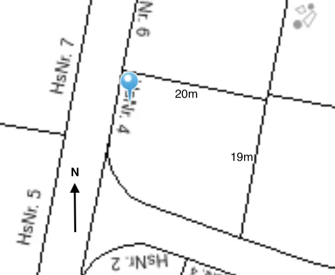

Hier die Vorabinformationen sofern vorhanden zu meinem Vorhaben:
Größe des Grundstücks - 342qm
Hang - nein
Grundflächenzahl - 0,4
Geschossflächenzahl - 0,6
Baufenster, Baulinie und -grenze - siehe Bild
Randbebauung - 3m Abstand zur Straße
Anzahl Stellplatz - 3 (wegen Einliegerwohnung, Regelungen des § 19 Abs.4 Baunutzungsverordnung werden hier Anwendung finden müssen)
Geschossigkeit - 2
Dachform - frei
Stilrichtung - tbd
Ausrichtung - siehe Bild
Maximale Höhen/Begrenzungen - tbd
weitere Vorgaben - 5,5m Zufahrt zu Garage ab Grundstückskante freizuhalten
Stilrichtung, Dachform, Gebäudetyp - Flachdach und Loggia aktuell noch interessant. Massivbau

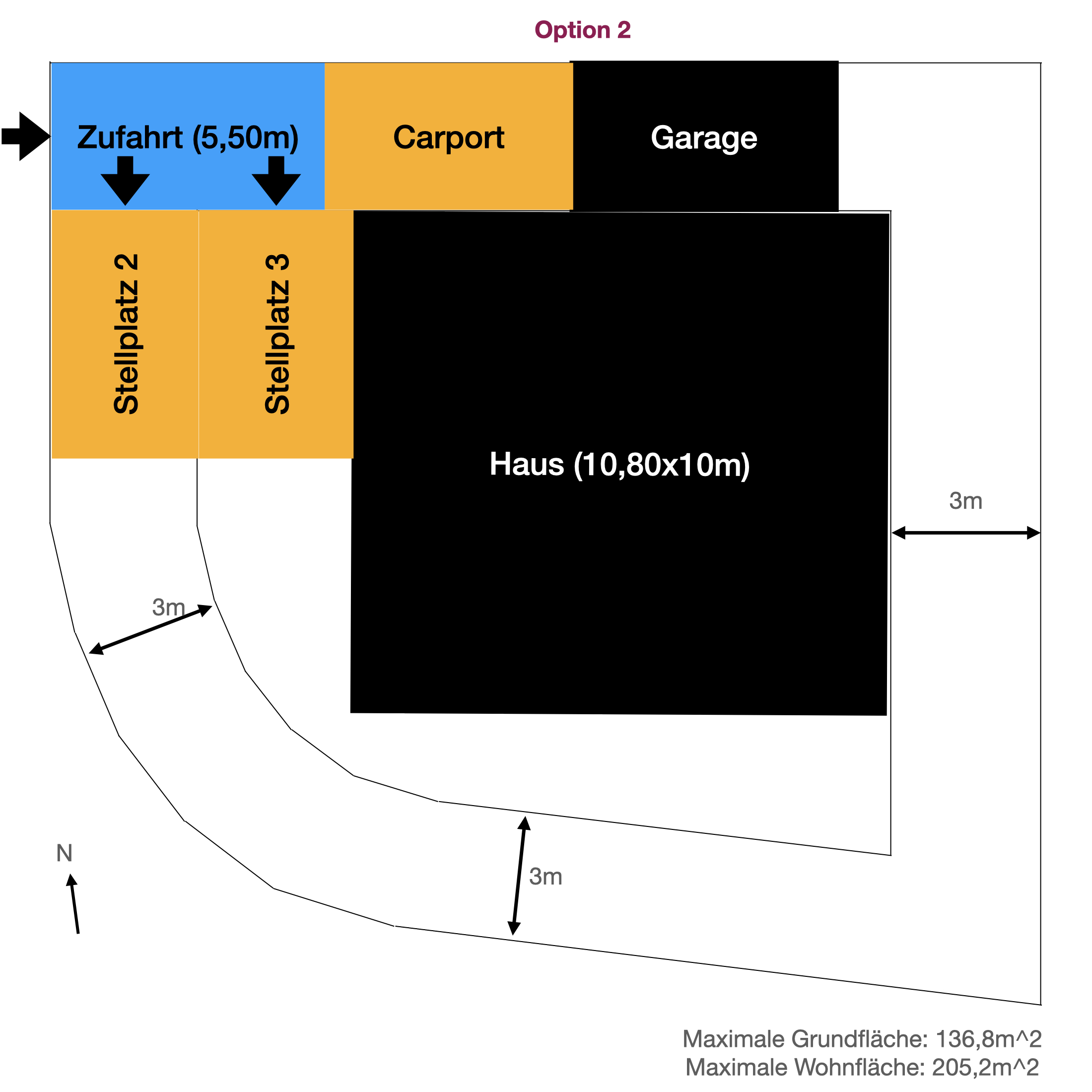

Der Plan für das Haus wird die nächsten Tage und Wochen angegangen. Solange noch keine Räume verplant sind, würde ich im ersten Schritt gerne das Drumherum also Integration Garage/Stellplätze beleuchten.
Hierzu findet ihr als Diskussionsgrundlage erste Optionen ebenso bebildert anbei. Die Hausabmessungen sind aktuell natürlich noch flexibel. Eine Idee ist es ein Carport und die Überdachung der Haustür zu verheiraten, deswegen direkt vor der Garage. Dieses Carport wäre jedoch kein offizieller Stellplatz, weshalb die anderen beiden (sofern durch die Gemeinde genehmigt) auch zum wenden auf dem Grundstück verwendet werden könnten.
Wie würdet ihr Stellplätze/Haus sinnvoll anordnen/gestalten?
Danke euch bereits für die Rückmeldungen. Sollte etwas unklar sein, bitte einfach kurz Bescheid geben!

Erstmal Danke für die optischen Absetzungen der Antworten im Fragebogen. Ich lese mehrere Widersprüche: kein Hang, aber das Wohngeschoss oben; "Massivbau" aber der Inspirationsentwurf (ohne die gewünschte Einliegerwohnung) vom Holzrahmentafler.
Die Stellplätze werden in Option 1 etwa 8m Einfahrtsbreite erfordern, und in Option 2 kurze Autos mit Vierradlenkung.

Die Stellplätze bei Option 1 sehe ich bzgl. der Einfahrtsbreite im ersten Moment weniger kritisch, dein Einwand bei Option 2 ist berechtigt.
Würdet ihr hier die Anordnung der Stellplätze anders machen bzw. das Haus in seinen Abmessungen eher länglicher oder breiter planen?

Das ist viel Haus auf kleiner Fläche. Meines Erachtens ist das Grundstück völlig ungeeignet für Euer Vorhaben. Aber gucken wir mal:
Variante 2 halte ich auch für Käse, wie @11ant schon verdeutlichte. Bei Variante 1 ist die Frage, ob man dem Kurvenbereich schon zu nah kommt mit der Einfahrt. Das würde ich noch vor dem Bauantrag als kurze Voranfrage oder am besten mit Skizze in der Hand beim Bauamt mal abklopfen. Das die Einfahrt dann min. 8m breit ist, wäre mir erstmal egal. Was ich nicht sehe, ist Carport und Garage hintereinander, denn da wird man schnell über 9m Randbebauung kommen. Das ist die allgemein gängige Maximalgröße für 1 Grenze - es sei denn, Euer Bebauungsplan sagt was anderes?
Ansonsten sehe ich hier die Eltern komplett im EG inkl. HAR und Treppenhaus, Schlafräume + Sanitär im ersten Stock, Allraum + Dachterrasse wunschgemäß im Dachgeschoss. Sollte das Geld noch reichen, kann auch noch ein Keller dazu. Das Budget wurde aber mal wieder verheimlicht. Daher geh ich erstmal davon aus, dass mehr nicht drin ist.
Haustür in der Einfahrt zur Garage würde ich versuchen zu vermeiden. Schon das kleineste Antrittspodest für die Haustür wäre komplett im Weg. Außerdem steht dann das Auto nicht selten direkt vor der Tür, was auch nervt.
Was man am Ende auch nicht erwarten darf, ist Platz zum Spielen für die Kinder in irgend einem "Garten" oder das man gar selber mal auf Rasen sitzen könnte, sofern einen die Eltern nicht auf Ihre (vermutlich) überbaute Terrasse bitten. Denn wir sehen ja sehr schön: Für eine Terrasse ist schon kein Platz mehr. Sie zählt übrigens mit rein in die Grundflächenzahl und darf üblicherweise auch nicht im Grenzbereich sein (es sei denn, Euer Bebauungsplan bzw. Landesbauordnung sagt was anderes).

Ergänzung: Ob die Stellplätze überhaupt direkt an der Straße sein dürfen, wäre auch noch zu klären.
