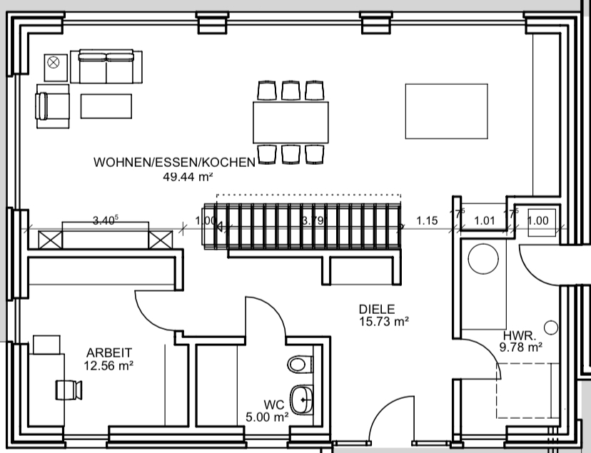

wir sitzen aktuell an unserer Grundrissplanung und sind so langsam am verzweifeln.
Wir haben jetzt, den für uns optimalen Grundriss erstellen lassen.

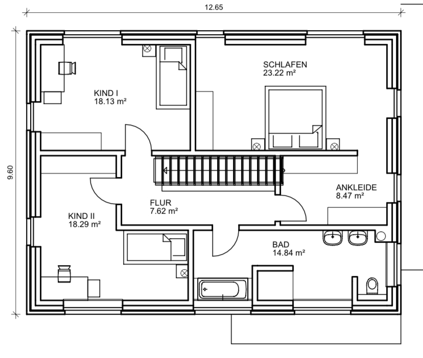

Wir sind mit allem super zufrieden bis auf den Umstand, dass das Kind II Zimmer uns zu schmal geschnitten ist.
Die Tiefe im Eingangsbereich ( Kind II ) beträgt ca. 2,5 m. Die Tiefe im unteren Bereich beträgt ca. 2,37 m. Zum Vergleich: Kind I ca 3,58 m x 5,0 m
Dies ist lt. unserer Bauzeichnerin dem Umstand geschuldet, dass lt. aktueller DIN Norm die Treppen einen Auftritt von min. 260mm aufweisen müssen. Dadurch wird die Treppe deutlich länger als in den Grundrissen, die wir zuvor in Augenschein genommen haben.
Vielleicht hat hier jemand eine gute Idee wie man das ganze noch retten könnte.
Wir sind für jeden Hinweis dankbar.

Die Treppen in den Grundrissen, welche wir uns zuvor angesehen haben, waren ca. 3,7 m in der Länge. Unsere Treppe wäre nun über 4,3 m in der Länge und das zerhaut uns den kompletten Grundriss. :(
Schade, dass du dich nicht an https://www.hausbau-forum.de/threads/grundriss-planung-unbedingt-vor-beitrag-erstellung-lesen.11714/ gehalten hast ;)
Ob der Grundriss optimal ist, kann man so nämlich wenig beurteilen. Es fehlen Maße, Lageplan, Nordpfeil usw.
Wie kommst du darauf, dass die Treppe 430 cm wären? In dem einen Bild sind 3,7x m bis zur vorletzten Stufe vermaßt und die wird nicht über 50 cm tief sein. Welche Geschosshöhe oder, wenn der Wert nicht vorliegt, welche fertige Raumhöhe ist denn angedacht. 370 cm Treppenlänge wären übrigens nicht optimal, insbesondere bei so einem eigentlich großem Haus.
Mir fallen über 32 qm für Schlafen/Ankleide Eltern auf, die dennoch wenig Stauraum bieten.
Mir fallen relativ viele schlauchartige Räume auf .. Wohnen/Essen/Kochen oder Kinderzimmer oder Hauptbad.
Genau nach der Ausrichtung und Hauslage auf dem Grundstück habe ich als erstes geschaut und leider nicht gefunden, um ggf eine Optimierung zu entwickeln.
Und weil mir der Elternbereich auch sehr groß erscheint, suche ich Begründungen, die der Fragebogen aufklären könnte

Im EG: waschbecken mit WC tauschen. Händewaschen ist immer das vorletzte was man macht, das letzte ist das Licht aus zu machen :)
Gerade Treppen sind nicht immer die beste Lösung. Ich persönlich finde sie im einfachen, rechteckigen Grundriss eher suboptimal, was manchmal zu "schlauchartigen Räumen" und großen Fluren im OG führt.
Ich nehme mal an es gibt keinen Keller da der Hauswirtschaftsraum im EG ist?
Ich schließe mich den Vorrednern an und sage, gut wäre der ausgefüllte Fragebogen :)

Das passiert, wenn man nur das EG optimiert und denkt, oben wird der Bauzeichner es schon irgendwie zurecht wurschteln. Ergebnis ist ne riesen Hütte mit einem beschämend schmalen Bad und dem Kinderzimmer-Problem. Außerdem ist der Flur oben finster wie die Nacht und das Schlafzimmer sinnlos monströs.
Die zentrale Treppe macht eine Heilung schwierig, ohne das Haus weiter aufzublähen. Als Tipp würde ich mal die Lage der Treppe beim Sento von Fingerhaus als Vorlage empfehlen. Oder Ihr Zerknüllt den Entwurf und fangt nochmal an.
