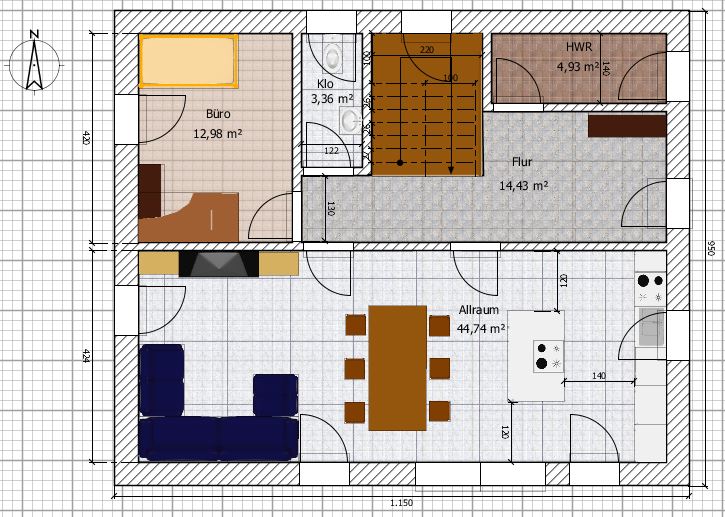

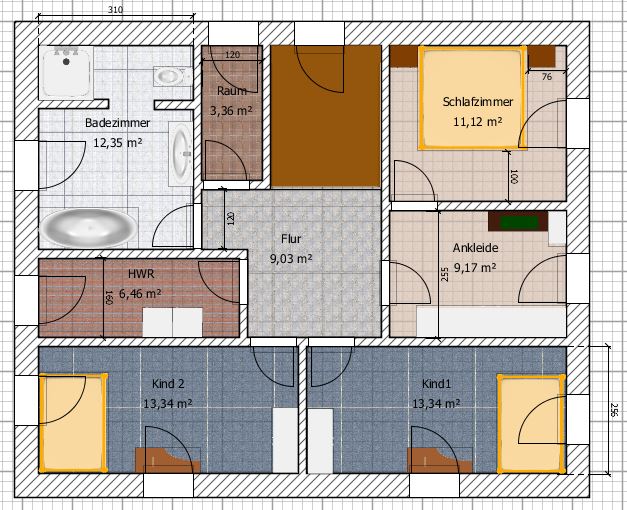

@Tx-25 bitte versuch es mit "sweet Home 3d" in google, lade es dir herunter und dann Maßstabsgetreu entwerfen:
- Norden ist oben oder erkennbar eingezeichnet
- Außenwände sind 47cm
- Innen 17cm
- Treppen sind mindestens 110cm Breit, haben 15-16 Stufen, und jede Stufe ist ca 26cm lang.
Anbei, wie sowas aussehen kann. Das ist eine Meiner Ideen, ist aber nicht auf den TE abgestimmt, sondern nur ein Beispiel für das Programm.
mfg
Grundriss eines Hauses: Büro, Klo, HWR, Flur, Allraum mit Esstisch, Küche, Sofa.
Grundriss eines Hauses: zwei Kinderzimmer, Schlafzimmer, Ankleide, Badezimmer, Flur, HWR.
Ein Haus bauen ist eine ernst zu nehmende Sache.
Und insofern eigentlich unlogisch, einen Laien zum Gebrauch einer Planungssoftware anzustiften: bei einer Handzeichnung wird für den Fachmann viel schneller erkennbar, wenn der Laie als Planer noch etwas ungelenk agiert. Deine Zeichnungen sind auch gleich ein schönes Beispiel, daß der Gebrauch solcher Software nicht das Entwurfsverständnis fördert: Deine Maße schlagen alle aus dem Takt. Im übrigen bergen solche Programme die "Gefahr", daß das Ergebnis zu früh "professionell" und gelungen wirkt - einfach wegen des hohen Faktors an vermeintlicher Realität, die durch Farbe, "präzise" Symbole (und womöglich noch 3D) in die Darstellung hineinkommt.
Der größte Mist (mit Ankleiden, wo man sich beim Öffnen der Schranktüren die Finger klemmt, und Toiletten auf die man von der Tür an rückwärts einparken muß) sieht in Klickibunti-Virtual-Reality so aus, als fehle für den Bauantrag bloß noch der Stempel.
Einen Gefallen tut man Bauherren mit diesem Rat m.E. keineswegs.
Damit sagst du also eigl, dass es keine Threads geben sollte mit Namen wie "wie findet Ihr meinen Grundriss?".
Du würdest unter jeden Grundriss kommentieren: "geh doch zum Architekt!"
Natürlich ist ein Entwurf nicht fertig, es muss noch der Architekt drüber schauen, aber Papierwände und gestrichelte Treppen helfen auch nicht weiter.
Das Programm soll keine Professionalität vorgaukeln, sondern helfen, sich das ganze vorstellen zu können.
Und genau dafür ist das Programm, damit ich die Ausrichtung der Türen jetzt anpassen kann ohne einen "Radiergummi" zu benötigen. (Schön dass du nur solche Kleinigkeiten findest, das nehme ich als Kompliment, dass du sonst nichts gefunden hast außer Türen, deren Ausrichtung sehr leicht geändert werden können : )
Schön, dass dein Thread nur darin besteht, meinen Beitrag zunichte zu machen, ich versuche wenigstens dem TE etwas zu helfen ; )
