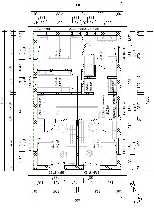

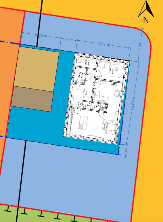

Ich habe mal in meinen "alten" Grundrissen gewühlt und den folgenden gefunden. Den hänge ich mal im Original an, im Lageplan habe ich das EG einmal an der Längsachse gespiegelt eingesetzt. Damit wäre der Hauseingang dann planlinks.
Dazu einen Carport mit Aufbewahrungsanbau.

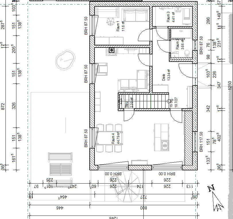

Zum Grundriss:
- Küchenstauraum unter der Treppe
- HAR gleich planoben links (in der gespiegelten Version)
- Hauswirtschaftsraum im Grunde im OG vorm Bad
- im OG auch Platz im Flur für allgemeinen Stauraum. Bei der Spiegelung könnte man sich entschließen, das Flurfenster lieber auf der Ostseite zu lassen.
- Mit Zaun von "Aufbewahrung draußen" bis zur Hauswand kann man auch eine Art gemütliche Innenhofecke im Südwesten gestalten.
Lageplan: Grundriss eines Gebäudes mit Grenzlinien, Maßangaben und Nordausrichtung.
Alter Originalgrundriss (wie gesagt, im Lageplan bereits gespiegelt, Nordpfeil stimmt bis auf ein paar Grad)
EG
Grundriss eines Hauses: Wohnzimmer, Küche, Diele, Schlafzimmer und Treppe.
und OG
Grundrissplan eines Hauses von oben mit Zimmern, Abmessungen und Nordpfeil.
Der Beispielgrundriss hat übrigens insgesamt "nur" 150qm.
Was ich noch nicht sehe, sind die Bebauungsplan-Vorgaben. Das hat ja @11ant auch schon bemängelt. Auf Seite 4 in der Wunschliste steht Walmdach .. das wäre natürlich bei dem Beispiel eher unpraktisch, sondern ein nicht so steiles Satteldach wäre hier sinnvoll.

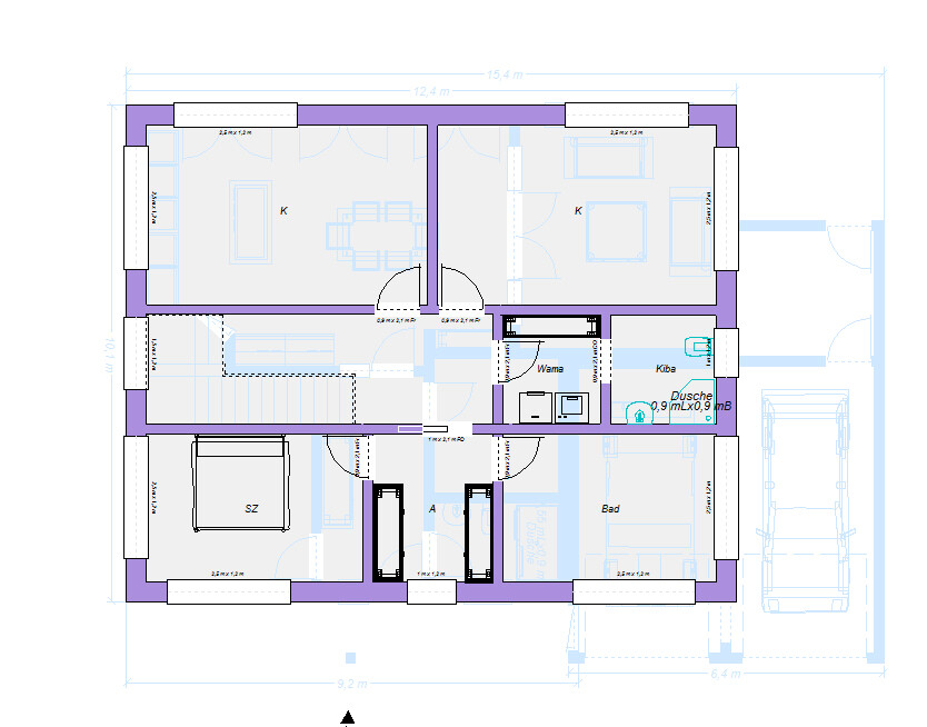

Man könnte eine Garage überbauen, falls die Anordnung der Wohnräume als I präferiert wird.
Treppe im Beispiel = Podesttreppe. Straße planunten. Beim OG gäbe es noch Alternativen, falls dieses nicht gefällt.

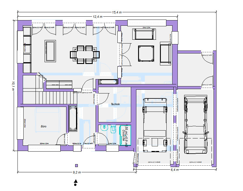

Grundriss eines Hauses mit Büro, Technikraum, Küche, Wohnzimmer, Essbereich und Doppelgarage.
Grundriss eines Hauses: zwei Küchen, Schlafzimmer, Bad, Waschküche, Dusche, Flur, Garage mit Auto.

Ich finde das OG gut aufgeteilt.
Aber, ist es nicht so, dass wenn die Garage quasi Bestandteil des Hauses ist, dass sie dann die 3 m Grenzabstand einhalten muss? Ich bin mir jetzt nicht sicher, ob diese Hausgestaltung davon betroffen wäre.
