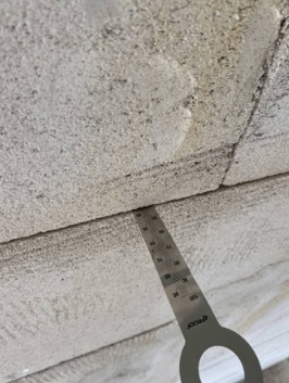

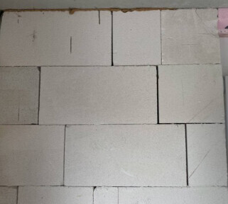

Neben den offensichtlichen Fehlern wie krummen und schiefen Wänden oder der Wand ein paar Zentimeter daneben, gibt es schon Dinge die man falsch machen kann. Hier mal zwei Fotos, Fehler sind in der Spoilerbox aufgeklärt. Steine stapeln kann jeder aber ein Haus fachgerecht und exakt nach Plan zu mauern ist eine andere Sache. Zum Glück gibt es das Forum, da sieht man dass es noch viel schlimmer geht als bei meinen Maurern -.-
Anhang anzeigen 76679 Anhang anzeigen 76681
Lagefuge stimmt nicht. Steine sind nur in der Mitte vermörtelt, sollten das aber vollflächig sein. Das Ding sollte man nicht reinstecken können und erst recht nicht mehrere Zentimeter
Ungenügende Überdeckung der Steine.
Wenn du selbst gemauert hättest an deinem eigenen Haus, dann hättest du diese Lücken aber sicher nicht gelassen. Dem schlechten Handwerker war das halt egal.
