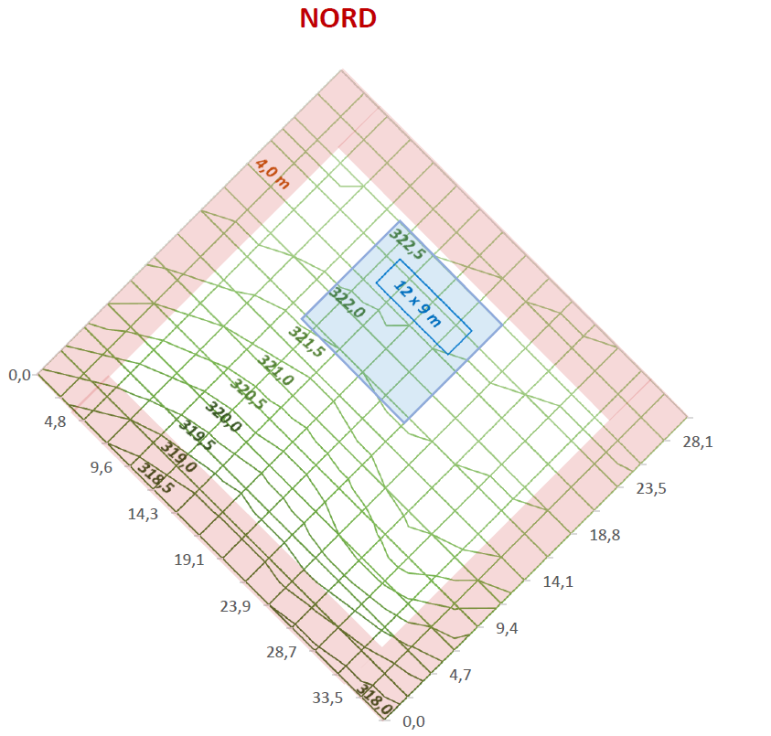

ein kleines Update zu unserem Vorhaben.
Ihr solltet einen Vermesser beauftragen.
Genau das wird jetzt der nächste Schritt. Angebote sind bereits angefragt und wir warten noch auf Rückmeldungen. Derweil haben wir nochmal mithilfe des Bayernatlas' ein Excel-DIY-Höhenprofil erstellt.
Dies ist natürlich bei Weitem nicht so genau wie vom Vermessungsingenieur, aber für die Fragestellung, ob sich die angesprochene Splitbauweise so umsetzen lässt, oder ob E+U favorisiert werden sollte, ist es hoffentlich ausreichend?!
Gedrehtes Diagramm: rosafarbene Außenfläche, grüne Kurven, blaues 12×9 m Rechteck, Nord oben.
Rot sind die 4m Abstandsflächen zu den Nachbarn bzw. Straße, und in blau ein "Musterhaus" mit 12x9m Außenmaßen um zu zeigen wo in etwa das Haus stehen kann.
Abschließend auch noch ein großes Dankeschön für das bisherige konstruktive Feedback, die Kritik, Gedankenanstöße und die graphischen Umsetzungen!

Find ich super. Damit habt Ihr wichtiges Wissen für Euren Neubau in der Hand und in Eurem Kopf. Nun gilt es zu ermitteln, was Ihr wirklich wollt und braucht und wie weit Ihr mit dem Bebauungsplan und der Gemeinde kommt. Die bisherigen Wünsche sind für Euer Budget imho etwas too much. Nicht mega viel, aber schon ein wenig. Zur Zeit kann ja niemand sagen, wo die Reise bei den Preisen hin geht. Vielleicht irre ich mich auch aber ich würde dennoch vorsichtiger planen.
Sehe ich ähnlich, deshalb ein kompakter 1-Geschosser mit hohem Kniestock und entsprechendem Dach.

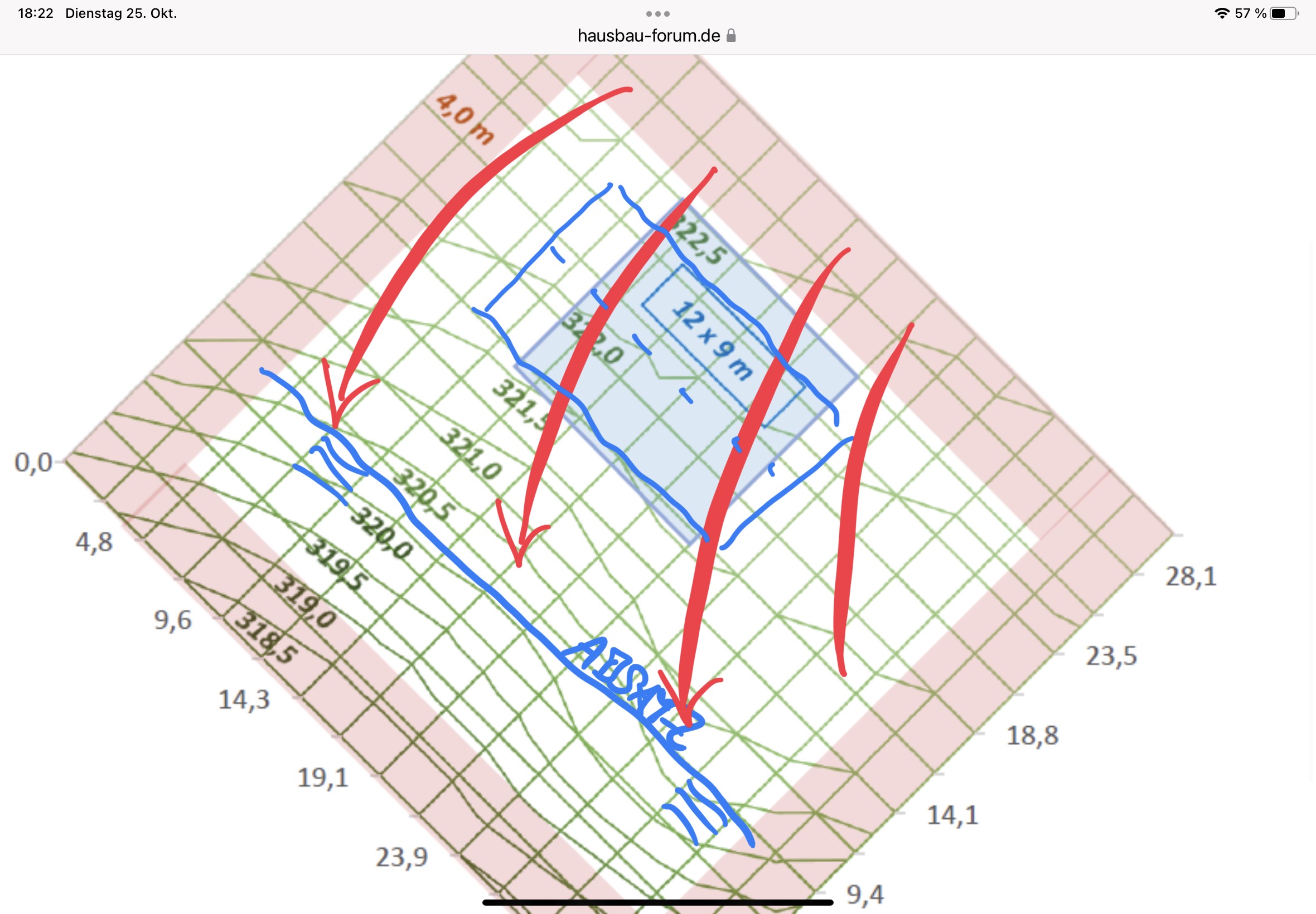

Ich sehe etwas Schaufelei (siehe Pfeile), sodass der Bodenplatte-Bereich relativ eben ist.
Zum Glück ist das Grundstück verhältnismäßig groß und gut von der Ausrichtung, sodass Ihr die Gartenanlage selbst später machen könnt, ohne großartig am West-Rand diese teuren L-Steine setzen zu müssen.
Und zwar ein kompakter Bau, wie es… hieß sie ähnlich wie Schnute oder so?, ich finde sie nicht… schlank, hell, zentraler Essbereich, oben mehrere Räume, einfacher Grundriss. Ich könnte ihn zeichnen ;)
Koordinatendiagramm mit pinkem Rand, grünen Gitterlinien, roten Pfeilen und blauem Rechteck
Macht euch Gedanken über die Außenanlage. Nicht über die Pflanzen, sondern wo kann Hang bleiben, ebene Fläche oder wo kann die Hangabfangung z.b Hochbeete enthalten etc.
Da können ganz schön Kosten hinzu kommen

Ich sehe etwas Schaufelei (siehe Pfeile), sodass der Bodenplatte-Bereich relativ eben ist. [...] Ich könnte ihn zeichnen ;)
Danke, sehr guter Hinweis! Vor allem im südlichen Grundstücksbereich relevant, wo der Hang dann steiler wird. Wir hatten an "Terrassen" gedacht.
