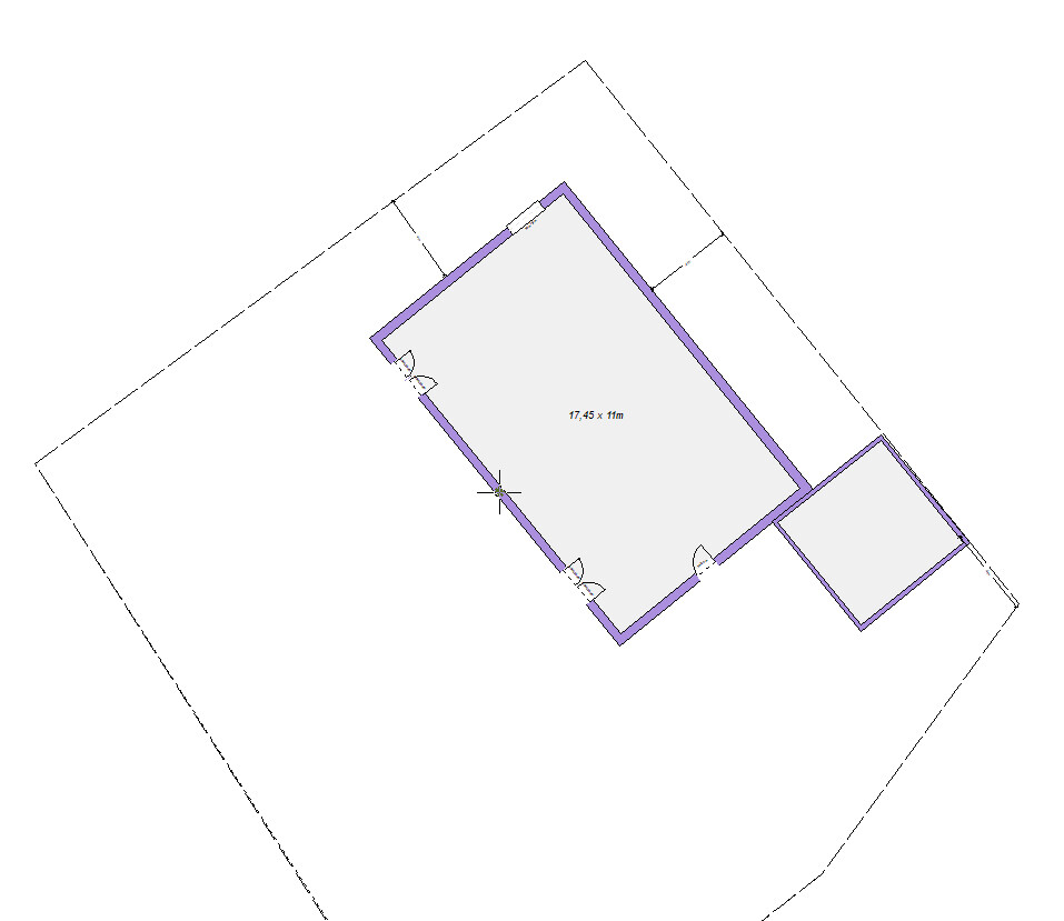

Allerdings wird es mit den Abständen und Deinem Riesen-Bungalow imho knapp mit der Garage. Mann kann ja nicht alles so genau nachzeichnen aber auf der Übersicht sieht man, dass es schon jetzt mit einer 4m freien Einfahrt hapert. Garage ist hier 6,20m als Quadrat Außenmaß. Und da hat Dein Bungalow noch nicht einmal die 40cm Außenwände, richtig? Also fehlt zu den 17,4m noch um die 40cm. Das ist schon ein ziemliches Monster.
Grundriss eines Gebäudes: Hauptraum 17,45 x 11m, Anbau rechts, Türen vorhanden.
Ich könnte mich mit dem Bungalow bei 3 Kindern + Arbeitszimmer sowieso irgendwie nicht anfreunden. Ich sehe hier viel eher einen normalen Eingeschosser mit ausgebautem DG. Natürlich müsste man mal genauer wissen, von wo die 9m Höhe gelten und welche maximale Dachneigung denn nun gestattet ist?
Deswegen hier nochmal die Frage nach den bisher verworfenen Entwürfen mit Begründung dazu.
