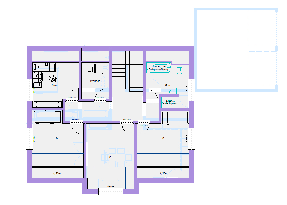

Ich finde den vorigen Entwurf aus #50 gar nicht so schlecht. Den Keller würde ich allerdings weglassen. Dafür einen großen HAR + Wäsche im DG. Den Kapitänsgiebel würde ich auch gern übernehmen. Wenn der in der Höhe erlaubt ist, dann würde ich ihn auch so planen. Die Räume allerdings etwas anders aufteilen. Zum Beispiel so:
Grundriss eines Hauses: Wohnzimmer, Schlafzimmer, Dusche, Diele, HAR, Küche, Essbereich und Garage.
Um dem Hang entgegen zu kommen, würde ich 2 Stufen vom Flur in den Essbereich planen. Diesen Minisplit gleiche ich einfach durch eine höhere Decke im Wohnbereich aus.
Grundriss eines Wohngebäudes mit Büro, Wäsche, Bad, zwei Küchen und Treppen.
Im DG würde ich den Kniestock bis 1,20m abkoffern, wenn da wirklich nur 0,50m gehen.
Ich muss ja gestehen, dass ich das Höhen-Gedöns seitens des B-Planes für reichlich unstimmig halte. Hier würde ich mal mit der Gemeinde sprechen, ob man einen höheren Kniestock durch bekommt, wenn man ohne UG baut. Die Frage wäre, ob man einfach bis zu den 9m Gesamthöhe anheben kann. Das gäbe auch zum Nachbarn ein stimmiges Bild, denke ich.
Das sieht sensationell aus!! Es wirkt großzügig und der Mini-Split ist auch eine richtig gute Idee um den Hang smart miteinzubeziehen! Wie viele qm sind denn das in Summe? Und für den Mini-Split braucht man sicher wieder Experten, die sich mit sowas auskennen, oder? Das sind ja dann zumindest zwei separate Bodenplatten?
Danke für deine mühevolle Inspiration! ;)
