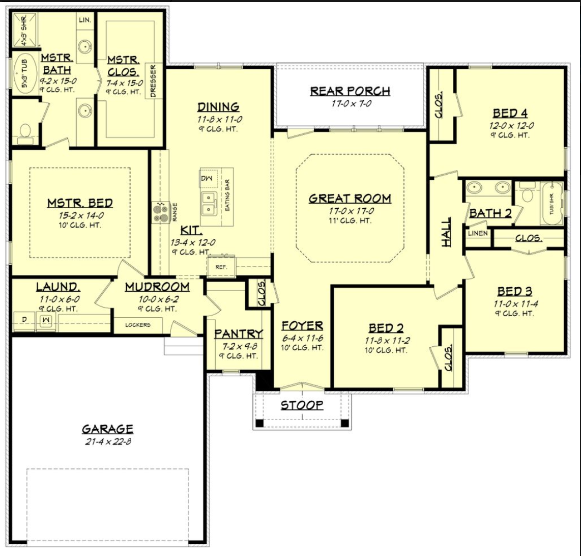

Zeige doch ´mal Größe und Erschließung / Zuwegung des Grundstückes im Katasterplan, auf dem Luftbild ist das nicht klar zu erkennen. Du scheinst die Räume und deren Wirkungen im Grundriss ich sachma "anders" zu planen als die Bilder der Optikbeispiele nahelegen. Plane mal mehr konzeptionell als konkret, dann finden Wollen und Gelingen vermutlich besser zueinander. Durch den scheinbaren Flurverzicht steht die Küche quasi mitten in der faktischen Diele. Zeige mal die Grundrisse der verworfenen Evolutionsstufen.

Der Grundriss ist wirklich nicht sehr praktisch, obwohl Ihr da so viel Zeit schon investiert habt. Beispiel: Wenn Kind 1 nach der Schule ins Kinderzimmer möchte, dann hat es einen ziemlichen Slalom vor sich. Und die engen, lichtarmen Gänge sind eher klaustrophobisch, statt großzügig. Auch, dass alle durch die Küche müssen, um ins Bett zu kommen oder zum Spielen in die Zimmer finde ich nicht gelungen. Die Küche ist auch schwer sinnvoll für die geplanten fünf Personen zu möblieren, da es sehr an Arbeits- und Stauraumfläche fehlt. Die Speisekammer auf der anderen Seite ist auch nicht so praktisch, man rennt sich einen Wolf, wenn man dort die Vorräte lagert, die man zum Kochen braucht.
Man merkt der Planung auch sehr an, dass Ihr noch nicht mit Kindern lebt. Macht es, wie Kati angeregt hat. Nehmt Eute Wunschliste und geht zu einem GU oder Architekten.
Anbei mal ein Grundriss für einen Bungalow mit vier Schlafräumen - das sind aber 200 qm.
Grundriss eines Einfamilienhauses: Great Room, Küche, Dining, 4 Schlafzimmer, 2 Bäder, Garage.

Bei dem Hang finde ich einen Bungalow einfach nur dumm - da gibt es so viele andere Möglichkeiten die Gegebenheiten des Grundstücks zu nutzen, dabei Geld zu sparen und eine schicke Lösung zu finden.
Aber einen Bungalow auf einem Hanggrundstück und die damit verbundenen Kosten für die Erdarbeiten bei dem Budget... da brauch man eigentlich nicht mehr über die Schwachstellen des Entwurfs zu sprechen. Das hier ist ein reines Wolkenkuckuksheim.
Sorry für die Brutalität - aber selbst wenn ihr noch einen sinnvollen Entwurf für einen Bungalow hinkriegt. Mit eurem Budget wird das einfach nix. Und der Einwand von Kati (STAURAUM!!!) ist bei einer fünfköpfigen Familie nicht nur eine Randbemerkung!

Ruhe im Büro, dass durch das Wohnzimmer erschlossen wird. Nur an den Vormittagen an dem alle in der Schule oder Kita sind. Ansonsten wimmeln 3-x (Freunde, Nachbarkinder etc) Kinder rum. Kinder sind einfach laut und präsent.
Der Grundriss hat zu viele Ecken, zu wenig Stauraum, zu wenig Rückzugsmöglichkeiten.
Barrierefrei ist ein dehnbarer Begriff, so ist der Grundriss nicht barriereärmer als ein 2 geschossiger Bau.
Cool, erinnert mich an ein Buch, was ich mir als Teenager mal angeschafft hatte - voll von amerikanischen Häusern und Grundrissen :)
Hast Du auch ein solches?
