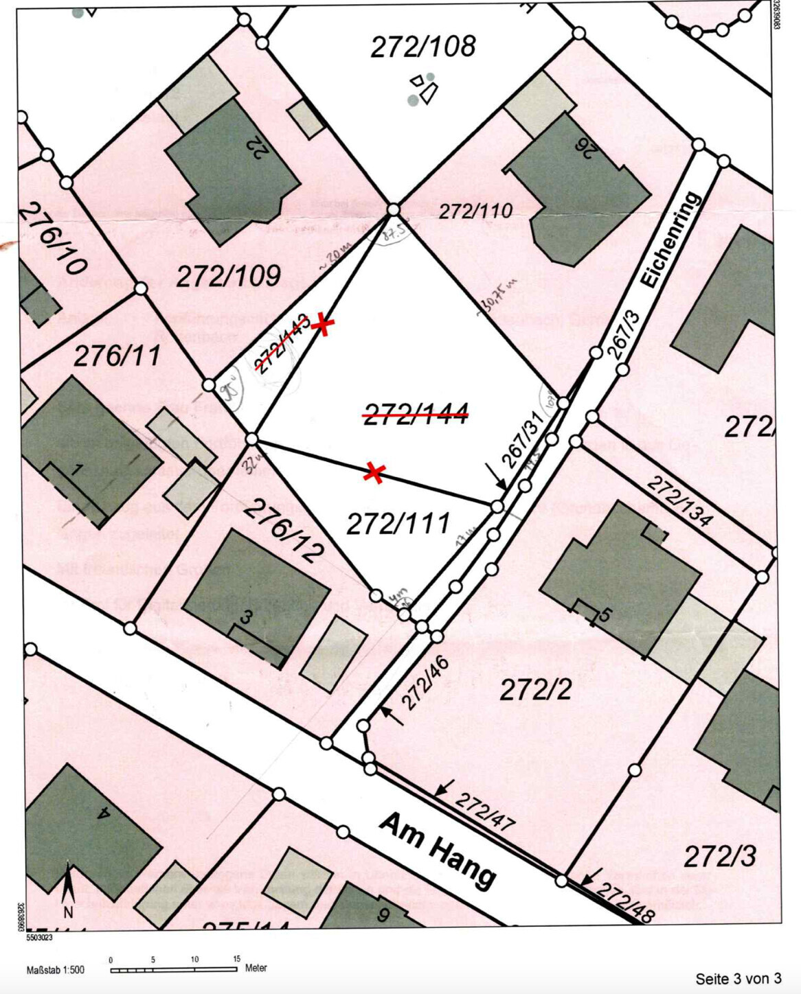

Zeige doch ´mal Größe und Erschließung / Zuwegung des Grundstückes im Katasterplan, auf dem Luftbild ist das nicht klar zu erkennen. Du scheinst die Räume und deren Wirkungen im Grundriss ich sachma "anders" zu planen als die Bilder der Optikbeispiele nahelegen. Plane mal mehr konzeptionell als konkret, dann finden Wollen und Gelingen vermutlich besser zueinander. Durch den scheinbaren Flurverzicht steht die Küche quasi mitten in der faktischen Diele. Zeige mal die Grundrisse der verworfenen Evolutionsstufen.
Eine wirkliche Entwicklung des Grundrisses für Bungalow gibts es nicht, da die letzten Grundrisse noch für das Einfamilienhaus mit 2 Geschossen galten.
Flurkarte mit Grundstücken und Grenzen; zwei rote Kreuze markieren Punkte an der Straße Am Hang.
