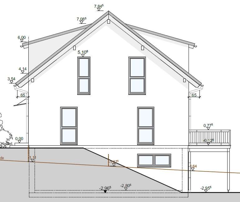

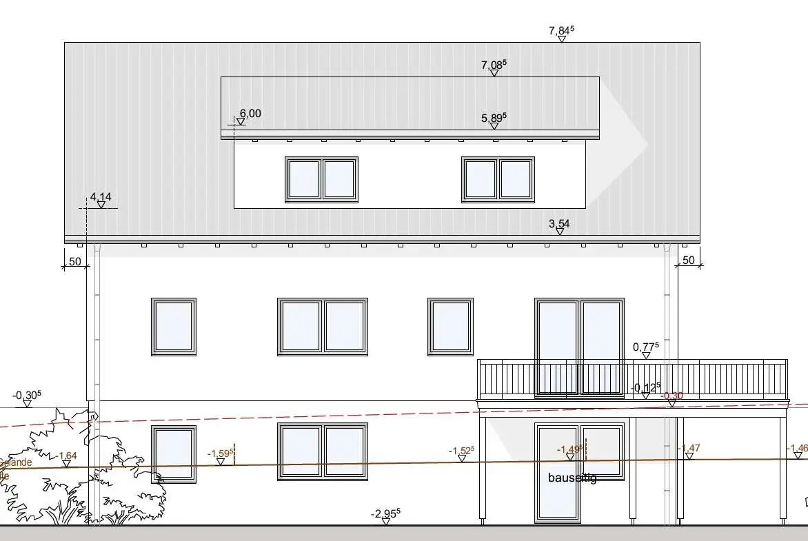

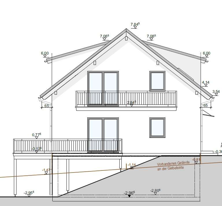

Nicht erschrecken! Eure Nachbarn an der Straße bauen sowas... oder es ist schon gebaut...da kann man auch die Höhenangaben erkennen.
Architekturzeichnung: Frontansicht eines zweistöckigen Hauses mit Balkon und Fenstern.
Hausansicht eines zweistöckigen Gebäudes mit Dachgauben, Eingangstür und Fenstern.
Architekturzeichnung: zweigeschossiges Haus mit Satteldach, Balkonen und Hanggelände.
Schnittansicht eines zweistöckigen Hauses mit Satteldach, Fenstern und Hangkeller

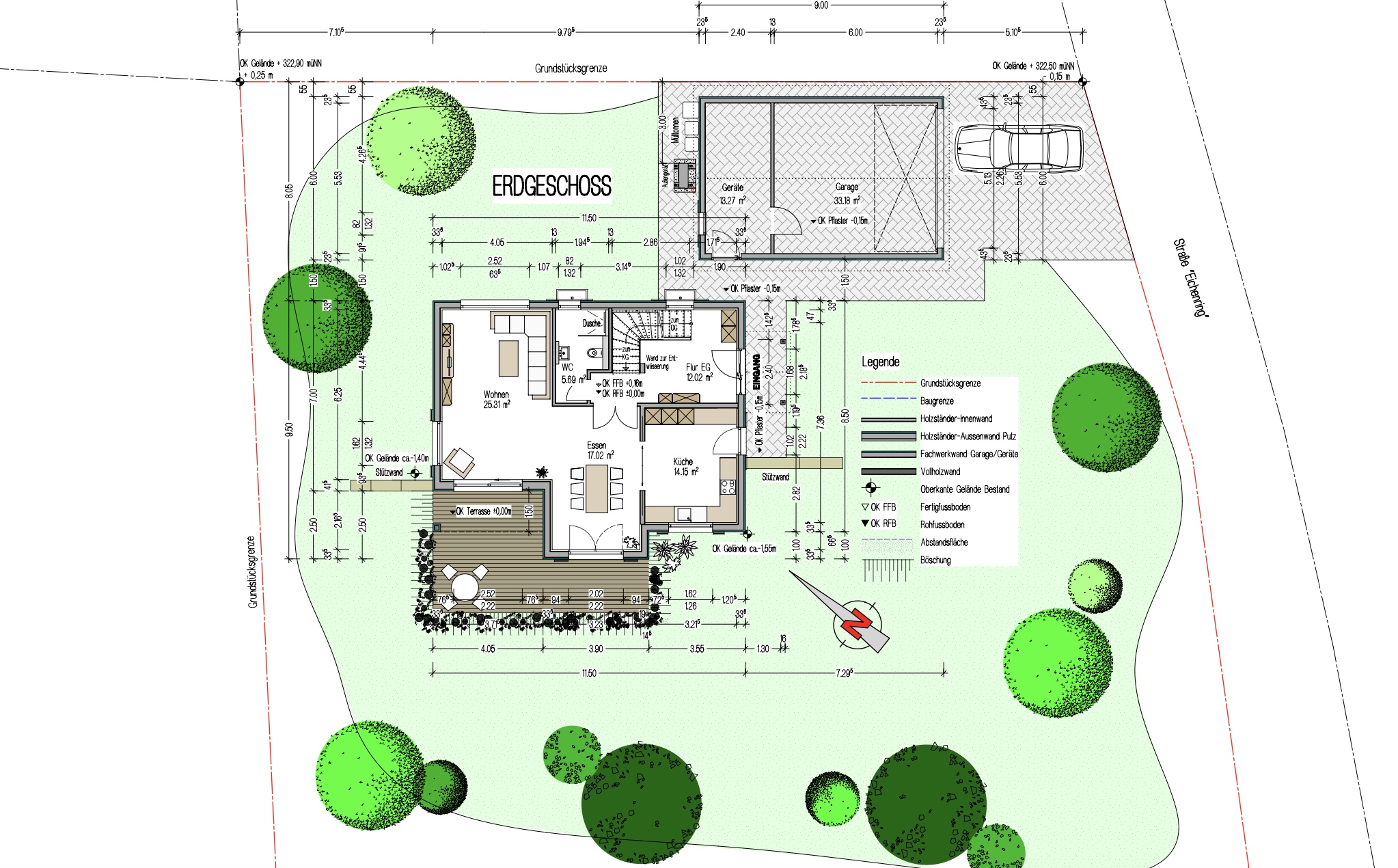

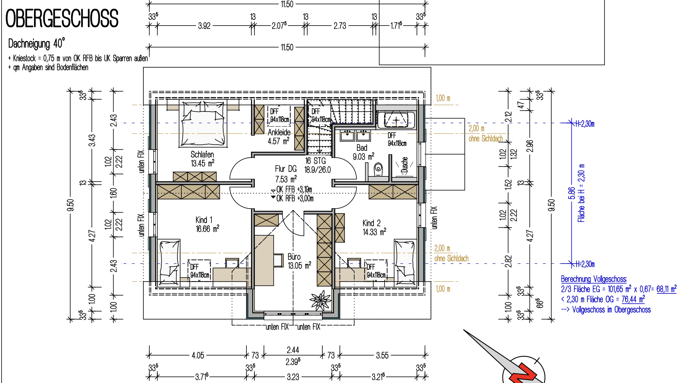

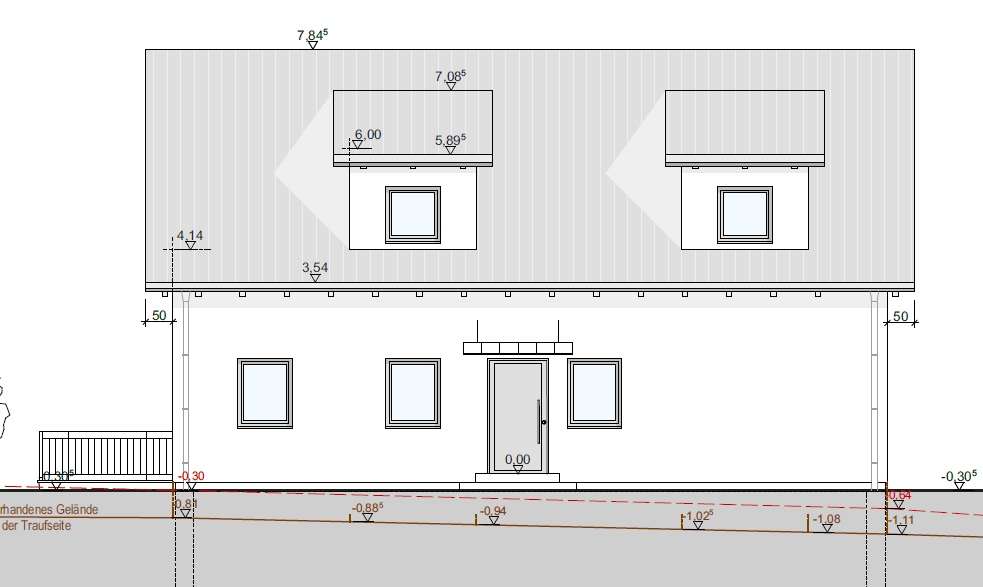

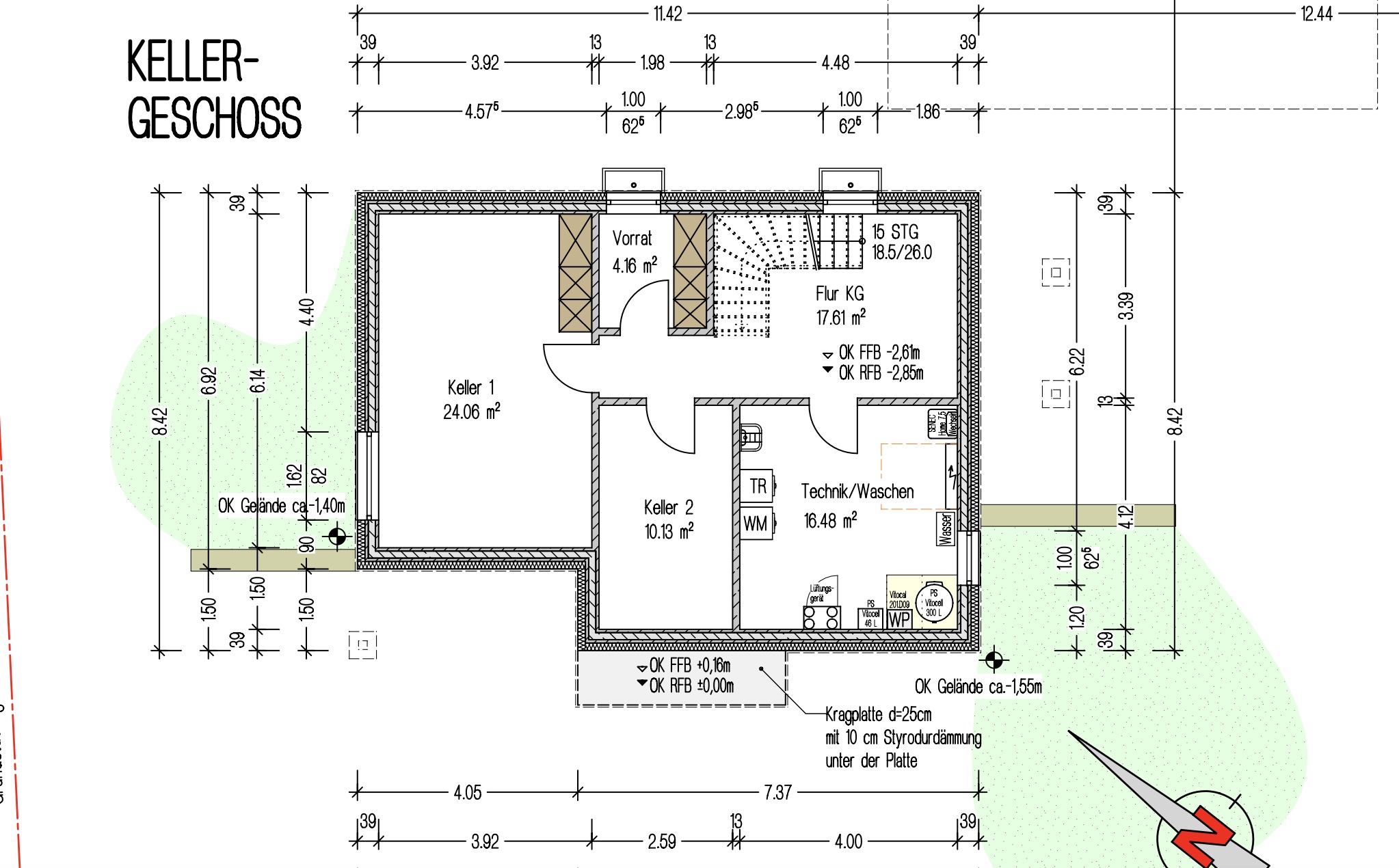

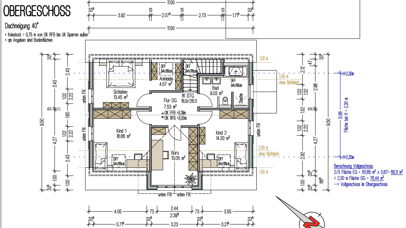

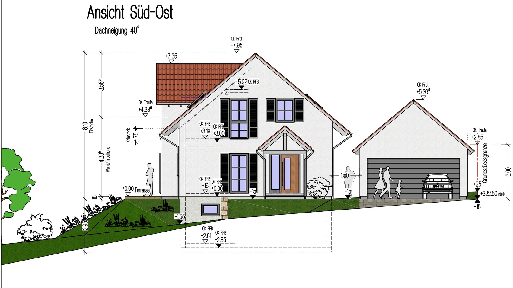

So erstmal bis hierhin, gleich gehe ich auf die weiteren Nachrichten ein. Erstmal hier ein älterer Entwurf, geplant mit einem Fertigbauer.
Grundriss des Erdgeschosses eines Hauses mit Garten, Terrasse, Garage und Bäumen.
Kellergeschoss-Grundriss: Kellerräume 1 & 2, Vorrat, Flur KG, Technik/Waschen.
Südost-Ansicht eines Einfamilienhauses mit Garage, Hanglage und Dachneigung 40°.
Obergeschoss-Grundriss: Schlafen, Kind 1, Kind 2, Büro, Bad, Flur
Modernes Einfamilienhaus mit rotem Ziegeldach, Garage, Garten und Person auf Terrasse.

Bin doch erschrocken.
Da sieht man aber schön, was die für Massen weg baggern, um das UG zu bauen. Okay - wer hat der hat.
Ja, das Haus steht schon. Sind immer mal wieder dort. Ist allerdings ein vermietetes Mehrfamilienhaus (3 Parteien). Der Keller schaut da zur Hälfte nach vorne (SW) raus. Genauso beim Haus daneben. Da ist der Hang aber glaube ich noch steiler.

Ich sag mal: das in #49, also nr. 24 ist jetzt nicht unbedingt mein Ratschlag, noch würde ich frei so planen… aber man kann sehen, wo die Reise sehr wahrscheinlich hingehen wird.

Nein bei einem WohnUG braucht ihr keine aufgeständerte Terrasse/Balkon sonstiges.
Es gibt auch keine dunkle Räume.
Ich würde vermutlich grob so planen:
UG: Wohnen/Essen/Kochen überwiegend in dem Teil der vollständig aus der Erde raus ragt. Gartenzugang vorhanden
Haustechnik, WC, Treppe bekommen die Seite in der keine bodentiefen Fenster möglich sind.
EG: 3 Schlafzimmer und Bad. Solange die Kids klein sind ist ein Kinderzimmer euer Schlafzimmer. Am Anfang benötigt nicht jedes Kind ein Kinderzimmer. Hauswirtschaftsraum sollte dort auch noch einen Platz finden
DG: Eltern und Büro, wenn die Kids größer sind. Kann später in EL ausgebaut werden. Stauraum ist auch noch vorhanden.
Schau mal im Internet bevorzugt bei Pinterest nach Drempelschrank bauen.
Okay, ja, wenn im UG Küche und Wohnen geplant ist, dann braucht man natürlich keine Terrasse. Mein erster Gedanke war allerdings, dass das "Leben" sich dann eher im EG abspielt, da man hier dann auch den schönen Blick hätte. Richtung Süd/Westen ist ja der Hang und da haben wir quasi kein anderes Haus vor unserer Nase, sondern einen relativ schönen Ausblick (auf den Fußballplatz vom Dorf :-D ) Ganz generell käme halt ein UG+EH+DG wieder teuer, oder nicht? Geht ja in die Richtung unseres ersten Entwurfs den ich soeben gepostet habe...aber vllt. ist der Anbieter auch einfach teuer...
