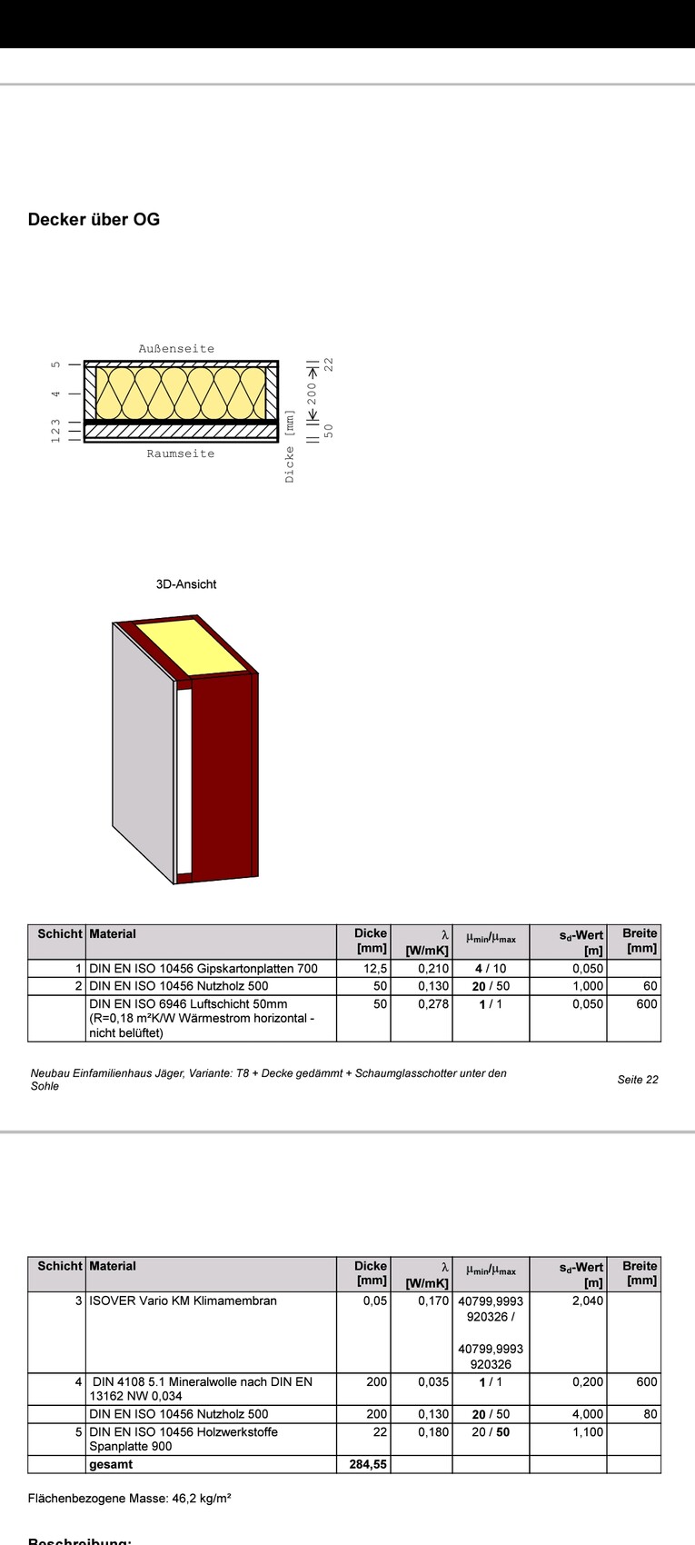

Im Energieausweis ist die Dämmung wie folgt angegeben Gipskartonplatte - Lattung - Dampfsperre - Dämmung - OSB
[IMG width="191px" alt="Energieeinsparverordnung.jpg"]https://www.hausbau-forum.de/data/attachments/67/67457-7f595f11806696267dcea9e6fa2f8519.jpg[/IMG]
Nach Rücksprache mit dem Putzer sollten zumindest die Gipskartonplatten vor dem Putz und Estrich nicht montiert werden.
Kann bereits die Dämmung, OSB, Dampfsperre und Lattung angebracht werden?
Oder ist es in diesem Fall nur sinnvoll die Dampfsperre einzubauen und den Rest nachträglich? Gibt es dann Probleme wenn man die Dämmung nachträglich von oben reindrückt (habe da ein bisschen die Sorge das die Folie dann durch den "Druck" von oben reißen kann) ?

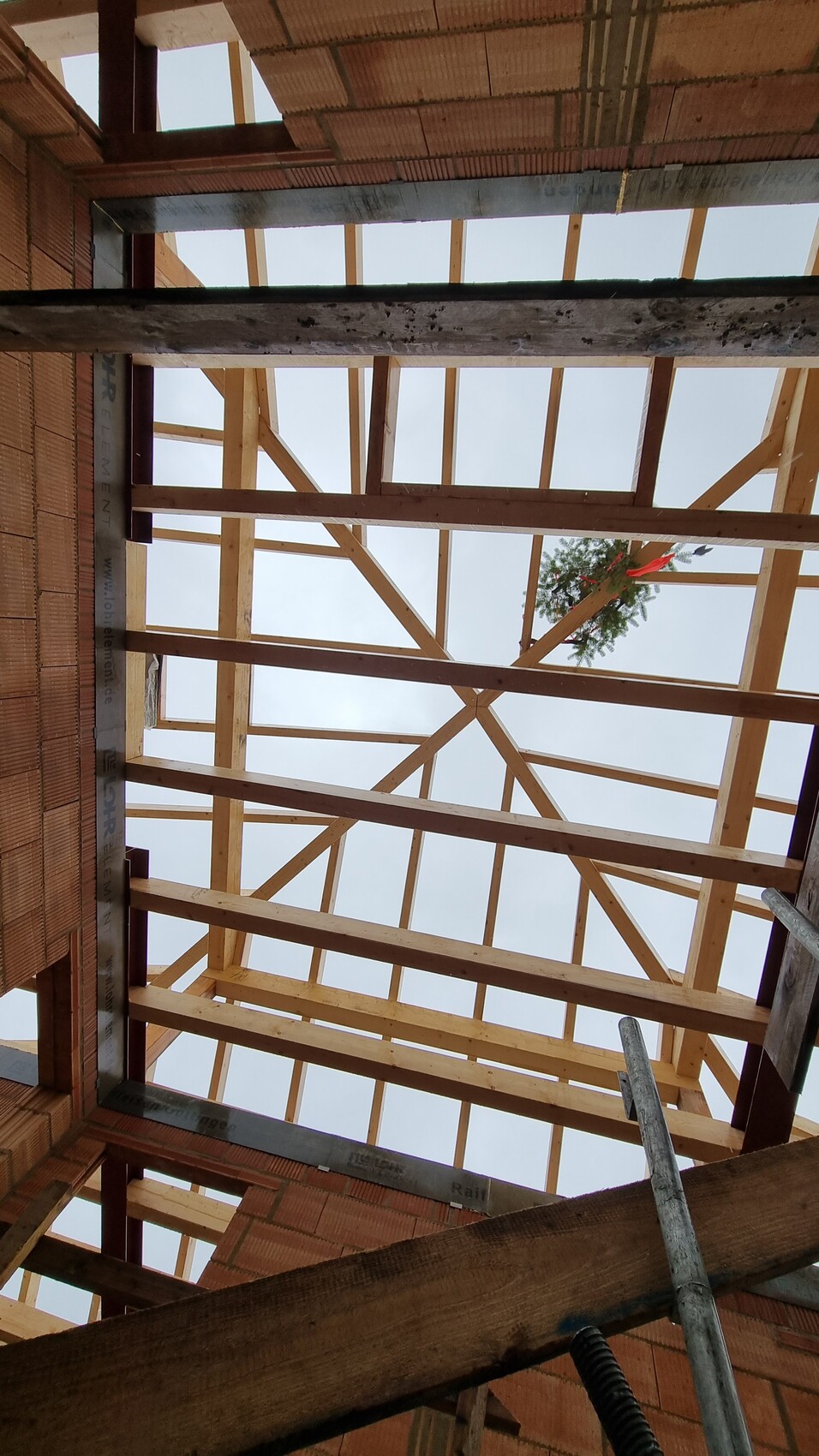

[IMG width="250px" alt="Ansicht.jpg"]https://www.hausbau-forum.de/data/attachments/67/67456-30fb502ec53cc7debdf602ff0d295fed.jpg[/IMG]
Die Dampfsperre wird jeweils unterhalb der Balken verlegt - richtig? Im Netz sieht man häufiger auch die Variante das die Folie quasi Wellenförmig über die Balken gezogen wird.

Wir haben die Gipskartonplatten vorm Estrich angebracht, die haben das gut ausgehalten und sind wieder abgetrocknet. Hab aber auch mehr Spax als üblich reingeballert. Sonst kann schon mal ne Platte hängen oder ausreißen, meine ich.
Ich hab's von unten gedämmt, aber die Zimmerer meinten, sie machens auch von oben, auf die Dampfbremse legen. Sollte wohl so gehen, war mir zu einfach 😉
Wellenförmig kenn ich nicht, habs zwischen die Sparren geklemmt.
