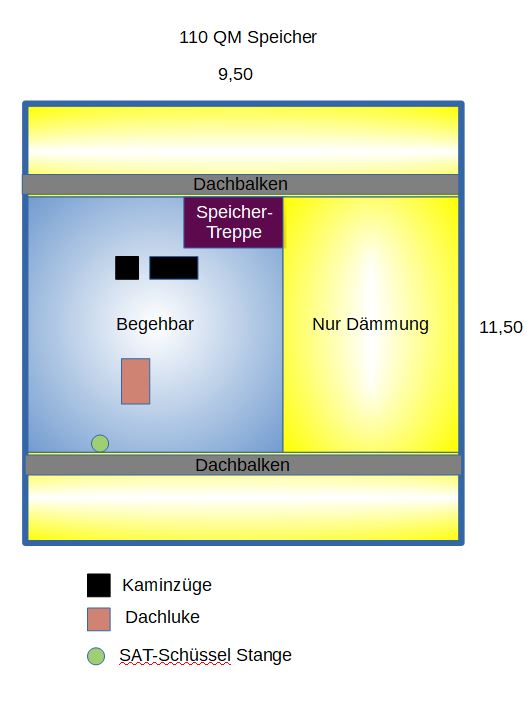

Hallo Zusammen,
ich möchte die Dämmung der obersten Geschossdecke in Eigenleistung angehen.
Fakten:
- Doppelhaushälfte BJ 1972, zweigeschossig mit beheizten Kellerräumen
- obere Geschossdecke aus Stahlbeton - B225, laut Plan Dicke 16cm
- Dachneigung ist bei 18 Grad und kann nicht als Wohnraum ausgebaut werden.
- Die Fußpfetten liegen direkt auf der Betondecke
- Das Dach soll nicht gedämmt werden, dafür eben der Boden.
- Der Speicherraum soll teilweise als Lagerraum nutzbar sein und dort begehbar sein.
Siehe Skizze Draufsicht Speicher 110 qm Fläche, davon ca. 40 qm begehbar

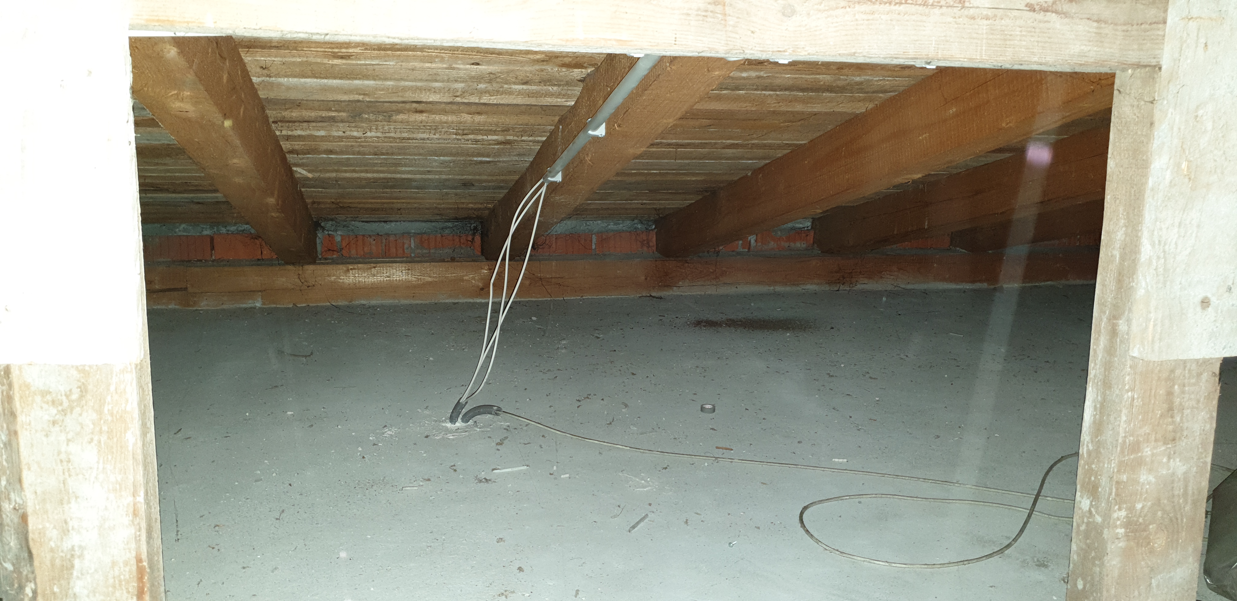

5) Wie müsste ich bzgl. der Dämmung in der Betondecke eingelassenen Kabel und an der Fußpfette verfahren?

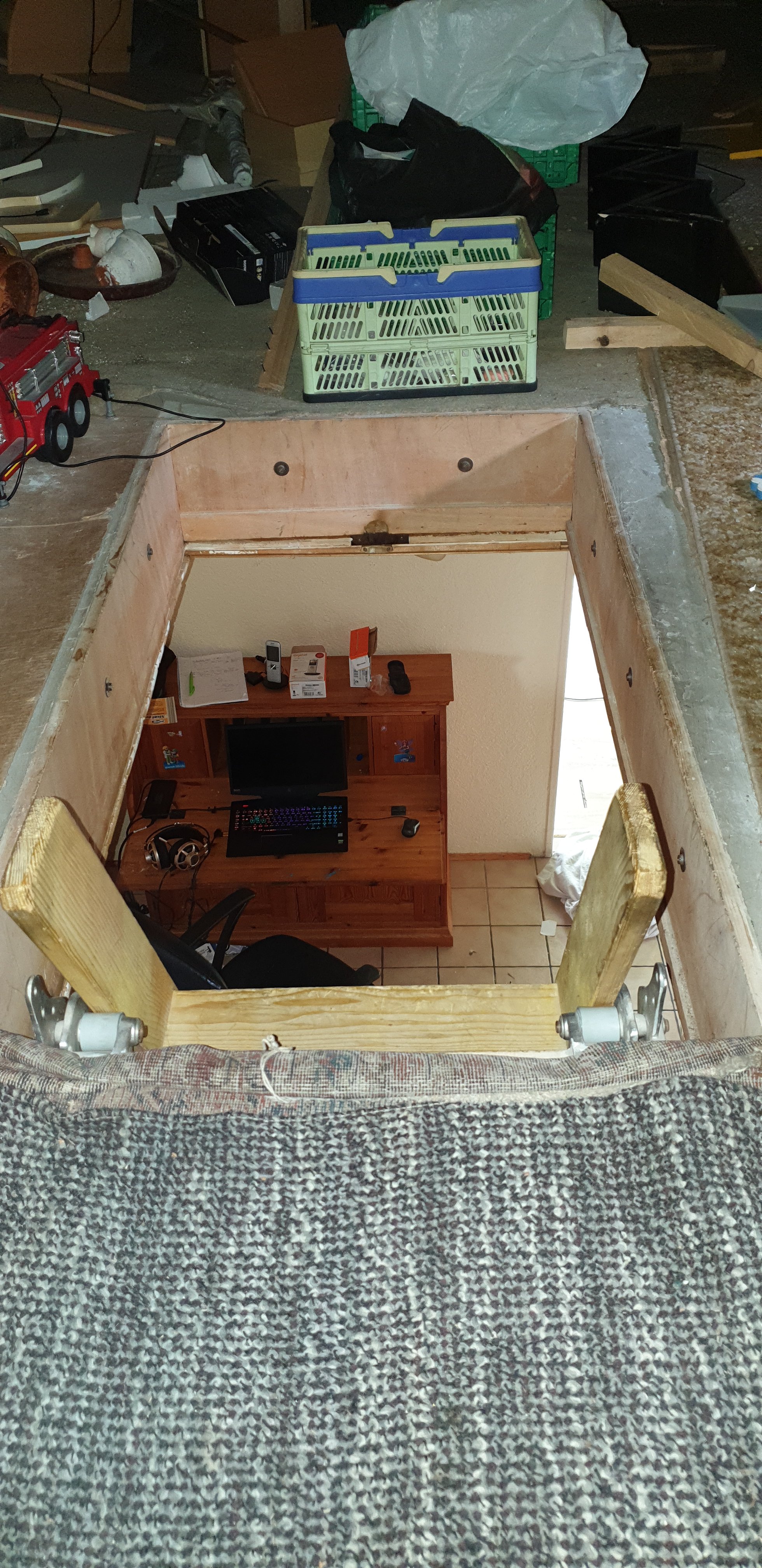

6) Wie müsste / könnte ich die Speichertreppe dämmen?

1) Vorarbeiten:
Eelche Vorarbeiten am Beton muss ich noch machen bevor ich anfange mit den Arbeiten? Großartig säubern?
Besenrein machen
2) Dampfsperre:
Muss ich auch im OG auf der Stahlbeton - B225 eine Dampfsperre mittels Folie auslegen?
Nein
3) Dämmungsmaterial:
Ich würde überall doppel-lagig und versetzt ( ohne Kreuzfugen ) EPS 040 WI/DI/DZ 50mm Styroporplatten ( B 500mm x L 1000mm ) ( QM-Preis ca. 7,30 EUR / m2 ) verlegen.
D.h. ca. 9-10cm Dämmung. Welchen U-Wert würde ich somit erreichen? Preislich komme ich für das Material auf ca 800 EUR inkl. MwSt.
Welche günstigen Dämmplatten würdet ihr mir bei meinem Projekt empfehlen? Jemand schon mit Styroporplatten Erfahrungen gemacht?
Schau Dir ubakus an und rechne selbst. Da kann man wunderbar mit spielen.
4) OSB Platten (Dicke - keine Ahnung - habt ihr Empfehlungen)?
Für den begehbaren Teil würde ich zusätzlich OSB-3-Verlegeplatten 12mm 205 cm x 62,5 cm mit Nut und Feder ( QM-Preis ca. 4,28 EUR / m2 ) verlegen.
Preislich komme ich für das Material auf ca 200 EUR inkl. MwSt.
Ich würde das günstigste Material drauf werfen, das ich finde
Bastel Dir eine Durchführung oder schneide einen Kanal in die Dämmung, wenn auf der Kellerdecke liegend
Kauf eine gut gedämmte neue Treppe
