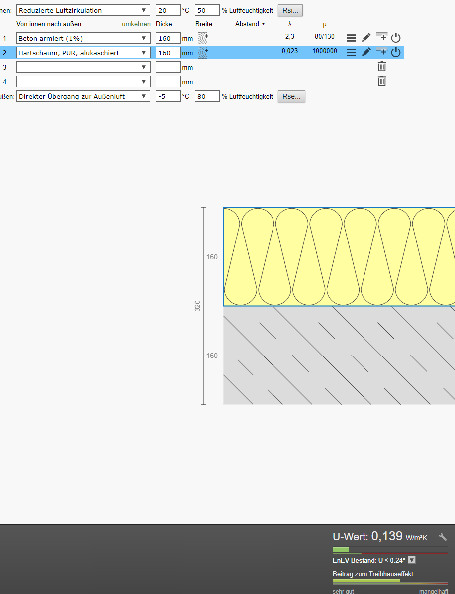

Ich habe gerade mit dem Energieberater telefoniert. Er meinte, dass das Material für die Dämmung der obersten Geschossdecke bei Eigenleistung NICHT förderfähig ist.
Habe jetzt selber mal den Passus im Infoblatt rausgesucht:
Bei separatem Kauf des Materials können die Kosten angesetzt werden, wenn die Anbringung beziehungsweise der Einbau durch ein Fachunternehmen erfolgt oder die fachgerechte Durchführung der Maßnahme und die hierfür angefallenen Materialkosten formlos zusätzlich zu den Angaben in der "Bestätigung nach Durchführung "durch einen Energieeffizienz-Experten gemäß Programmmerkblatt bestätigt werden.
Zusätzlich meinte er, dass man die Platten nur mit diffusionsoffenen Klebeband von oben verkleben sollte, da sonst Feuchtigkeit in den Beton eindringen kann.
LG
nordanney
Das gilt für alle Eigenleistungen. Wo ist das Problem des Energieberaters, die Bestätigung mit abzugeben? Hab da bisher noch nie Probleme gehabt. Dafür bezahlst Du ihn doch.
parcus
Einfach den nächsten Energieberater anrufen. Die KfW hat zudem eine kostenlose Hotlinie.
Wieso will man da was verkleben, schon gar nicht auf der Außenseite.
Da hat der Baustoffhändler absoluten Nonsens von sich gegeben.
chippy79
Naja, bei diesem Energieberater habe ich den Antrag 430 ( für Fenster ) ja bereits gestellt. Aber ich habe ihm jetzt mal eine Email geschrieben, ob er mir den fachgerechten Einbau bestätigen würde.
Allerdings müsste ich dann den Antrag ändern lassen.
D.h. ich könnte das Dämmungsmaterial auch einfach ohne Verkleben verlegen oder? Dann kann die Feuchtigkeit besser entweichen.
LG
parcus
Die Dampfbremse liegt auf der Innenseite und einen Schlagregenschutz wird bei dichtem Dach wohl kaum benötigt
Abgesehen von der Betondecke. Aber das ist Aufgabe des Energieberater Kollegen, er muss in Verbindung der Dämmung
auch den Feuchteschutz nachweisen.
