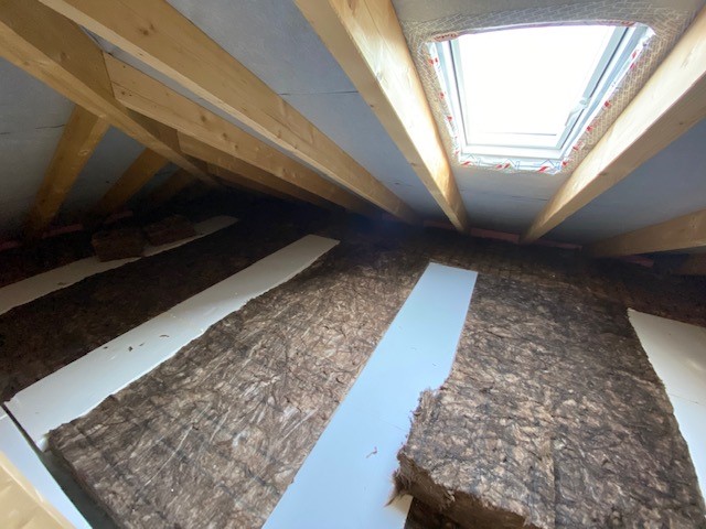

hab mal eine Frage die mich schon länger beschäftigt.
Um meinen Speicher begehbar zu machen, habe ich ClimaWool mit EPS gemixt. Die EPS "Stege" dienen dabei als Auflagefläche für die OSB Platten.
Ist der Mix aus den unterschiedlichen Materialien ein Problem?
Hier mal ein altes Fotos:
Dachboden mit Holzbalken, Dämmmaterial auf dem Boden und einem Dachfenster.
