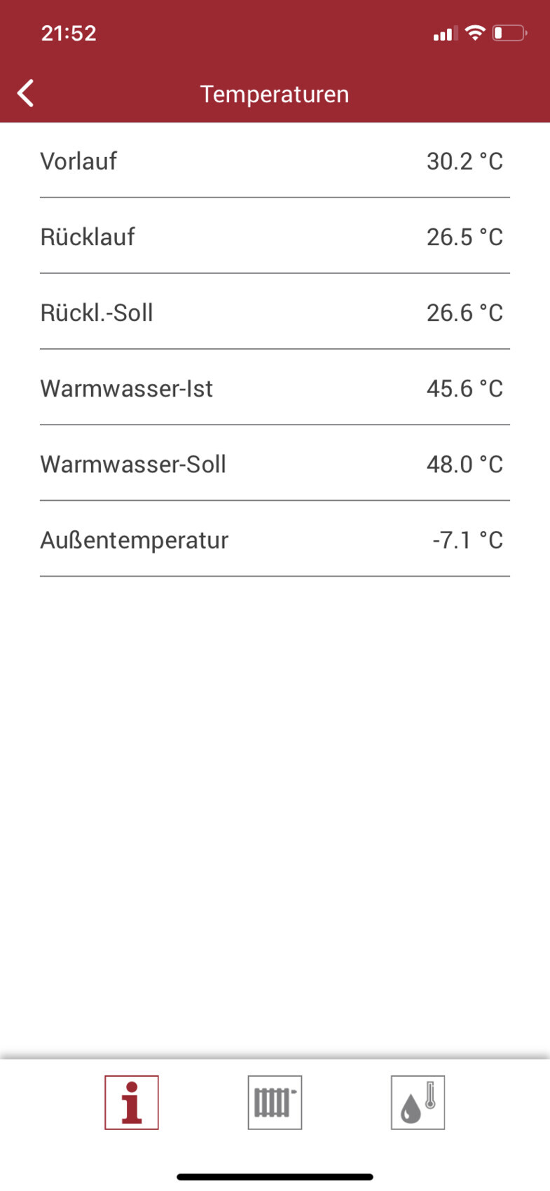

Was habt ihr denn heute Bzw seit gestern mit den tiefen Temperaturen so für einen Stromverbrauch? Habt ihr den Heizstab in der Wärmepumpe am laufen oder schafft eure das auch ohne den Heizstab?
halmi
Bei uns war der heizstab noch nie aktiv, unser Wärmepumpe soll bis -22 ohne auskommen. Glaube -16 oder -17 Grad war bis jetzt das Maximum.
Stromverbrauch heute ~20 kWh.
Temperaturübersicht in einer App: Vorlauf 30.2°C, Rücklauf 26.5°C, Außentemperatur -7.1°C.
Andre77
Hab laut der Photovoltaik App von SMA aktuell ca 28 kWh, nur ein Zähler und teils 2 stellige Minusgrad. Auch ohne Heizstab.
