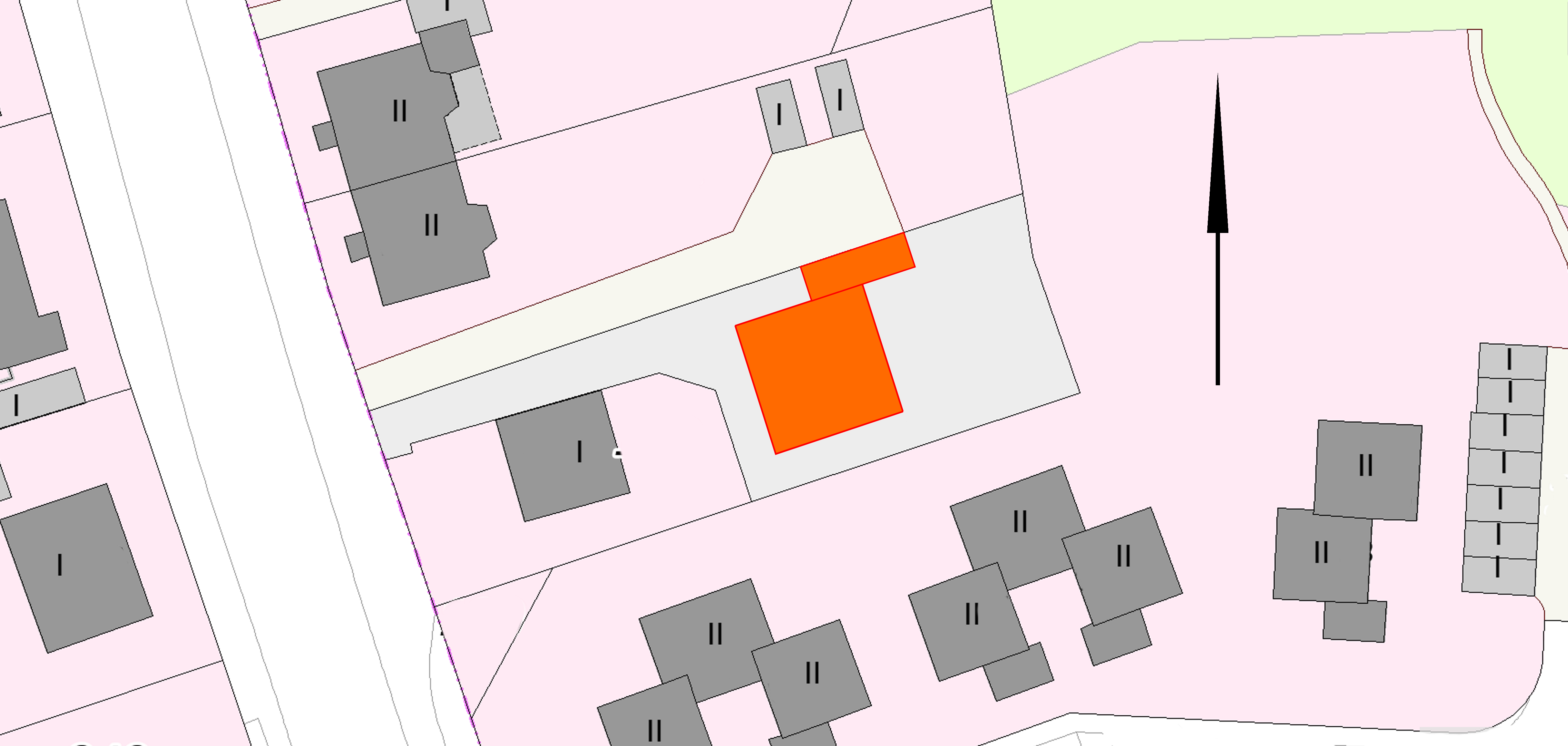

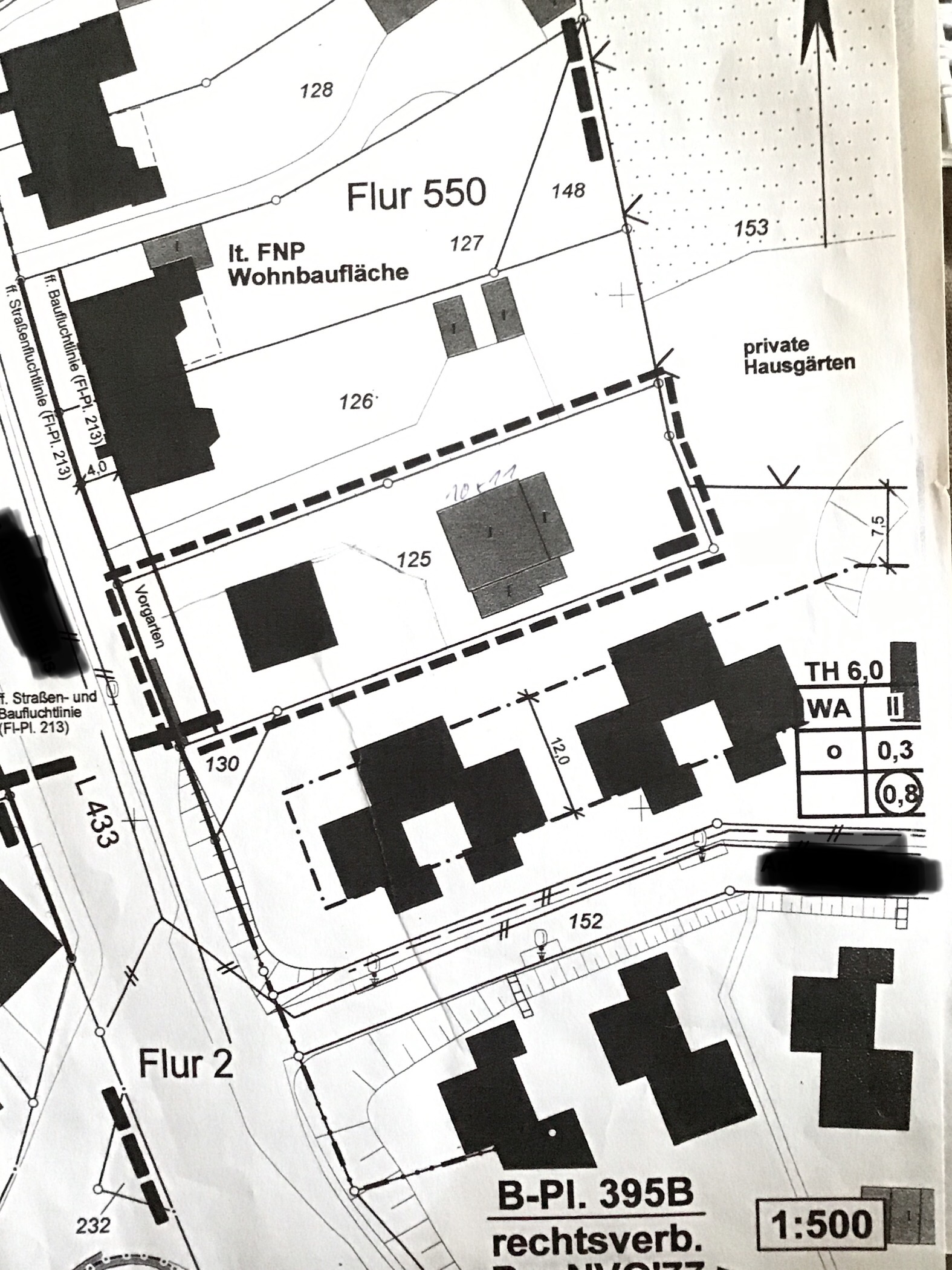

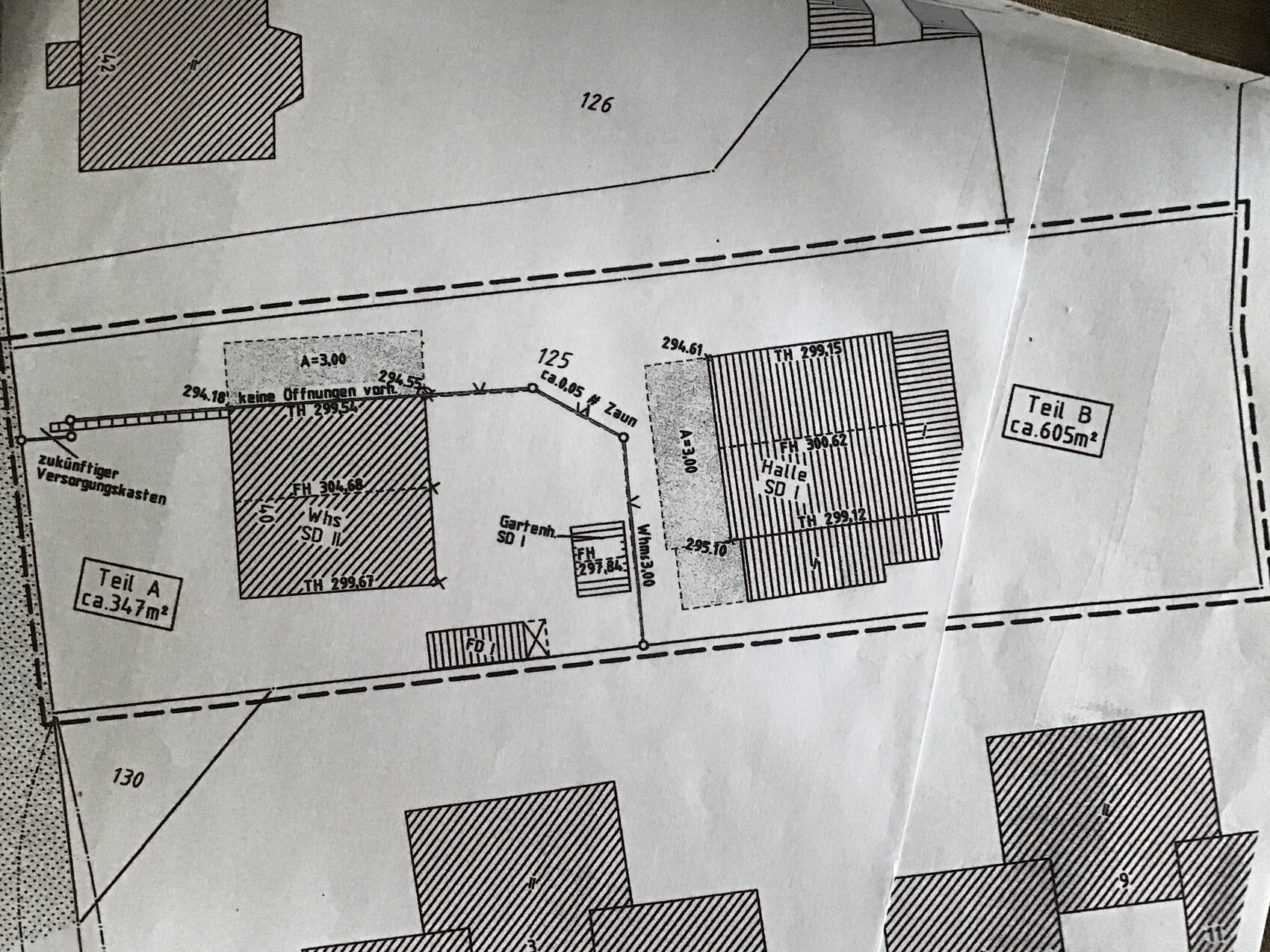

Als Anlage füge ich dein B.Plan an (ist noch von vor der Parzellierung). Die darauf abgebildete Halle auf unserem Grundstück ist nicht mehr vorhanden). Habe das Blatt so abfotografiert, dass unten Süden und rechts Osten ist.
Vielleicht hat jemand eine Idee, wie das Haus da platziert werden könnte. Mögliches Baufenster wäre 11x11m oder 11x12m. Eine Doppelgarage oder eine 9 Meter lange Garage sollte auch Platz finden.
Dein Grundstück liegt nicht im Geltungsbereich eines qualifizierten Bebauungsplan. Dein Vorhaben muss sich nach §34 Baugesetzbuch einfügen. Das tut es IMHO nicht, weil sich im "Hinterland" keine Wohnbebauung befindet.

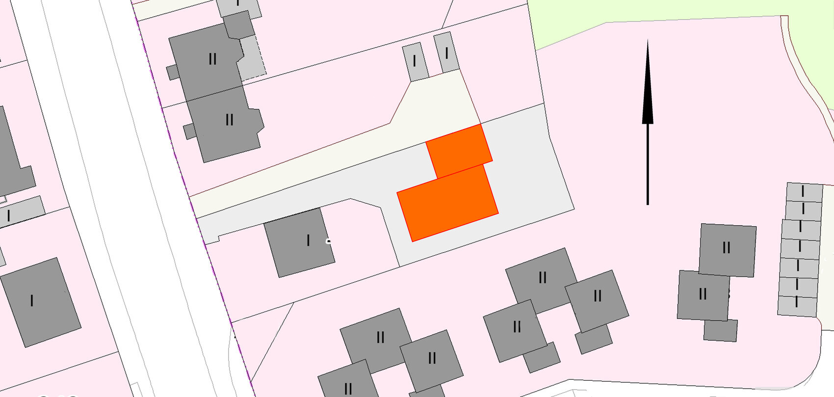

Hier mal Variante 14*8 mit Doppelgarage:
Passen auch mehr Photovoltaik-Module 'darauf.

also wie grabbst Du die Zeichnung aus dem Beitrag
Als Geodatenforensiker werte ich die Spuren aus und suche das Grundstück mithilfe der einschlägigen Geodatenportale. NRW ist da besonders Nutzerfreundlich, so dass ich hier einen Screenshot aus tim-online mit paint.net bearbeitet habe. Geht schneller, als die Tools der Profi-Software zu bemühen.

Der Vorbesitzer hat eine Bauvoranfrage gestellt, da er dort zuerst selbst bauen wollte. Er hätte dort ein Haus mit den Maßen 11x10 x 2,5 bauen können.

Danke schon mal für die zwei Vorschläge für die Platzierung des Hauses. Variante Nr. 1 gefällt mir besser, da wir dann hinter dem Haus auf der Ostseite schon einen angelegten Garten haben, der in der Größe genau passend für uns ist.
