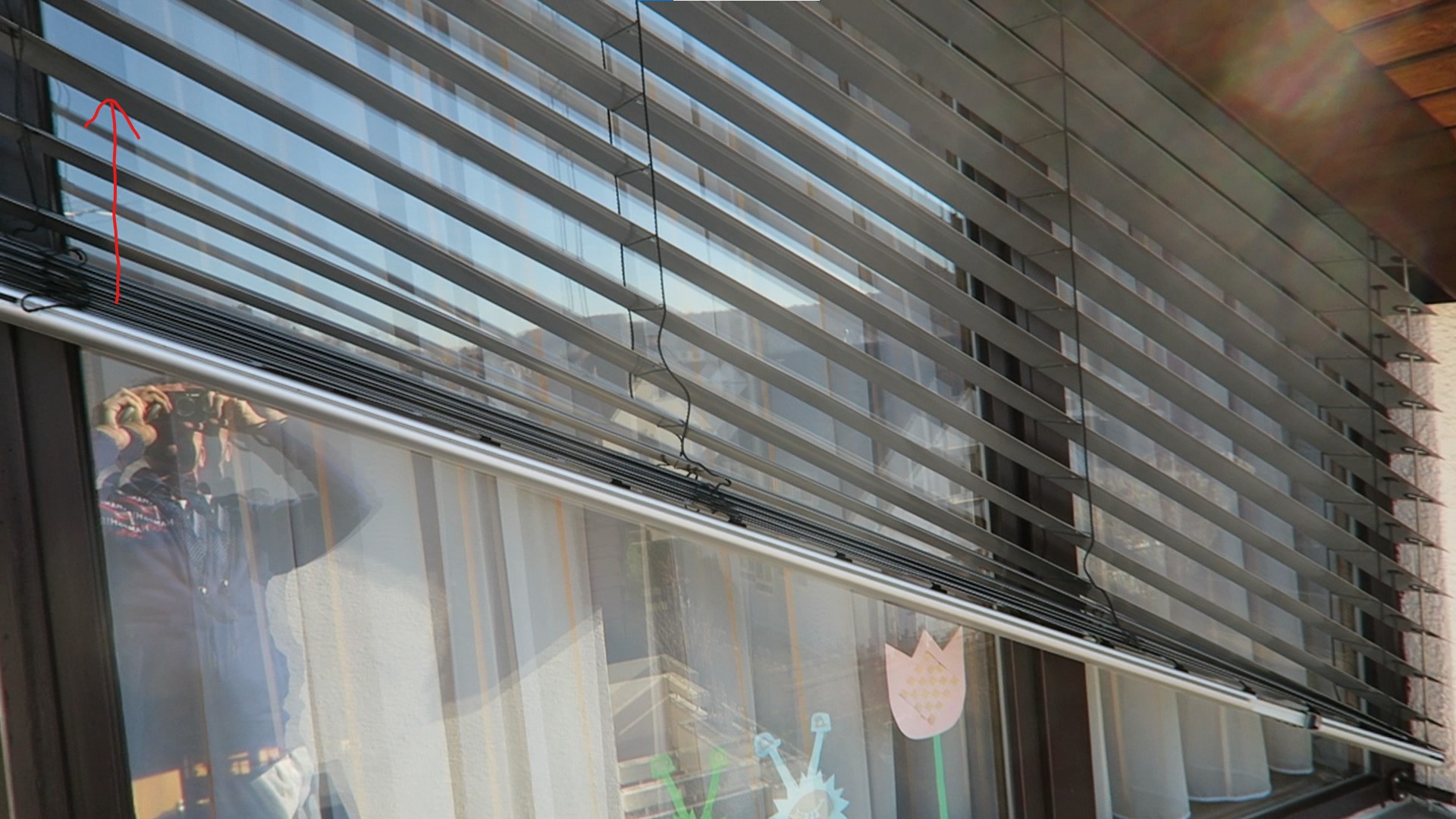

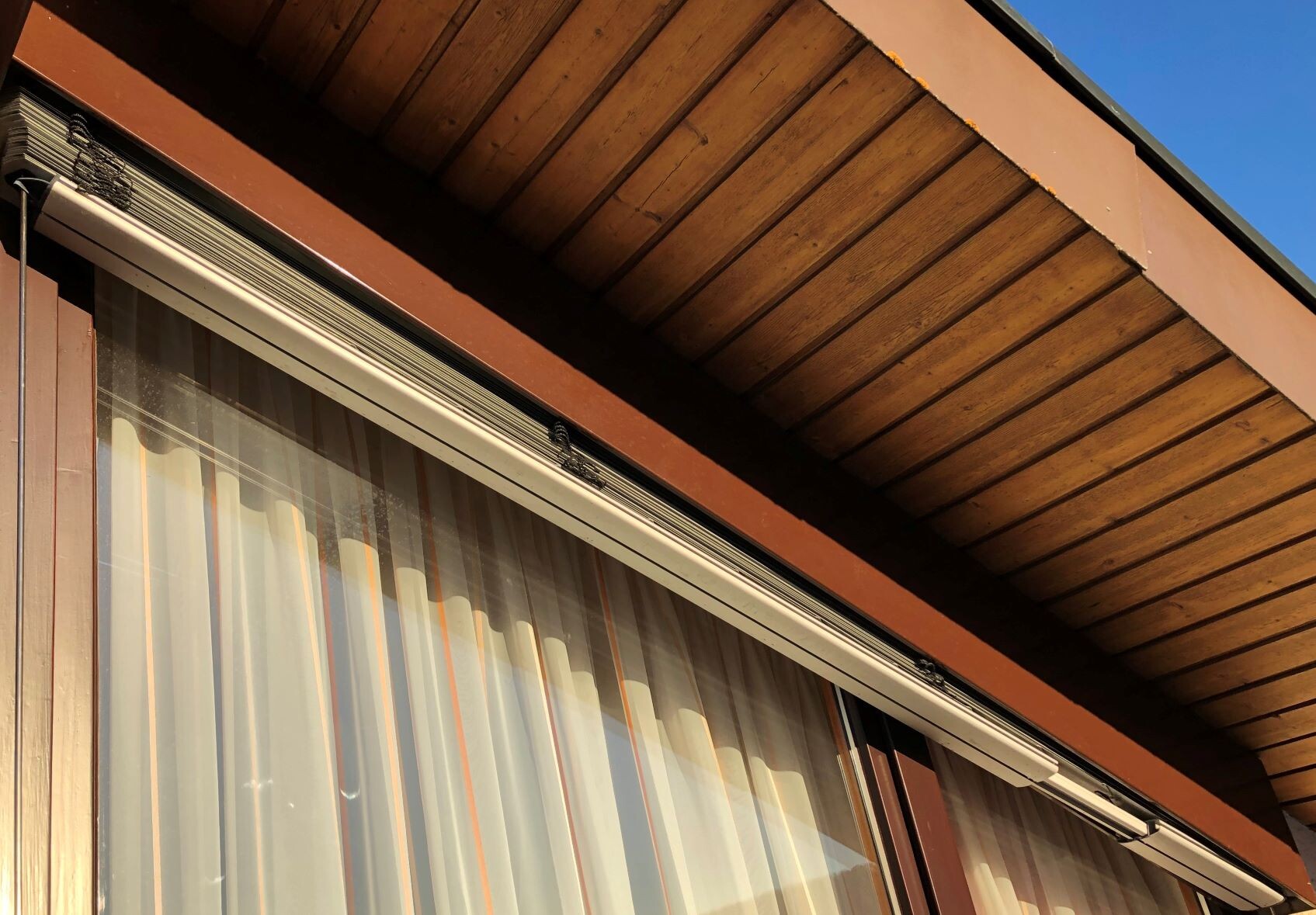

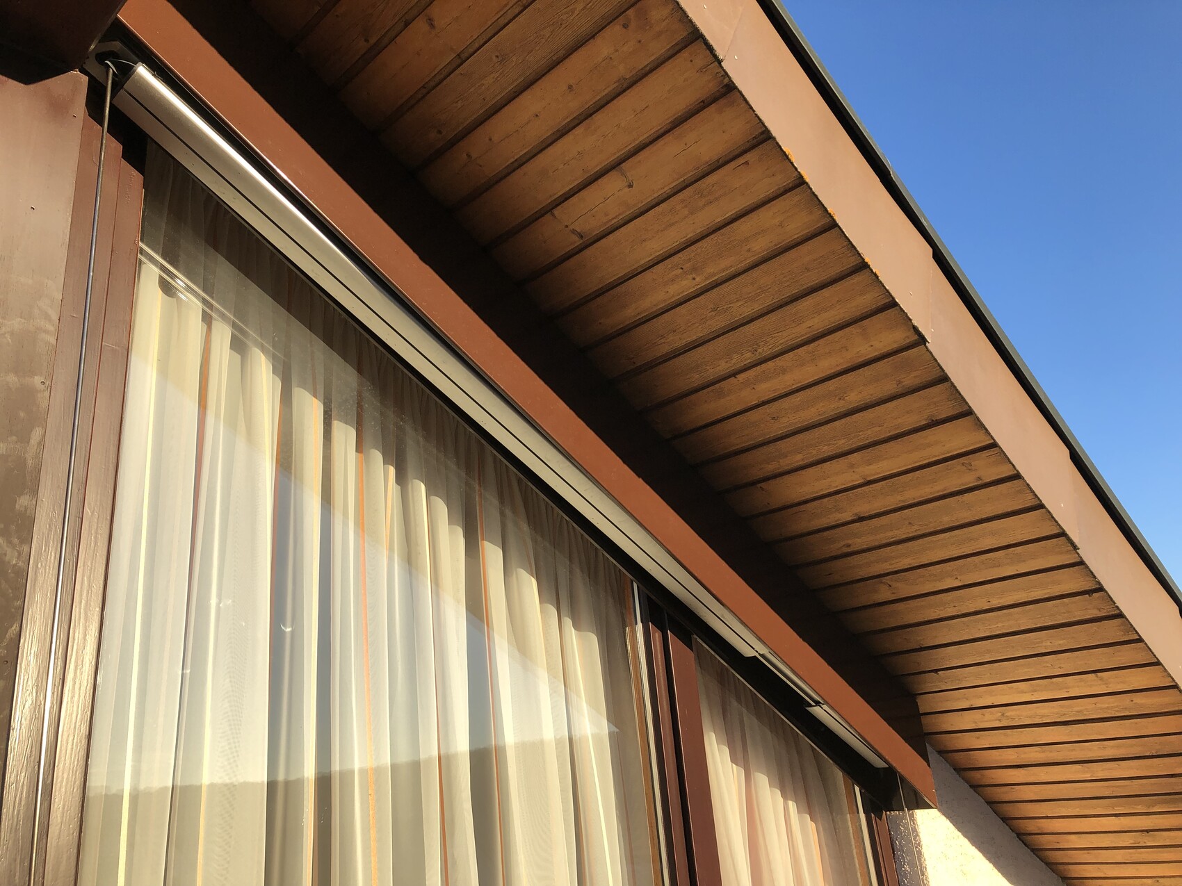

ich habe o.g. Raffstore für schräge Fenster bei mir am Haus verbaut.
Leider machten diese schon kurz nach dem Einbau Ärger in der Form wie in den Bildern zu sehen, dass sie nach und nach immer schräger hochfahren.
Das Problem dabei ist, dass wenn dann rechte Seite schon oben im Kasten anschlägt der Motor nicht stoppt sondern weiterläuft bis auch die linkee Seite ganz oben ist.
Bei der Gelegenheit sind jetzt schon einige Male die Bänder der im Bild rechten Seite gerisssen.
Leider behauptet der Hersteller Reflexa dass es nicht am fehlerhatfen Produkt liegt, sondern abwechselnd das sei Verschleiß, Fehlbedienung oder dass ein Gegenstand sich dort verklemmt hätte u.v.m.
Beim ersten mal wurde ich mit 500.- € für die Reparatur zu Kasse gebeten. Bei 2 weiteren Malen wurde es aus "Kulanz" repariert.
Nun beim 4. Mal stellt man sich tot.
Gibt es ähniche Erfahrungen bzw. Ideen wie das zu lösen wäre - danke vorab!

Ich habe nicht genau verstanden was an den Fensterrn "schräg" ist".
Es klingt als führe die eine Seite der Raffstore weiter aus als die andere und habe daher ein längeres Band. Ist das richtig?
Die Schadenanalyse ist für mich nicht vollends schlüssig, denn wenn ich eine Raffstore konstruieren würde, würde ich den Motor nicht so kräftig dimensionieren, dass er ein Halteband zerreißen kann. Das wäre mir zu unwirtschaftlich. Reißt das Band der kürzeren Seite immer an derselben Stelle?

Die Fenster sind halt unterm Dach und daher sit die obere Kante nicht waagerecht - also schräg.
Einnfach mal bei Reflexa die "AsyFlex Raffstore für die schrägsten Fenster" Werbung ansehen dann sollte es klar werden.
Jedenfalls wickeln diese Mistdinger die Bänder nicht zuverlässig gleichmäßig auf, so dass Situationen wIe im Bilde anbei entstehen.
Wenn dann keiner aufpasst fährt das in den Kasten und das Band der Seite die zuerst im Kassten ist reißt gnadenlos da die Motoren keine Wiederstandserkennung haben oder Endschalter eingebaut sind.
Laut Reflexa ist das aber alles so in bester Ordnung und der Kunde macht was falsch ... :)
