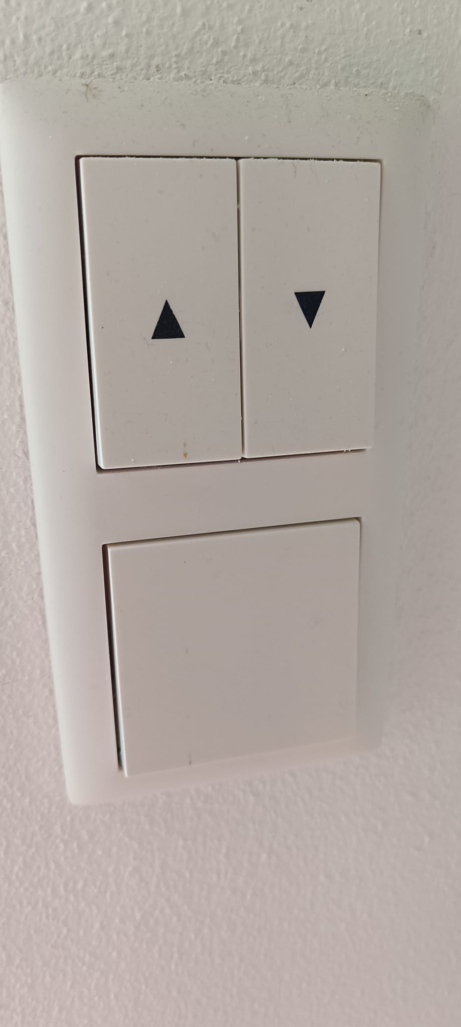

hanghaus2023
Ich habe so eine elektrische Fensterbedienung mit Taster auf und zu. Allerdings gleich mit eingebaut.
Weißes Doppel-Lichtschalter-Wandpanel mit Pfeil-Tasten nach oben und unten
hanghaus2023
In der Dusche super Idee. Wird denn da der Mindestabstand eingehalten?[/USER][/QUOTE]

Das geht natürlich motorisch zu öffnen. Du brauchst einen (Ketten-)Motor, der das Fenster auf- und zu-dreht. Dann ist das Fenster aber nicht verriegelt, sondern nur an drei Punkten gehalten (Motor, Ecklager / Eckband, Scherenlager/Scherenband). Der Flügel ist klein genug, dass man das machen könnte. Willst Du mehr Sicherheit, benötigst Du zusätzlich einen Verriegelungsantrieb, der anstelle des Fenstergriffs eingebaut wird und der den bestehenden Beschlag bewegt und entriegelt und verriegelt. Das Ganze muss dann quasi gesteuert werden, damit der eine Motor zuerst entriegelt und dann erst der Kettenmotor den Flügel aufdreht.
Lass Dich genau beraten vom Fensterbauer, der Deine Fenster montiert hat. Falls der unwillig oder unwissend ist, halt einen anderen.
