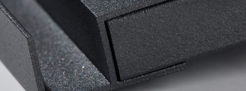

Wir wollten Kunststoff glatt Anthrazit. Wir haben auch Fotos gezeigt wie das am Haus aussehen soll! (Ähnlich wie Aluminium Fenster).
Aluminium ist jetzt aber nicht das glatte, dass die Holzmaserung hat?! Aluminium"Struktur" hat diese Sandstruktur, die auf dem Zettel da steht, wenn es beschichtet wird!
Nun sind die Fenster drinnen und wir haben körnige Kunststofffenster und diese sind nicht eckig sondern eher rund von Rahmen her.
Körnig soll die Sandstruktur sein.
Es sieht furchtbar aus
Na, das zeig mal auf einem Foto. Ich kann es mir ehrlich gesagt nicht vorstellen, dass es furchtbar aussieht, noch dass es tot traurig macht
Wir haben nur das hier bekommen. Dort steht nur die Nummer. Auf der Homepage der Firma stehen aber keine Strukturen dabei, NUR eine Farbkarte bei der man keine Körnung erkennen könnte
436-7003 kann man googeln, und es kommt - zumindest bei mir - immer das sandgestrahlte, bei Dir körnige anthrazitfarbene raus.

Edit: Anhang zeigt Aluminium beschichtet. Zwar nicht Deine Farbe, aber eben Deine Körnige Struktur. Und das wurde doch bestellt, oder irre ich mich????
Nahaufnahme eines schwarzen, texturierten Bauteils mit sichtbarer Kante.

Bitte unbedingt mal Bilder zur Verfügung stellen. Sonst reden wir weiter wie die "Blinden über Farben"
Ist doch egal, ich gehen nicht davon aus, das der TE was schriftlich hat. Können Profile wirtschaftlich nach Einbau vor Ort foliert werden? @11ant
Ich habe meine Auftragsbestätigung selbst nie unterschrieben. Aber bei mir war alles im Detail im Angebot erfasst.
es gibt doch diesen Käszettel - mehr ist es nicht. Da steht zumindest bei der Folierung eine Nummer dabei. Das sollte doch die in der Farbkarte sein. Wenn nicht hätte er das ändern lassen müssen.
Zu den Profilen steht dort gar nichts - da sage ich mal Pech gehabt.
Fenster bestellt - Fenster geliefert. Im Zweifel wird der Käszettel zählen.
