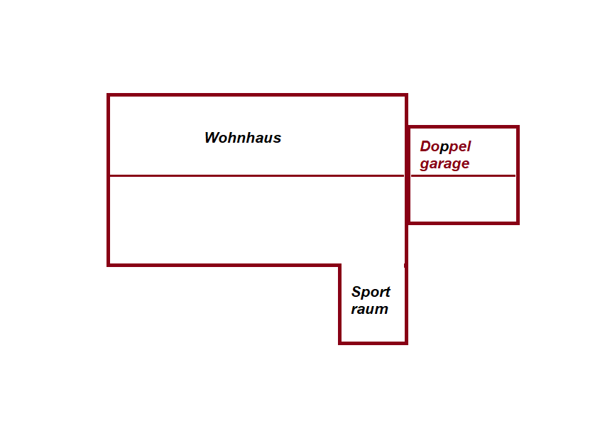

Danke für die Antworten bislang. Sind gute und verschiedenste Ideen dabei. Mal schauen, dann kann ich mit dem Architekten verschiedene Sachen durchsprechen.
Mein bislanger Zwischenstand:
- Wintergarten sehe ich kritisch im Sommer, wenn die Sonne runterbrennt (Gewächshaus-Effekt?!), zumal man dort dann regelmäßig viele Fenster zu putzen hätte?
- Holzgartenhaus wäre eine preiswerte Alternative.
- die gemauerte "Zusatz-Garage" entsprechend im DIY Stil innen zu dämmen und zu verputzen und dann bei Bedarf kurz vorher zu beheizen, halte ich bislang als den besten Ansatz.
- den Sportraum im Wohnbereich zu integrieren halte ich aufgrund der hohen Preise (etwa 50.k) im Vergleich zum DIY-gedämmten Garage für zu teuer?
Bin aber weiterhin gerne noch für weitere Anregungen offen
**Edit: Ach ja, ein komplettes Volk als "komisch" (hier die Amis) abzustempeln ist nicht mein Niveau Ich hab in meinen USA-Reisen bislang sehr positive Erfahrungen (hilfsbereit, aufgeschlossen, freundlich) mit den Leuten dort gemacht. Aber jetzt genug offtopic.

Was du bei deiner DIY gedämmten Garage beachten solltest ist eine gute Lüftung. Beim Training wirst du viel Schwitzen und dies muss schnell raus. Wenn du nur teilweise heizt ist das Mauerwerk kalt und es kondensiert an der Decke und an den Wänden, was in einer Tropfsteinhöhle enden kann. In meinem Allzweckzimmer waren letztens die Fenster nach dem Training beschlagen.
Ich würde den Raum im Haus integrieren. Man sieht manchmal die Lösung dass das Satteldach einseitig etwas weiter runter gezogen wird und dort eine Terrasse gemacht wird. Anstatt der Terrasse machst du Wände und Fenster außen rum.

Berechtigte Einwände. Vielen Dank!
Würde dann so aussehen in etwa, oder?
Wird nur interessant ob es bei einem zweistöckigen (Erdgeschoss und 1. OG) mit einem Satteldach nicht zu hoch wird? Müsste man mal aufzeichnen von der Seite oder vielleicht kann man das Dach im Sportraum dann steiler abfallen lassen als das normale Satteldach?
Danke noch einmal für die Inspirationen.
