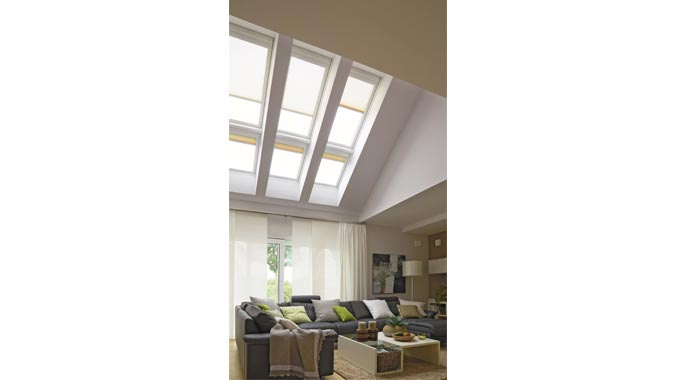

Es einfach ins Einfamilienhaus zu integrieren seh ich halt das Problem der Min-Raumhöhe von 3 / 3,2 m. Ein normales Einfamilienhaus hat doch in der Regel nicht so hohe Räume.
Hab da ja als Idee ins Spiel gebracht, dass über diesem einen Raum eben kein weiterer Raum geplant wird und dieser bis ins Dach gezogen wird. Der Architekt deines Vertrauens schafft das sicher.
Wir haben einen solchen Raum im OG, Raumhöhe 3,20 - 4,50m.
RomeoZwo
RomeoZwo
So könnte das aussehen. Die "normalen" EG Räume haben über sich das Dachgeschoss (Annahme Satteldachhaus mit EG und DG) und ein Raum (Sportraum) wird in das DG hochgezogen.
Helles Wohnzimmer mit großen Dachfenstern, grauer Sofakombo, Kissen und Couchtisch.
Aber ich denke auch, so 50k€ für die 18m2 mit spezieller Raumhöhe könnte passen (2780€/m2).

Hm gut, dann muss man vielleicht von den ursprünglich gewünschten 3,20 Meter Höhe Abstriche machen und auf etwa 2,80 m Raumhöhe runtergehen.
Dann vielleicht doch neben der Garage? Hm.
