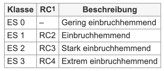

Die Eingangstüren haben ein Profilzylinderschloss und einbruchhemmenden Schutzbeschlag ES1 nach DIN 18257, dazu Sicherheitstürschild mit Kernziehschutz und Schließzylinder außen mit Hartmetall abgedeckt. Welcher RC Klasse das entpricht weiß ich nicht.
Die Fenster und Terrassentüre haben Einbruchsicherheitsklasse RC1N mit Pilzkopfbeschlägen und abschließbaren Fenstergriffen. Wir haben neben jedem Fenster und Terrassentür einen Dauerstrom Lichtauslass für spätere Bewegungsmelder (keine Kameras).
Generell kann man die Gegend als recht sicher einstufen. Wir bauen mit Bauträger und da sind den Sonderwünschen sowohl von der Auswahl her als auch preislich Grenzen gesetzt.
Edit: Ich sehe gerade ES1 entspricht RC2. Siehe Tabelle im Anhang

ES 1 sagt nur was über den Schutzbeschlag aus nicht aber über das Gesamtsystem (z.B. Türe).
Eure Fenster und Terrassentüren sind das schwächste Glied. Rc1n ist Bauernfang. Nicht mal RC1.
