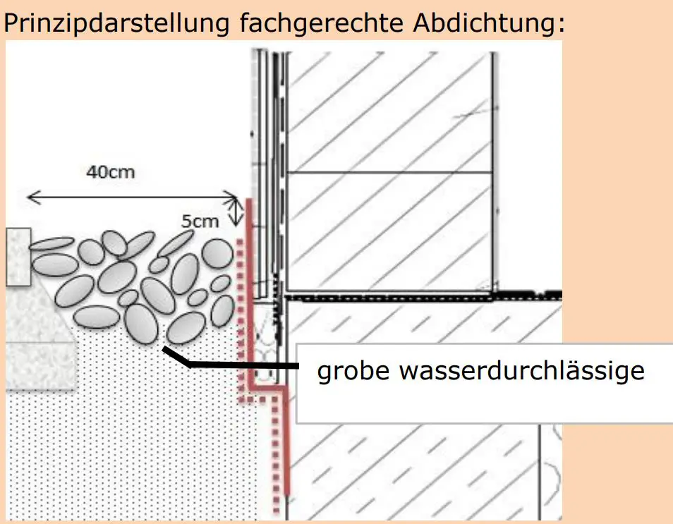

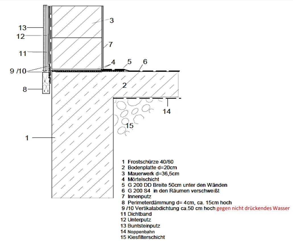

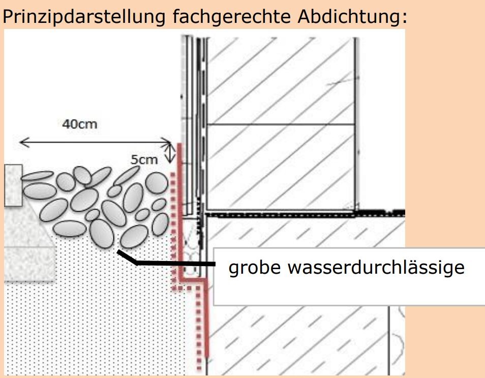

unser Bungalow hat den beigefügten Wandaufbau (Porotonstein) jetzt ist mir in der neuen Baubeschreibung unseres Bauunternehmens eine weitere Abdichtung mit Dickbeschichtung und Noppenfolie aufgefallen. Dies war in unserer Beschreibung noch nicht enthalten. Wir haben um unseren Bungalow jetzt nur den sogenannten Spritzschutz (Kies) ohne Dickbeschichtung. Wir haben sandigen Boden. Ist dieser zusätzliche Schutz jetzt noch nötig oder reicht die Abdichtung mit der vorhanden Dichtungsschlämme unter der Perimeter Dämmung?
