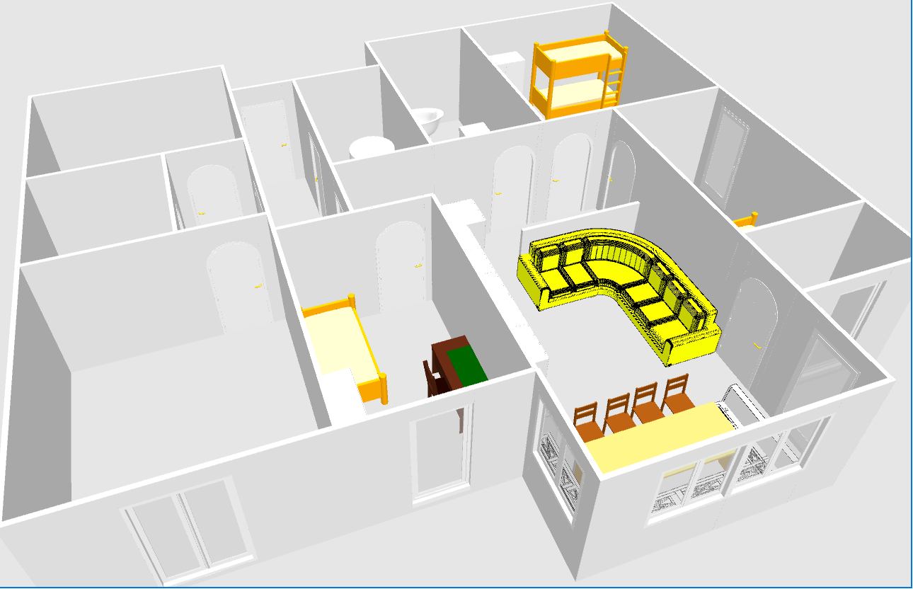

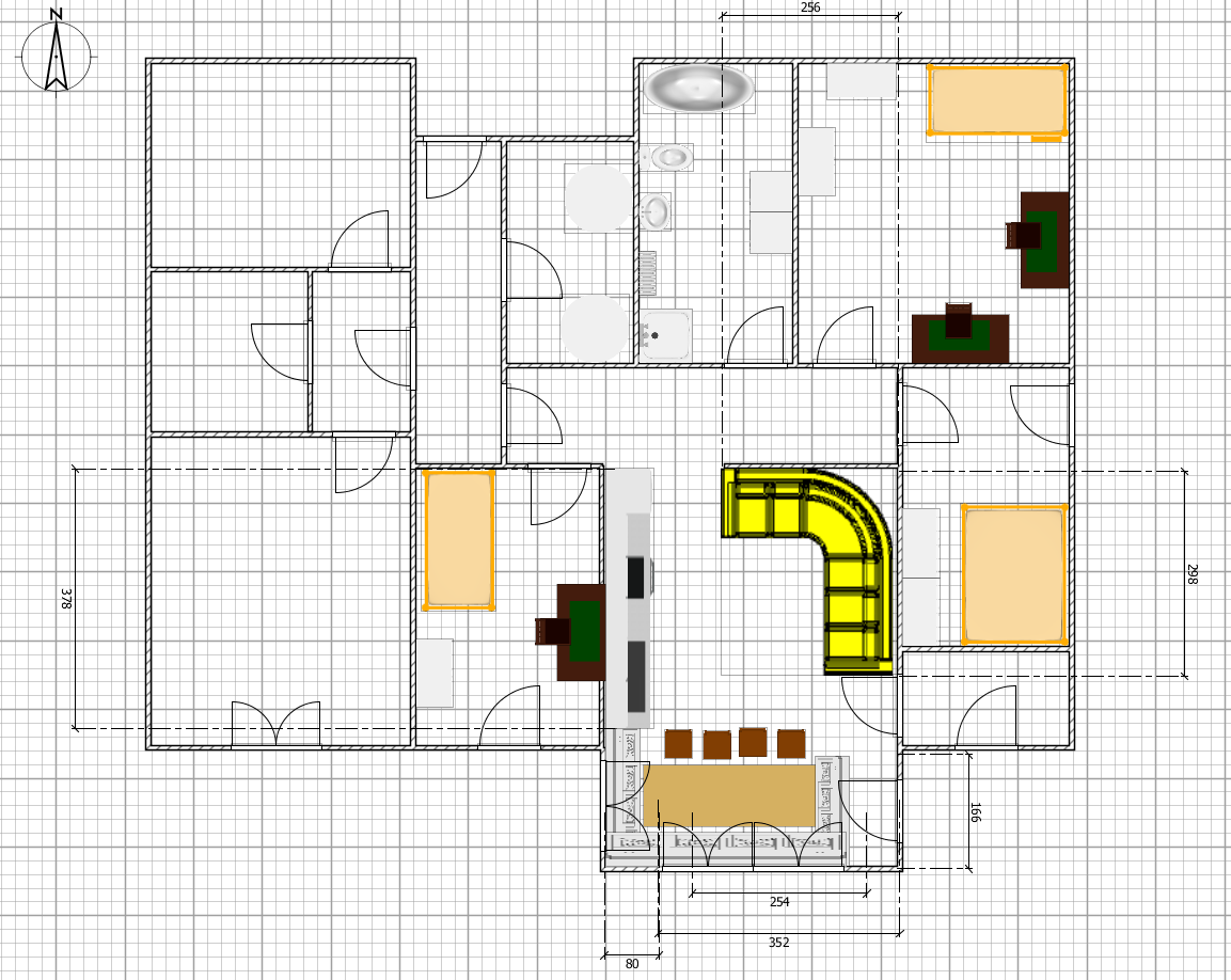

Wir haben an dem Grundriss bereits verschiedenste Dinge ausprobiert. Hier erst mal der Grundriss mit den minimalen Änderungen, in dem bereits einige unserer Wünsche berücksichtig sind:
Zu Beginn eine kurze Führung. Die planoberen Räume sind unverändert. Dort ist planlinks das Badezimmer und planrechts das Kinderzimmer. Planunten ist planlinks ein Kinderzimmer. Die folgenden Räume sind von uns verändert. Das Wohn- und Esszimmer ist zu einem 'All'Raum umfunktioniert, in dem sich der Alltag in der Regel abspielt. Planlinks kommt das Elternschlafzimmer. Die Speise Kammer plan unten links ist nun vom großen Raum aus zu erreichen.
Wir haben bereits in der jetzigen Wohnungen einen 'All'Raum, der noch ein wenig kleiner ist. Von daher können wir die Größe gut einschätzen und es ist ausreichend für Sofa, Küche und Eckbank.
Was wir in dem Grundriss vermissen, ist ein Gäste-WC. Zu dritt ist nur ein Badezimmer morgens mindestens unangenehm, aber bei Gästen einfach unpraktisch. Es würde ein kleines Gäste-WC ausreichen, das lediglich ein WC und ein Waschbecken hat. Verwandte haben ein Gäste-WC von 1,2m x 1,4m, das würde schon reichen. Wobei ein wenig größer schon nett wäre, so dass ein Elternteil mit Kind etwas problemloser hineinkommt. An für sich ist es nicht schwer ein Gäste-WC unterzubringen. Aber das Gäste-WC sollte ein Fenster haben.
Auf der anderen Seite ist der Zugang zu dem Garten über den Erker nicht so schön. Wir würden dort gerne eine durchgehende Eckbank haben. Eine Variation des Grundrisses hat die Küche nach hinten versetzt in dem plan linksunten Kinderzimmer und dann dort einen Zugang zum Garten. Grundsätzlich wäre das eine sehr schöne Lösung, die auch mehr Grundfläche im 'All'Raum zulässt. Allerdings fehlt dann ein Kinderzimmer. Das Haus sollte mit dem nächsten Kind problemlos bewohnbar sein und nur falls danach noch ein Kind dazu kommt, um die Einliegerwohnung erweitert werden müssen. Theoretisch ließen sich planoben zwei Kinderzimmer á 10 m² einrichten, wenn das Bad minimal verkleinert wird. Dafür habe ich allerdings noch keine schöne Lösung gefunden, insbesondere, was die Türen angeht.

Ich glaube, Du verwechselst die neuen Dunstabzüge mit Fernseher [emoji6]
Nein, mal im Ernst: 10qm Kinderzimmer, wo Kinder kaum Platz zum Spielen haben, 22qm Allraum mit dem Charakter einer Studentenbude, ein Schlafzimmer, in dem einer von zweien nur ins Bett krabbeln kann, ein Terrassenausgang, der lieber ein Gäste-Klo sein will, eine Küche, in der man beim Kochen auf dem Sofa sitzen kann.
Ein Essbereich, aus den man nicht ohne Anmeldung vom Sitzplatz aufstehen kann, keine Abstellfläche, kein Platz zum Bügeln oder Wäsche waschen, keine Garderobe, ...
Aber eine Einliegerwohnung...
Nimmst Du Dir selbst das Recht auf Raum, Platz zum Leben, Entfaltung und Komfort?
Oder woher kommt diese Bescheidenheit?
Und jetzt richtig Ernst: die Wohnungen sind es nicht wert, von einem, der einziehen will, gebaut zu werden.
markus2703
markus2703
Warum möchtest du dir unbedingt andere, fremde Personen mit ins Haus holen? Das steht doch dem Sinn eines Einfamilienhaus total entgegen.
Die Raumaufteilung finde ich ebenfalls schlecht. Alle Zimmer sind einfach nur eng. Wir haben auch nur 129m2, und ich bin der Meinung Kinder können auch auf 10 m2 ausreichend spielen. Aber speziell euer "Allraum" ist wirklich sehr beengt.
Puuh ..
Der Basis-Grundriss hat 128 qm, wovon du jetzt:
33 qm zur Vermietung nutzen willst
7 qm für den Hausanschlussraum
6 qm für den gemeinsamen Eingang zu den beiden Wohnbereichen.
Bleiben für euch ganze 82 qm ohne großartige Garderobe, mit unterschiedlich großen Kinderzimmern, einem Elternschlafzimmer wie ein Käfig, ein Wohn-/Ess-/Kochallraum mit 25 qm, der auch noch Surroundfähig sein soll und mit Riesentisch genutzt werden soll. Alles Einzelanforderungen, die durchaus verständlich sind, aber doch nicht in dem einen Raum.
Da kein Keller etc. hat man hier im Grunde weniger Platz als in jeder gut geschnittenen 80 bis 85 qm Vierzimmerwohnung, die noch Kellerraum und meist auch Fahrradkeller bietet.
Nutzung der Gesamtfläche, da bin ich bei meinem Vorschreibern, da kann man etwas Gutes aus den 128 qm machen .. allerdings würde ich mich da auch von der Basis des 128 Town & Country-Hauses lösen.
