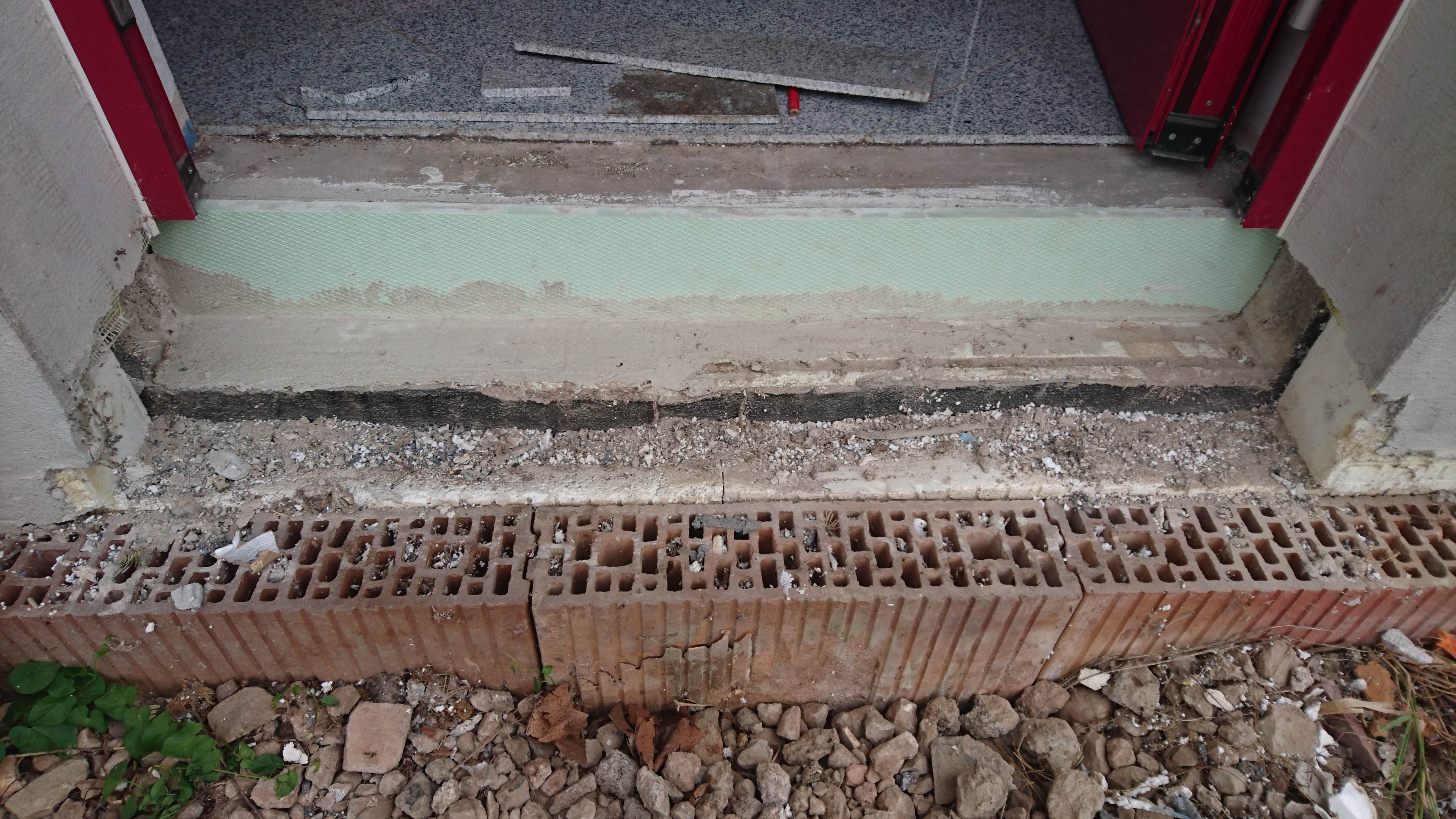

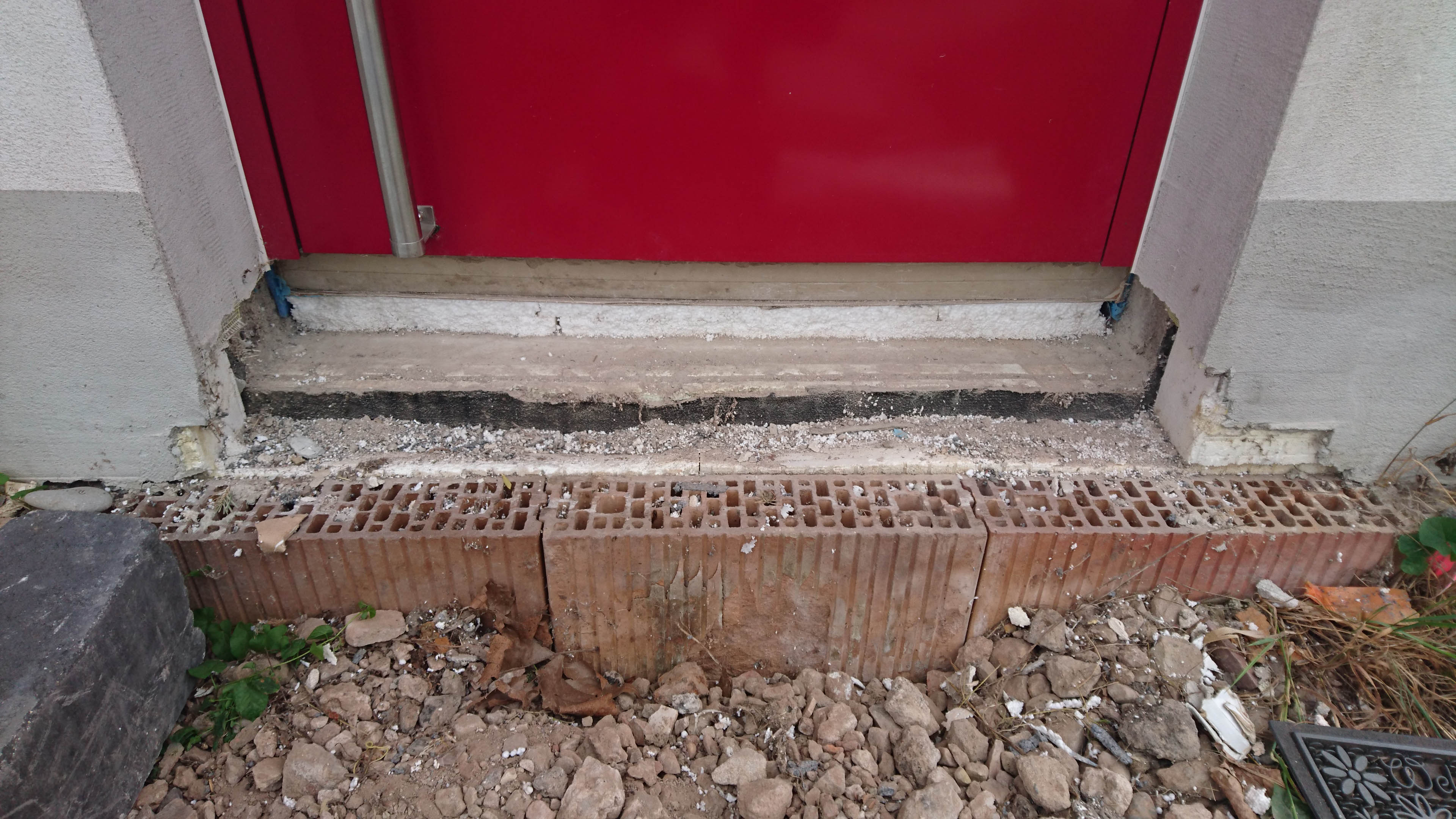

Bauherr75
zum letzten Abschnitt meines Eröffnungsbeitrag für dieses Thread schreibe ich schon wegen der Abdichtung.
Ich habe nun mal angefangen die Türschwelle zu schließen bzw abzudichten.
Wie schon oben geschrieben bin ich mir nicht sicher was ich über die Abdichtung(Bitumendickbeschichtung) noch legen muss, damit der Schotter oder Split nichts kaputt macht?. Oder wird es doch mit Beton gemacht?
Außerdem habe ich noch die Perimeter Dämmung und die Drainagesteinmauer - wie sollte man die überdecken?
Vielen Dank für Eure Antworten, Tipps und Hilfe.

Moin.
Bei uns ist unter der Türschwelle ein ca. 20cm hohes Profil, daran ist eine Dichtbahn (irgendein Polymer mit selbstklebender Rückseite) angeschlossen, das dann weiter nach vorn raus geht und seitlich an die Klinker anschließt (wäre bei dir die Dämmschicht). Dann wurde zuerst die Umrandung des Podestes aus Granitstelen hergestellt. Der Innenraum wurde mit dünn mit Split und dann trockenem Mörtel angefüllt, dort wurde dann das Granitpflaster reingelegt. Es wurde dann mit einem wasserdurchlässigen Kunstharzmörtel verfugt, bei dir wäre vielleicht wasserundurchlässig besser.
Bauherr75
Hallo Knallkörper,
vielen Dank.
Der Keller habe ich bei uns 3 fach mit Dickbeschichtung mit Gewebeeinlage gespachtelt (Schmaler schwarzer Streifen zu sehen).
An diesen würde ich jetzt mit Dickbeschichtung anschliessen.
Dann vielleicht auf die Türschwelle eine Bitumenmatte legen, damit dort der Split schon mal nichts anrichtet.
Jetzt ist nur noch die Perimeterdämmung das Problem. Ich habe etwas Angst, dass der Schotter dort mit der Zeit vielleicht eine kleine Setzung vornimmt und sich in die Dämmung drückt.?
