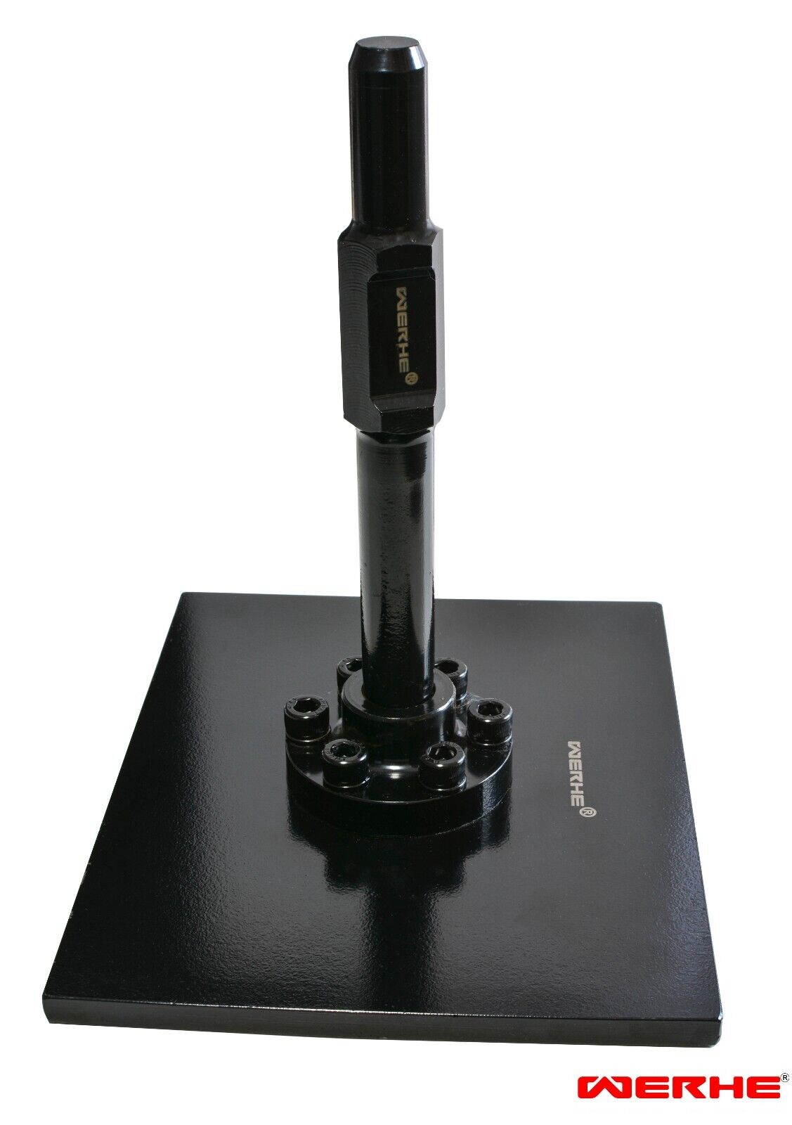

Kleiner Tipp von mir. Wenn du einen elektrischen Abbruchhammer hast, da gibt es einen Aufsatz mit einer kleinen Platte unten dran.
Also statt dem Meißel natürlich.
Schwarzer industrieller Joystick auf quadratischer Basis mit Markenlogo Werhe.
Einfach reinstecken und es kann losgehen. Kostet hundert Euro bei EBAY
