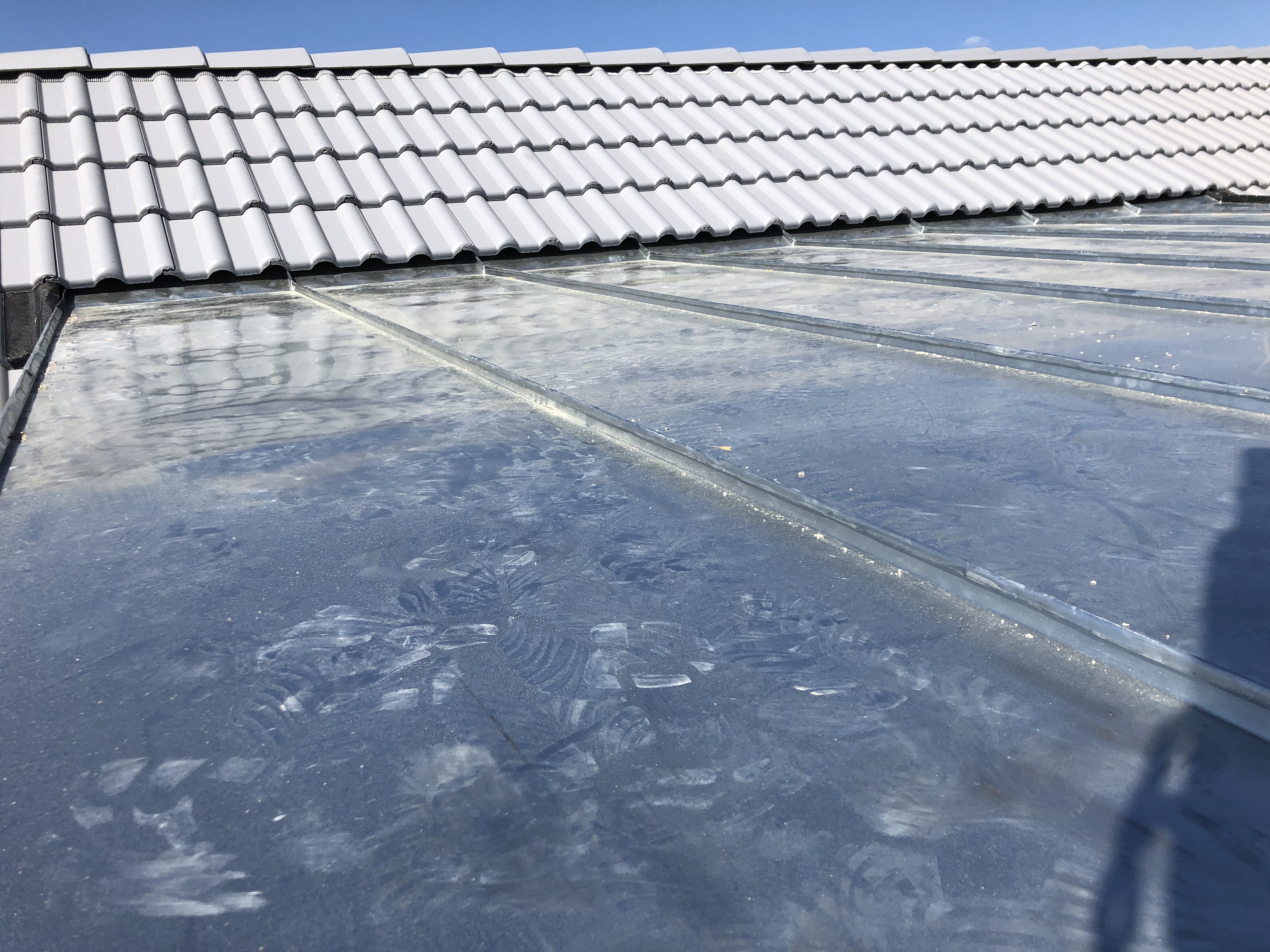

M4rvin schrieb:
Dach ist gedeckt!
Sagt mal, ist es besser ein Blech als Gaubenüberdachung zu haben? Bin etwas verwundert, da in unseren Ansichten die Gaube mit Ziegeln überdacht gewesen wäre...
Also meine Bedenken sind jetzt erhöhter Lärm bei Regen?
Ziegeldach über einem bläulich reflektierenden Flachdach; Spuren auf der Oberfläche und Schatten.
hampshire
21.04.19 19:11
Das Dach über den Gauben scheint extrem flach zu sein. Bei einstelligen Winkeln wird der Ziegel technisch herausgefordert was Windlast und Wasserführung angeht. Möglicherweise hast Du daher ein Blechdach erhalten.

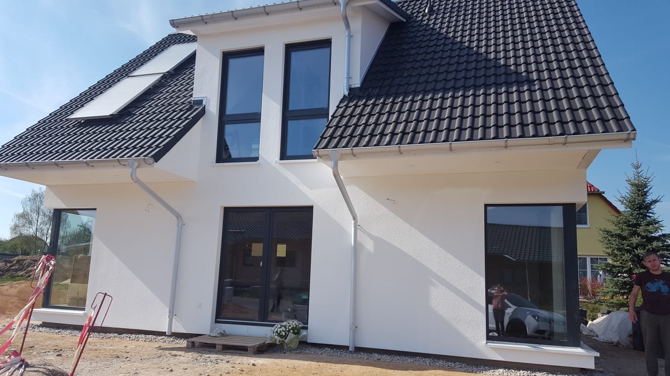

bortel
21.04.19 21:06
Uiuiui
Diese Fallrohre machen aber optisch einiges kaputt
Müllerin
21.04.19 21:45
bortel schrieb:
Uiuiui
hab ich mir auch gedacht, aber wenn an den Ecken Fenster sind, gehts ja nicht anders...
Traumfaenger
21.04.19 23:50
bortel schrieb:
Uiuiui
Die Fallrohre hätte man noch in der Wand verstecken können. So haben wir es gemacht, nirgendwo am Haus ist ein Fallrohr zu sehen, technisch aber aufwendiger (auch wegen Frostschutz usw.). Einfachste Alternative wären für mich in diesem Fall die klassischen Ketten statt einem Fallrohr und diese dann jeweils außen in den Ecken runter bis in den Boden. So wie es jetzt ist dominieren die Fallrohre und lenken vom Effekt der teuren Eckfenster ab.
