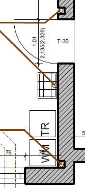

Ja, das war in der Werkplanung von Anfang an so vorgesehen und auch mit dem Statiker abgesprochen.
Wirklich "in" die Wand oder Aussparung im Außenmauerwerk, so daß das Fallrohr jederzeit zugänglich ist?
Weshalb wurde diese Vorgehensweise gewählt?
Grüße, Bauexperte
nordanney18.08.15 16:27
Unser Statiker hat Fallrohre in der Wand verboten. In der Kerndämmung wollten wir sie dann nicht haben. Also gab es eine kleine Abkastung im Wohnzimmer. Fällt nicht auf und ist absolut unhörbar (die Wassergeräusche, nicht die Abkastung ).
Jochen10418.08.15 19:43
In die Wand wurden Schlitze geklopft in die die Fallrohre eingesetzt wurden. Hier ein Ausschnitt aus der Werkplanung des EG (Hauswirtschaftsraum unter dem Bad mit der Außenwand zur Garage):

Fallrohre gibt es zwei in der Außenwand mit dem Fenster: eines an der Toilettenspülung mit Entlüftung und ein anderes für die Badewanne
Ich nehme an, dass erste Fallrohr am WC nimmt auch Waschtische und Dusche auf. War es keine Option auch die Badewanne dahin zu entwässern (in der Decke, unter der Decke im darunterliegenden Raum)?
Übrigens ein schönes Bad! Wohnt ihr schon drin? Kommt man immer trockenen Fußes zum WC? Uns stehen deutlich weniger qm zur Verfügung .... fernen scheinen mir Bäder, bei denen Tür und Fenster gegenüber angeordnet sind, einfacher zu planen.
Jochen10418.08.15 20:33
Ja genau. Wir wollten keine Rohre an der Decke. Und für die Entwässerung in das andere Rohr hätte die Höhe des Estrichs nicht ausgereicht.
