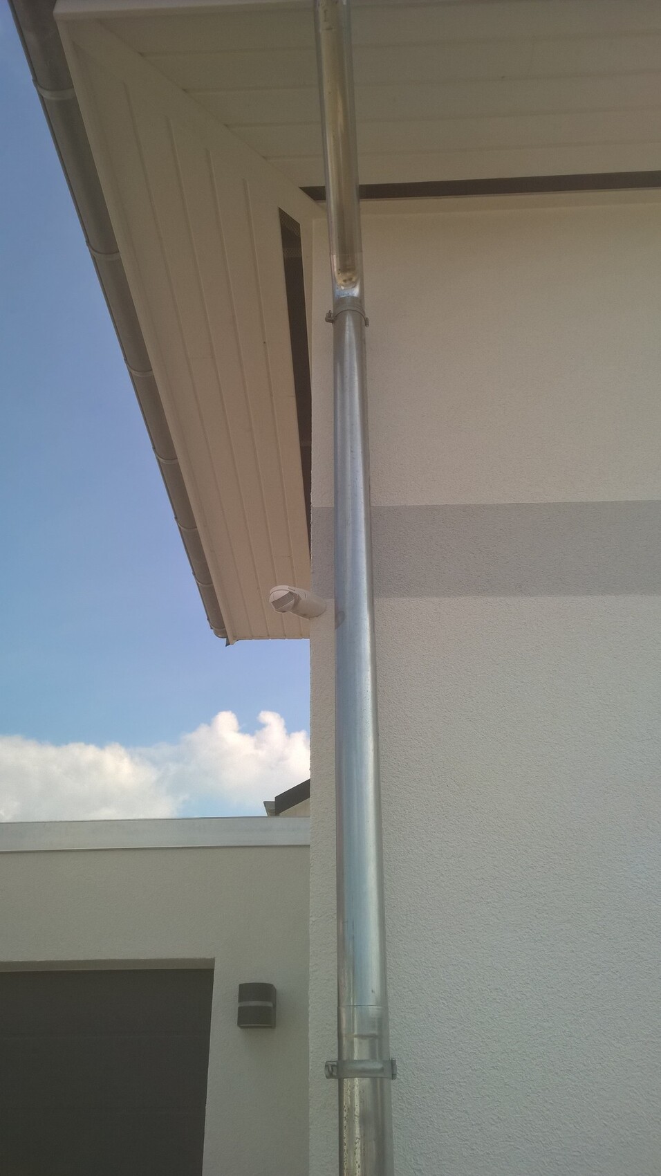

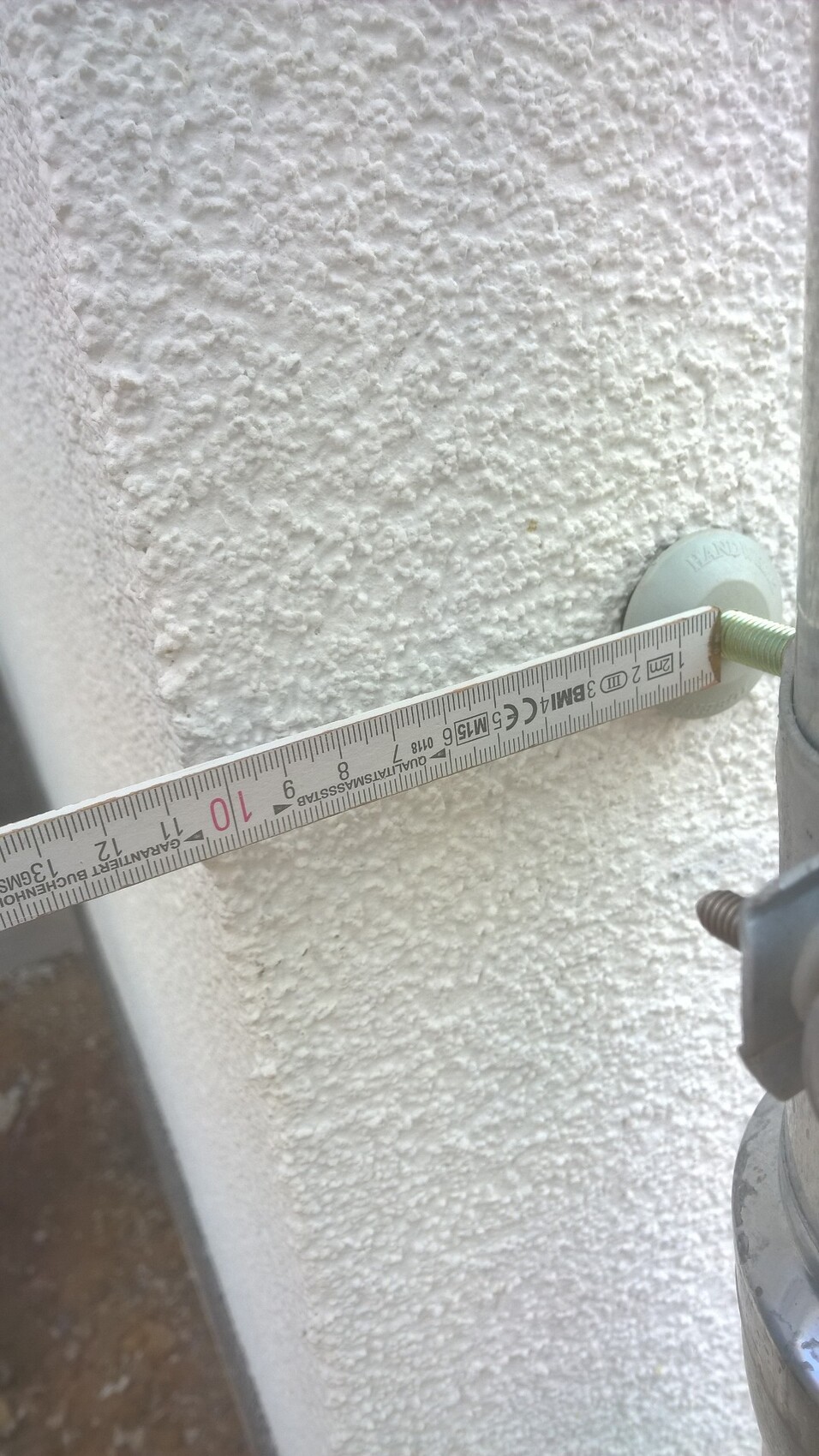

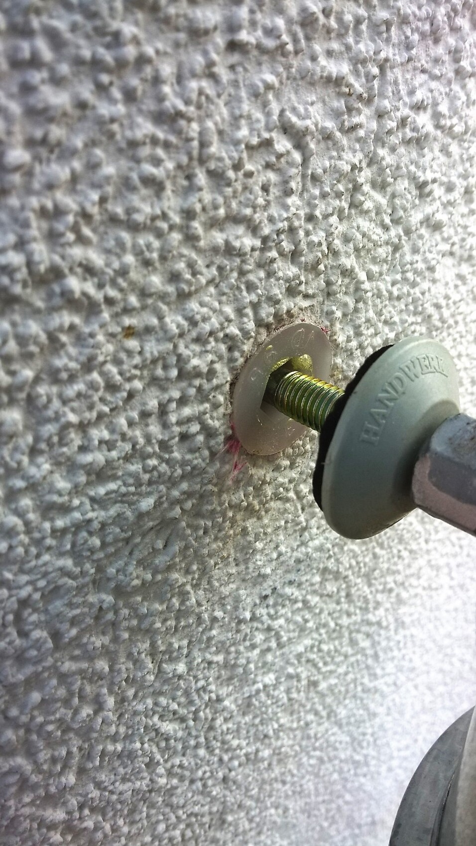

unser Bauunternehmer hat unsere Fallrohre mit einem Abstand von 10cm zur Außenkante (16cm WDVS) mit Isolierdübeln 95mm (5 Fallrohrschellen) befestigt. Diese sitzen ausschließlich im WDVS und sehen genauso aus wie die Isolierdübel die ich im Baumarkt für meinen Briefkasten gekauft habe.
Der baubegleitende Sachverständige hat es als Mangel notiert, entspricht nicht den anerkannten Regeln der Technik.
Der Bauunternehmer selbst sagt natürlich ist gar nicht so. Die Isolierdübel verhindern Wärmebrücken, beschädigen das WDVS es nicht das sie kein Bewegungsspiel haben wie wenn die Schellen entsprechend in der Wand befestigt sind. Auch hat er darauf verwiesen das diese Lösung auch einigen Unternehmen zu diesem Zweck angeboten wird.
Hat einer von euch damit Erfahrung? Ist das ein Mangel oder doch eher vorteilhaft? Bei mir ist die Sorge da, das die Fallrohre irgendwann bei starken Wind zusammen mit der Ecke vom WDVS abbrechen, da die Entfernung zur Außenkante mit 10cm doch sehr gering ist.
Über hilfreiche Tipps wäre ich dankbar.

Dein Fallrohr ist in der Dämmung !? Mach mal ein Foto...

Das Fallrohr ist mit Rohrschellen in der Dämmung befestigt, d.h. keine Verankerung im Mauerwerk. Der Abstand zur Außenkante beträgt 11cm. Da das WDVS 16cm dick ist, können die Fallrohre auch nicht ohne größeren Aufwand im Mauerwerk verankert werden.
Bilder hab ich mal angehängt.

Ach so... ich dachte Abwasser...
Gibt es sa keine längeren Schrauben - über Wärmebrücken würde ich mir bei 2 Schrauben keine Gedanken machen. Ich bin gedanklich bei dir - so geht das nicht.

Längere Schrauben bringen ja nichts, weil es an der Stelle kein Mauerwerk gibt. Wenn ich an der Stelle tiefer bohre geht es nur seitlich durch das WDVS durch.
Wenn es sich als Mangel herausstellt, dann muss das Fallrohr komplett ab, die Dachrinne muss versetzt werden und es müssen neue Löcher gemacht werden. Die alten sehen dann bestimmt auch nicht mehr hübsch aus wenn man die nachbessert.

Mit Blech arbeiten? WDVS dort ab, Blech an Mauerwerk, dann Fallrohr an Blech?
