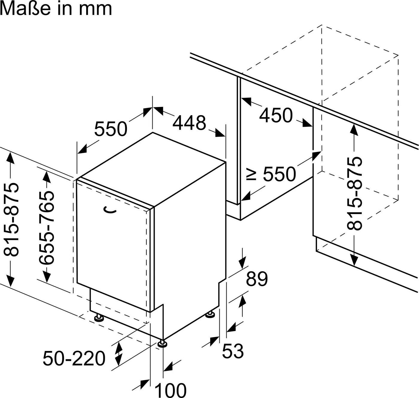

Aber da passt doch auch kein 800mm hohe Front von IKEA(*) dran - oder ?

Isometrische Zeichnung eines Schranks auf Füßen mit Maßangaben in mm (Breite 550, Höhe 875).

Ok, dachte vielleicht gibt es noch was wirklich naheliegendes... Wenn es bewusste Spielerei ist, kann ich das nachvollziehen.
Oben ein paar cm zur Arbeitsplatte lassen und später verkleiden und die Front eben auch verschieben, sodass oben der Abstand als Überstand vorhanden ist. Dann müsste es auch mit der gehen.
Such mal bei Youtube nach "Ikea Geschirrspüler passt nicht - Erklärung zum Umbau bei vollintegrierten Geschirrspülern" ersatzteilshopTV. Da wird es erklärt und ich hoffe, dass ich jetzt nicht gebannt werde 😱
