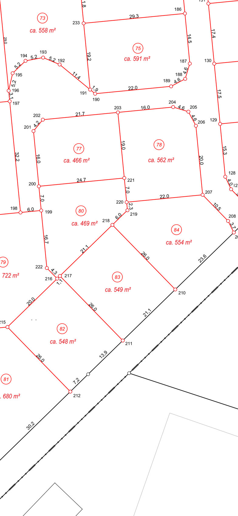

Buddy90
Vielen Dank für deine Antwort.
Es ist Grundstück Nummer 83 geworden.
Das Ganze Projekt soll in viel Eigenleistung erfolgen.
Für die Maßgebenden Punkte (sowas wie die Ecken des Rohbaus setzen zb) habe ich fachkundige Hilfe.
Die geraden Wände bekomme ich mit Hilfe von 1-2 guten Freunden, nach Einweisung vom Experten, auch selber in Fleißarbeit hin. Vermutlich arbeite ich da sogar genauer als ein beauftragter Maurer im Festpreis…
