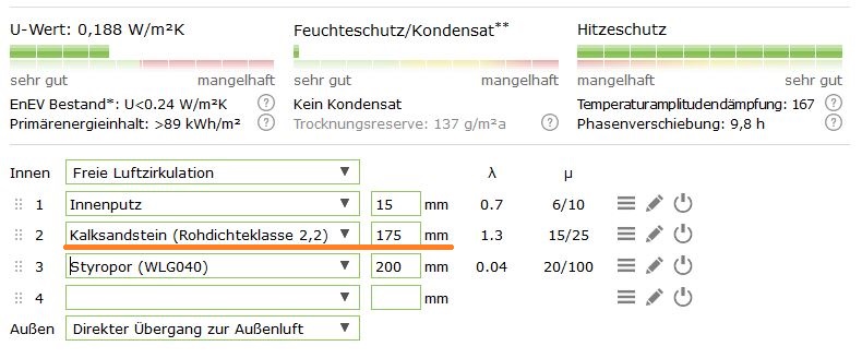

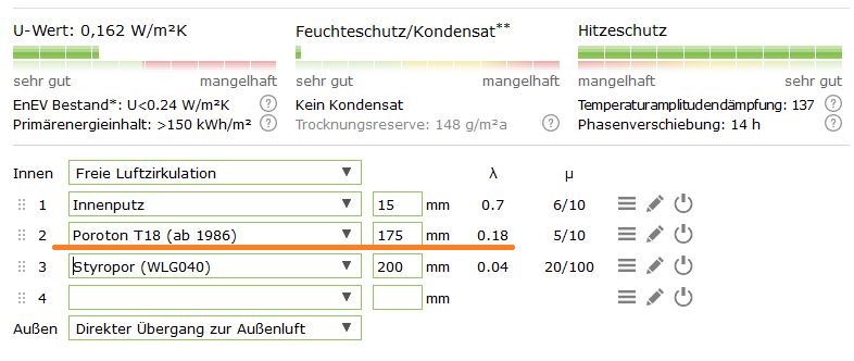

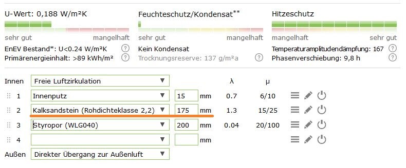

Wenn ich einen Kalksandstein (Rohdichteklasse 2,2) mit dem Poroton T18 je in 17,5cm vergleiche sehe ich keinen gravierenden Vorteil. Siehe Anhang.
Evtl. könnt ihr mich ja aufklären.
Viele Grüße
Berechnung der Gebaeudehuelle mit Innenputz, Kalksandstein, Styropor Daemmung, U-Wert 0,188 W/m2K
Darstellung der Dämmung und Gebäudehülle mit Innenputz, Poroton und Styropor.

robi782
Einzig der Schallschutz würde mir direkt einfallen. Allerdings liegt unser Grundstück in einer Stichstraße und diese an einem 30km/h Verkehrsbereich. Die Innenwände wäre hier ggf. zu berücksichtigen. Lärm von Außen stell ich mal hinten an aufgrund o.g. Argument.
