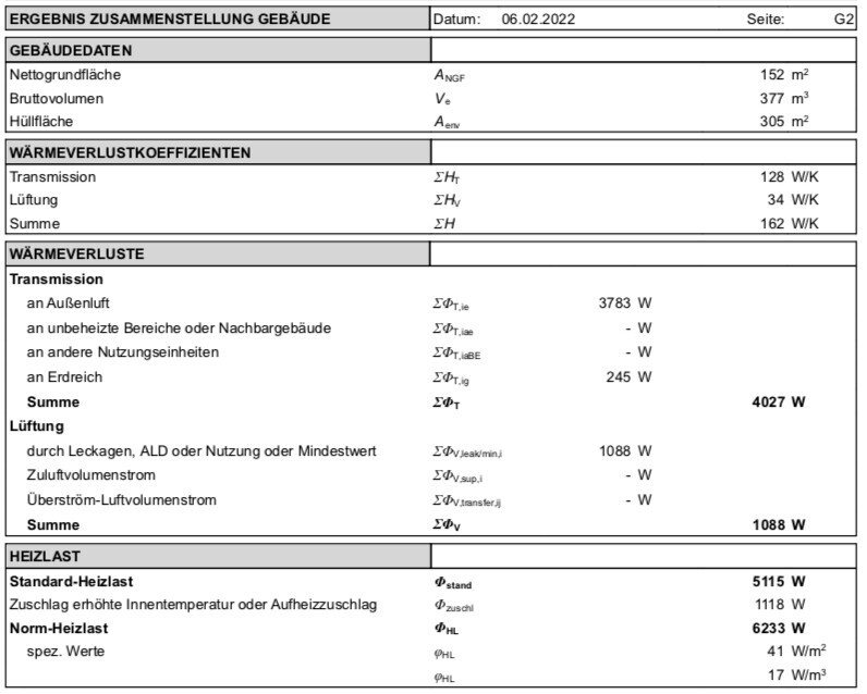

Die Heizlastberechnung kommt aus einem TGA Büro - die Berechnung der Heizlast stimmt sicherlich, aber wie er dann über den Daikin "heating solution navigator" auf 11kW kommt, erschließt sich uns nicht.

Hier Auszüge aus der Heizlastberechnung.
Die Zusammenfassung der Heizlastberechnung.

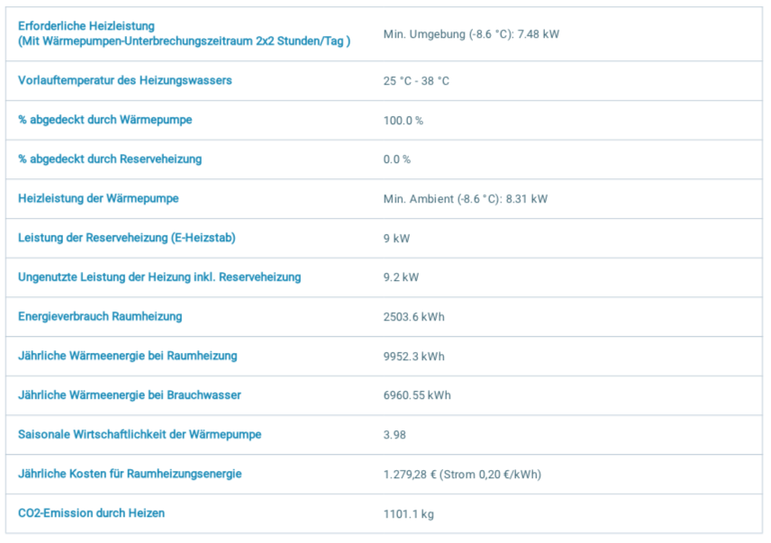

Dann Bild 2 der Auszug aus dem Heizungsnavigator von Daikin.
Da stehen dann wieder ganz andere Zahlen, auf einmal wird eine Außentemperatur von -8,6°C benutzt.

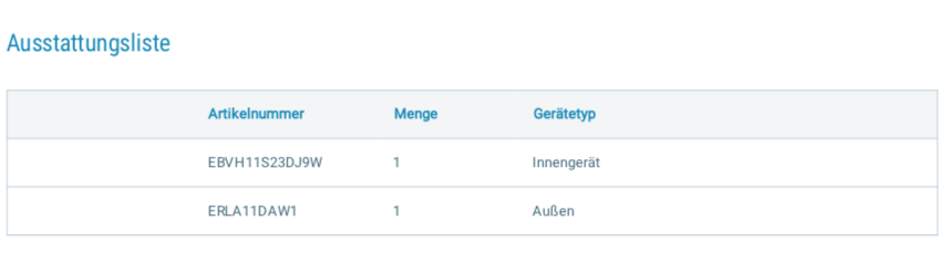

Die "Lösung": die 11 in der Mitte steht für 11kW
Ich verstehe das nicht.

Technische Gebäudedaten-Tabelle: Wärmeverluste, Heizlast und Energiekennwerte (Datum 06.02.2022).
Übersichtliche Tabelle: Heizleistung, Vorlauftemperatur, Wärmepumpe, Reserve, Kosten und CO2.
Ausstattungsliste: EBVH11S23DJ9W (1, Innengerät); ERLA11DAW1 (1, Außen)
