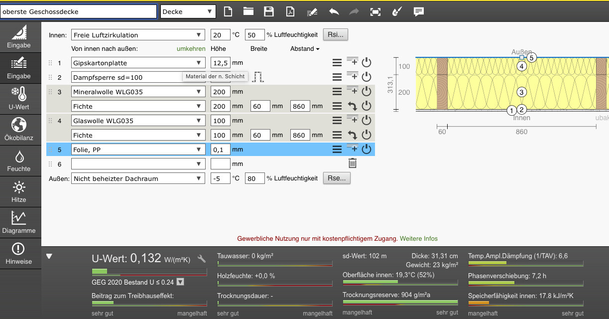

2. Verbesserung der Bausubstanz
Wahrscheinlich ist unsere Heizlast noch etwas geringer, denn wir haben z.B. bei der Haustür von 2-fach verglast auf 3fach verglast aufgemustert. In der TGA Planung wird von einem U-Wert für die Tür von 1,5 ausgegangen, das war vor der Aufmunterung. Jetzt haben die beiden festverglasten Seitenteile einen Ug Wert von 0,6 (Glas) und die Haustürfüllung von 0,8 (Ug).
Dann wollen wir die oberste Geschossdecke zusätzlich dämmen. Gegen den ungeheizten Dachboden (zu Abstellzwecken) haben wir auf die vorhandene Geschossdecke (Gipskarton, Dampfbremse, 20 cm Mineralwolle WLG 0,35, Fichtenbalken) noch 10 cm Mineralwolle WLG 0,35 aufgelegt, bzw. planen das. Material ist bestellt. Laut Ubakus geht der U-Wert dadurch von 0,194 auf 0,132. In der Heizlastberechnung wird ein U-Wert von 0,210 angenommen. Da sind wahrscheinlich Wärmebrücken enthalten. Die Dachbodentreppe ist ja auch noch drin. Trotzdem wird es in Zukunft weniger als die 0,210.

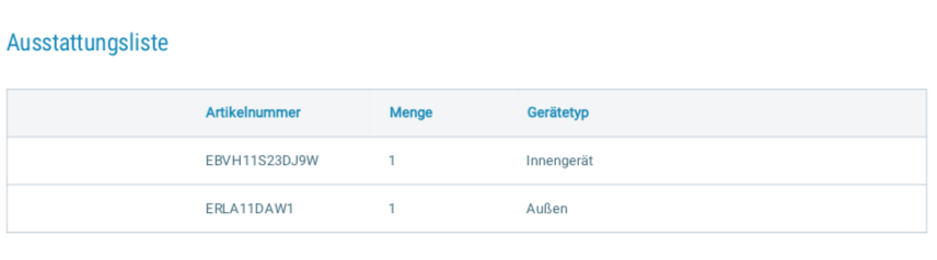

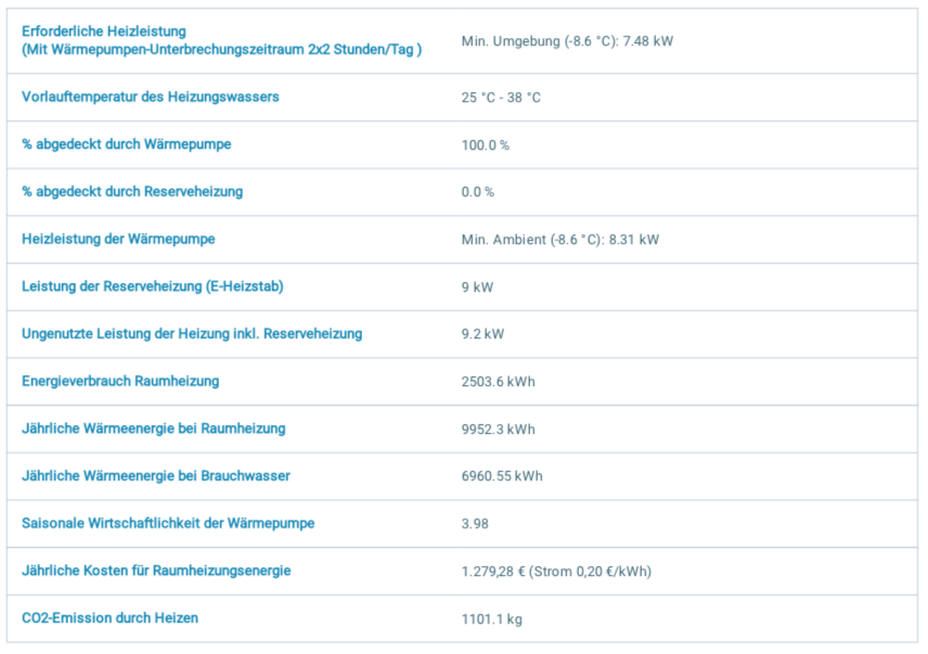

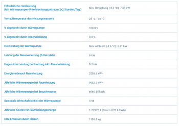

Die geplante Wärmepumpe scheint monovalent ausgelegt zu sein und irgendwie kommt der TGA Planier mit dem "Heating Solutions Navigator" auf 11kW.
Von den 5,1 kW kommt er hier auf 7,48 (wie auch immer) als erforderliche Heizleistung. (Na gut, Warmwasser muss ja noch zur Heizlast dazu)
dann auf 8,31 kW als Heizleistung der Wärmepumpe bei -8,6°C als Min.Ambient (was auch immer das bedeutet)
und geht dann auf die nächste verfügbare Wärmepumpe-Größe mit 11kW bei Daikin.

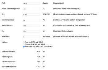

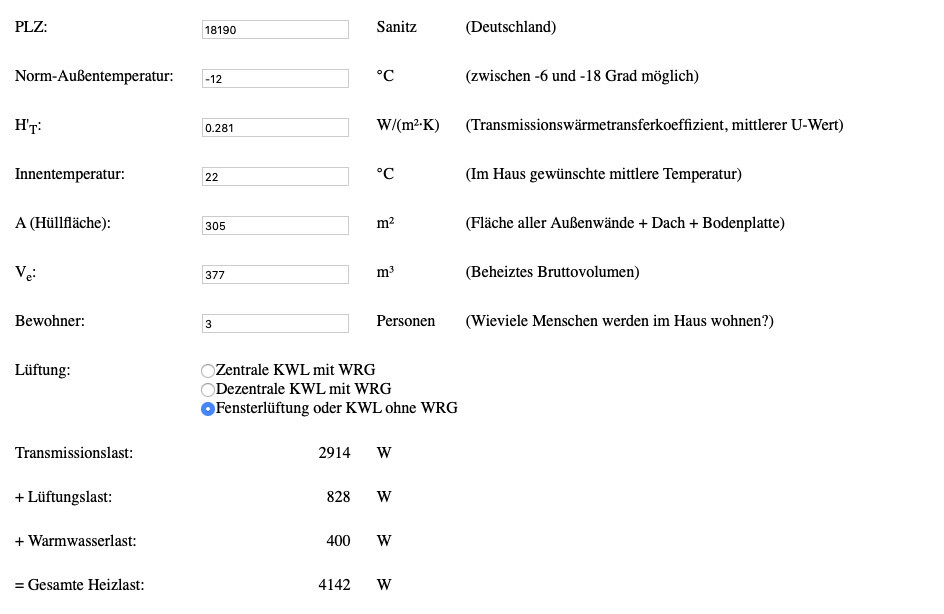

Hier noch mal der Vergleich über ein Online-Tool, welches empfohlen wurde:
Den Transmissionswäremtransferkoeffizienten habe ich nur in der Gebäudeenergiegesetz-Planung gefunden.
Hüllfläche und beheiztes Bruttovolumen aus der TGA-Planung entnommen.
Die 22°C sind für uns ganz muckelige Temperaturen.
