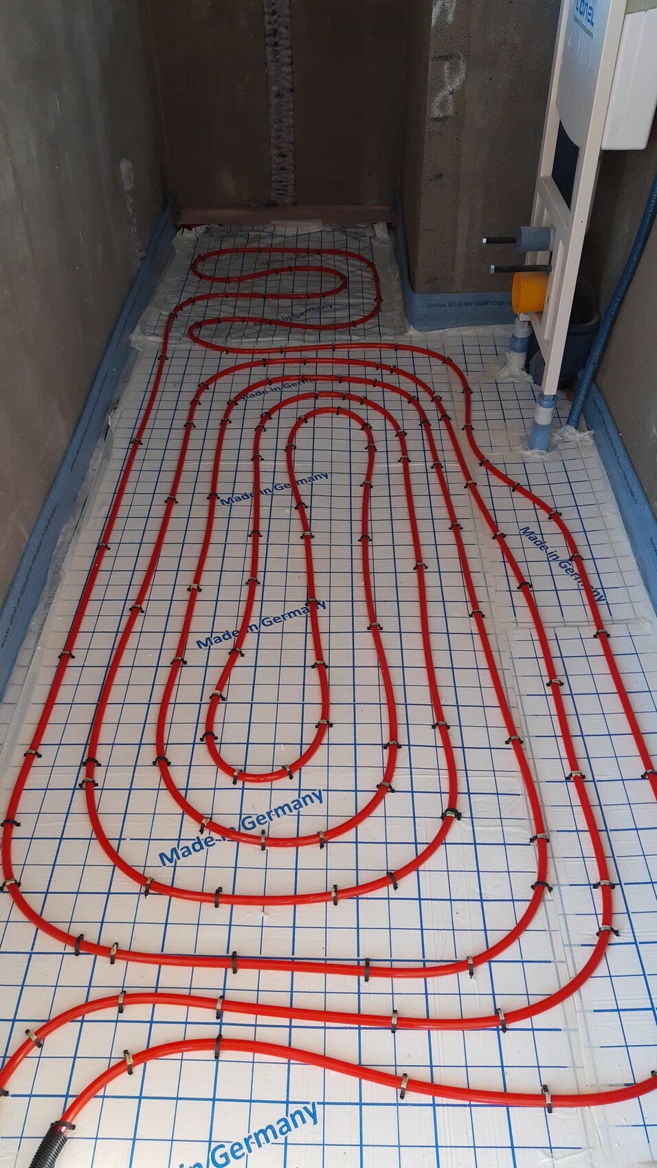

Anbei mal ein paar Fotos. In den Bädern ist der Verlegabstand eher bei 10cm, in den Wohnräumen bei 15cm.

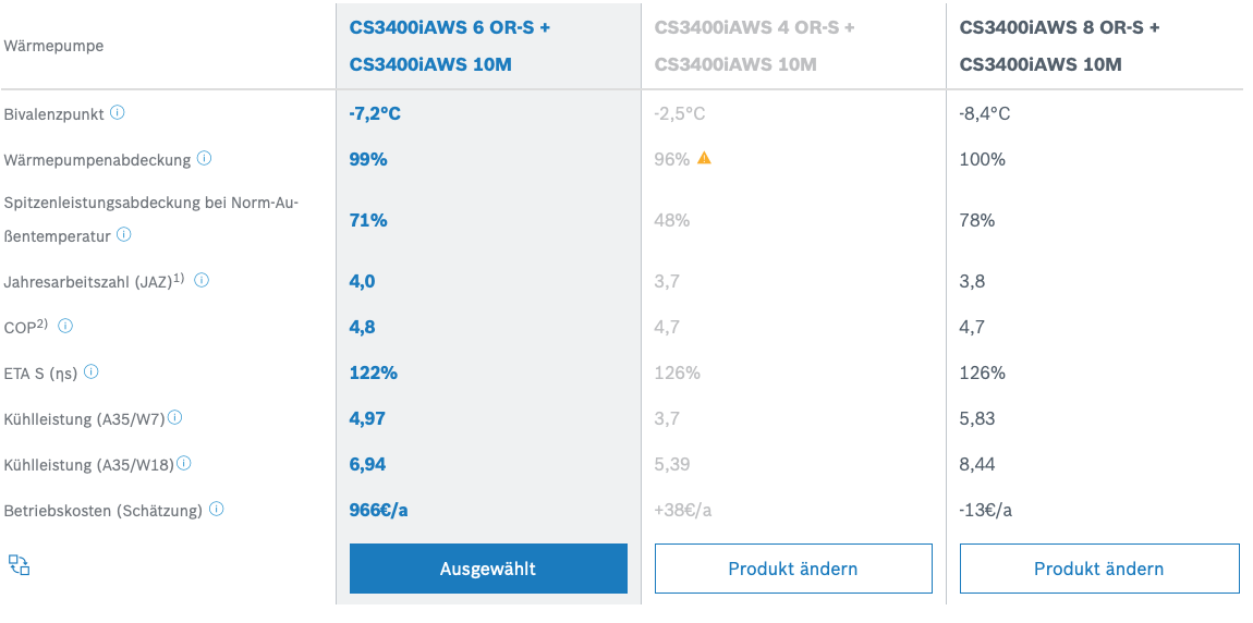

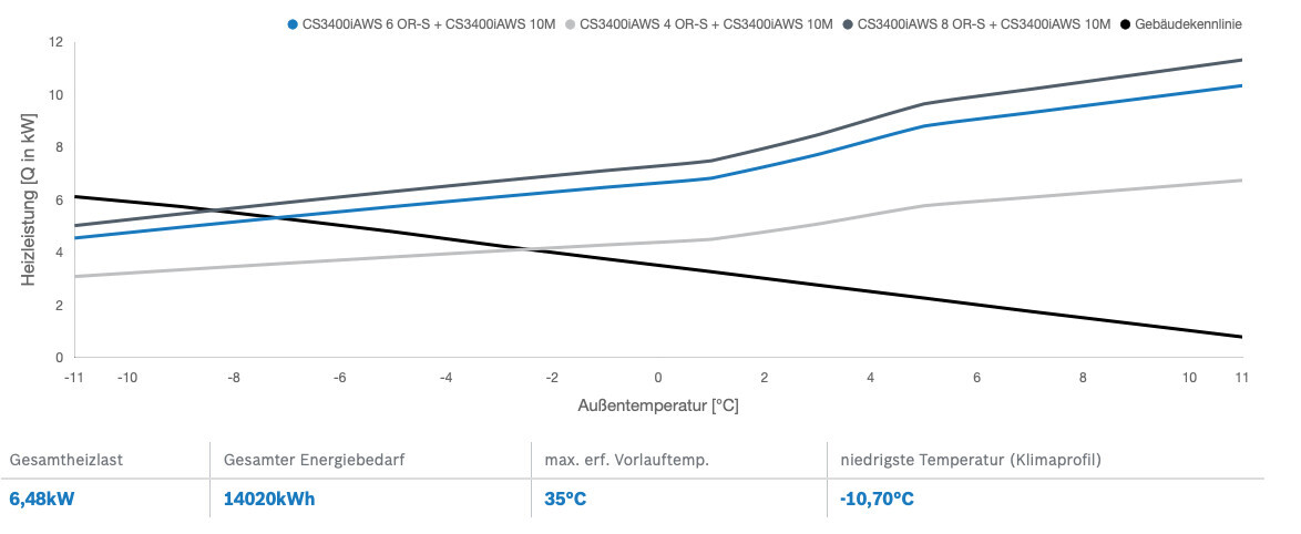

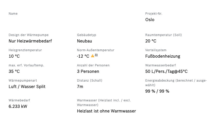

Ich habe die Daten mal eingegeben. Wie mir scheint, kommt eine 6kW Anlage raus (blaue Linie), die 8kW ist aber nahe dran, Screenshots anbei.
Oslo: Neubau, Fußbodenheizung, 3 Personen, 20°C Soll, 6.233 kW Heizbedarf, Heizlast ohne Warmwasser
Fußbodenheizung: rote Rohre spiralförmig auf Gittern verlegt in einer Baustelle.
Fußbodenheizung: rote Rohre spiralförmig auf Dämmunterlage verlegt.
Unterbodenheizung: rote Rohre in Spiralen auf Gitterschicht, Baustellen-Innenraum mit Fensterfronten
Vergleichstabelle von Wärmepumpen CS3400iAWS mit Leistungskennzahlen und Kosten.
Diagramm: Heizlast in kW vs. Außentemperatur für mehrere Systemkonfigurationen; Tabelle mit Werten
