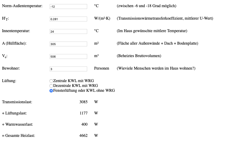

Liebe Wärmepumpen-Cracks und Hausbauerfahrene,
ich möchte gern einschätzen können, welche Wärmepumpenleistung wir wirklich benötigen.
Unser Projekt:
2 Vollgeschosse
Kein Keller
148 qm
KFW55
In unserer Energiebedarfsberechnung wird eine 6kW Luft-Wasser-Wärmepumpe vorgeschlagen.
Bei der Heizlastberechnung steht aber eine 8kW Luft-luftwärmepumpe im Plan.
Beide Berechnungen sind eher nach Schema F, da Bauträger.
Auf welche Angaben in beiden Dokumenten muss ich gucken?
Mir kommen 8kW sehr viel vor, ist aber nur ein Bauchgefühl, welches ich durch das Lesen hier im Forum ausgebildet habe.
Die FB Heizung ist schon verlegt, auch Schema F, der Estrich ruht seit 4 Wochen und wartet auf das Aufheizen.
Allein, keine Wärmepumpe da.
Der BT würde uns 15.000€ gutschreiben, wenn wir uns selbst um eine Pumpe und Einbau kümmern.
Da erschlagen uns die ganzen Fragen.
Geht das überhaupt? Kann man ein anderes Model, Firma nehmen?
Lohnt sich das, sind 15.000€ okay?
Reichen 6kW?.....
Wir brauchen Futter um uns gegenüber dem BT aufstellen zu können.
Hilfe!

Im Gespräch mit der Bauleitung kam heute raus, das eine 11kW Daikin bestellt wurde.
148qm
2 Vollgeschosse
KFW55 Standard
Ich falle vom Glauben ab.
In der Heizlastberechnung ist bei AT Referenzort -12°C eine Standardheizlast von 5115W berechnet,
die Norm-Heizlast (incl. Aufheizzuschlag) ist mit 6233 W angegeben.
Wie kommt man da auf 11kW.
Das erschließt sich mir beim Studieren des Dokumentes nicht.
Das kann nicht richtig sein. Ich habe keine Ahnung von der Materie, aber mein Bauchgefühl schreit sowas von NEIN!
Ist es sinnvoll, das Dokument hier mal einzustellen?
Hier wird doch immer ein Ingenieurbüro für Heizlastberechnungen empfohlen. Welches ist das noch mal?
Ich überlege, da eine Berechnung in Auftrag zu geben. und dann die passende Wärmepumpe selber zu besorgen.
Wer weiß, wann die 11kW Anlage kommt, da sie erst im Mai 2022 bestellt wurde, Heizlastberechnung ist von Februar 22.

Du kannst auch mal Deine Heizlast über ein anderes Tool rechnen. Google mal nach "grabenkollektor Wärmepumpen verbrauchsdatenbank Energieeinsparverordnung heizlast". Kommt der ausführlichen Berechnung auch sehr nahe (ist aus ner Gruppe von Selbermachern).
habe ich mal gemacht, das kam raus:
Bild eines Haustechnik-Formulars zur Energieberechnung mit Temperaturen und Lüftungsauswahl
Und ich habe mit 24°C schon ordentlich hochgeheizt. So warm brauchen wir es nicht, sind eher die 21°C Fraktion.
