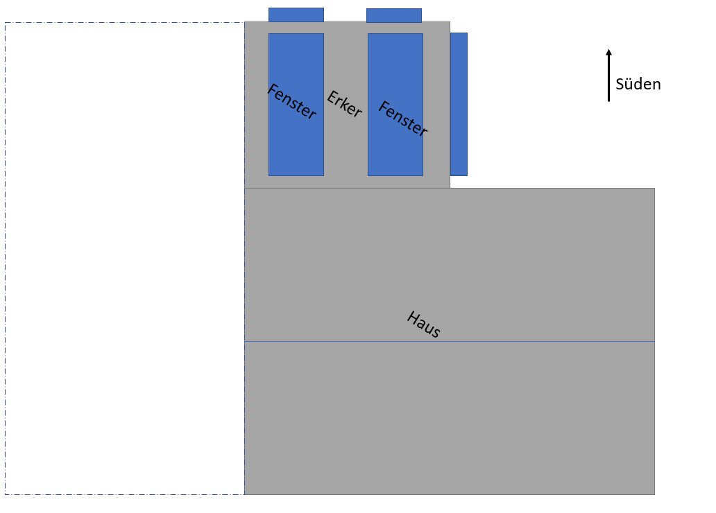

wir stecken gerade mitten im Bau. Wir haben einen "Erker" im Wohnzimmer geplant mit zwei großen (220cm*100cm) Dachfenstern, eigentlich ein richtiges Schmuckstück. Nun suchen wir nach einer geeigneten Verschattung. Unsere Sorge ist, dass sich durch die Fenster nach Süden das ganze Erdgeschoss im Sommer zu sehr aufheizt (offener Grundriss).
Möglich wäre natürlich je ein Rollladen, aber damit ist halt auch das Dachfenster komplett zu und tot. Schöner wäre vielleicht eine Markise außen, um zumindest noch etwas sanftes Licht von oben rein zu lassen, mit einem Wetterwächter um sie bei Sturm automatisch einzufahren. Das wiederum hat den Nachteil, das man an windigen, sonnigen Tagen vielleicht doch wieder im Treibhaus sitzt.
Hat hier vielleicht jemand Erfahrungen damit? So ungewöhnlich sind ja Dachfenster nicht...
Danke schon mal!
Also 2x Dachflächenfenster, 220 breit / 100 hoch, eingebaut im Erdgeschoss in eine Abschleppung des Daches - und darunter Fassadenfenster im "Kniestock" ?
(je falscher ich das interpretiert habe, desto sinnvoller ist offenbar, das mal zu bebildern).

Alles klar, hier mal anbei die Zeichnung
  • Der Erker geht nach Süden Richtung Garten
  • Nach Osten (links) ist eine andere (identische) Haushälfte
  • Auf dem Erker sind oben die beiden besprochenen Fenster, an der Südwand direkt darunter 2 Fenster und nach Westen eine Terrassentür (die jedoch alle mit Rollladen verschattet)
Hilft das so?
Und das hat der Architekt Euch so durchgehen lassen? Ich werfe mal das Wort Wärmeschutz in den Raum.
Sind denn die Fenster schon drin? Ist schon angefangen worden zu bauen? Ist die Baugenehmigung schon durch?
