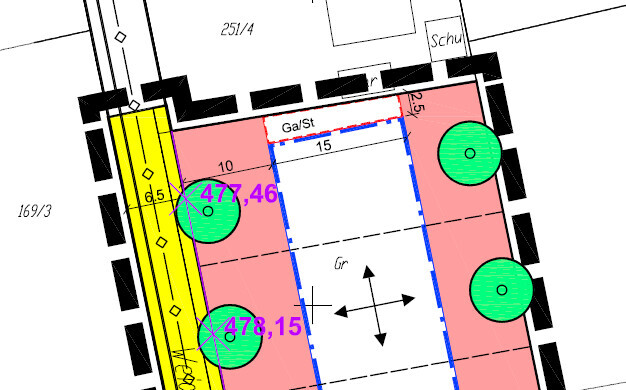

Neue Fragen:
1. Ich las davon, dass man sich einen Anwalt für die Verträge nehmen soll, was aber auch wiederum
ziemlich teuer ist... Von welchen Verträgen redet man da? Ist das wirklich nötig?
2. Anbei ein Bild von dem Grundstück (477,46)...das Problem welches ich sehe ist, dass für die
Garage nur sehr wenig Platz ist. Da bekommt man ja keine Autotüre auf.
Wenn ich nun die Garage 50cm breiter mache und die 2,5m Abstand auf der anderen Seite zum anderen Grundstück einhalte, dann komme ich auf eine Breite von ca 9m, welche das Haus noch haben darf. Ich rechne mit einer Breite von ca 14m. Mit der Länge von 15m kann ich super leben.
Aber die 9m!?
Wir wollen zwei Kinder, also zu viert leben. Ich denke 150m² sollten es schon werden oder? Wir müssen ja zusätzlich zum BU noch ein passendes Haus vom BU in seinem Programm finden =/
3. Ein Keller ist uns zu teuer, die Frage die ich mir nun stelle, gibt es eine clevere Möglichkeit, Stauraum zu akquirieren? Vllt eine Garage mit Stauraum? Zudem was für eine "Garage" käme denn in Frage, da wir sie ja direkt ans Haus bauen müssten, nimmt sie uns ja Licht bzw. Fensterfläche weg oder? Oder vllt kann man die Garage versetzt bauen, erst die Garage und dann das Haus, da das Haus vermutlich nicht 15m in der Länge haben wird..... GRÜBEL. Was denkt ihr?
Wie würdet ihr mit dem Baufenster am Besten arbeiten/ aufteilen?
Grundstücksplan mit Grundriss, Gebäudebereichen und Bäumen.
Einen Bebauungsplan muss man in Gänze lesen. So wie Du ihn interpretierst, dürften Deine Nachbarn keinen Stellplatz oder Garage bauen dürfen.
Du solltest grundsätzlich am Anfang mit dem Hausbau beginnen - es sieht eh so aus, als wenn die Garage erst mal aus Kostengründen verschoben wird.
der Sachverständige ist dazu da, den Werkvertrag nach Strickfallen zu überprüfen. Außerdem sollte einer den Bau überprüfen - gerade beim Günstigbau wäre das Eure Versicherung, Sachverstand zu buchen.
Zu 3: siehe oben.
Es haben schon andere ohne Keller gebaut - Thema Keller kann man hier auch in die Suche eingeben

Schwabenland
@ypg
"Du solltest grundsätzlich am Anfang mit dem Hausbau beginnen - es sucht so aus, als wenn die Garage erst mal aus Kostengründen verschoben wird."
Wie meinst du das? Erstmal keine Gedanken darüber machen!? Wieso?
Den Bebauungsplan habe ich komplett gelesen, über die TH, FH, Winkel, Bepflanzung etc weiß ich Bescheid.
Klar, das alles zu überprüfen macht natürlich Sinn, das war mir so nicht klar.
Aber was genau?
- Die Bauleistungsbeschreibung
- Welche Verträge? Was macht Sinn?
- Wer überprüft so einen Bau, wie nennt man die "Leute"? Der kommt dann auf
die Baustelle und schaut sich alles an!? Was darf so einer Kosten?
Könnt ihr mir jemand für die Prüfung der BL etc. empfehlen?
Kann man das auch online machen? Gibt es alles aus einer Hand?
