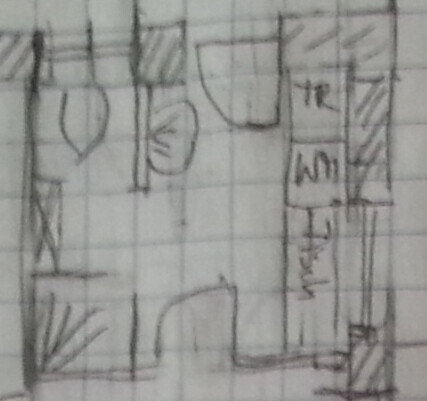

Einen gezeichneten Wunschplan, der noch modifiziert werden muß.
Im Prinzip einfach ein Bad, in dem die Waschmaschine und der Trockner auf einem Podest stehen (rückenfreundlich! und unten mit Schüben, wo man z.B. Waschmittel rein tun kan), ein kleiner Platz, wo die Nähmaschine fest steht und ein Waschbecken braucht man eh. Dann mit einer Trockenwand abgetrennt ein Bereich mit einer Dusche und WC.
Screenshot:
Handgezeichnete Grundriss-Skizze eines Hauses mit Wänden und Türen
2m-Linie ist ungefähr nach Waschmaschine/Trockner von rechts, Tür geht auf das begrünte Flachdach der Garage raus.
Wir haben die Baugenehmigung noch nicht durch, daher ist das wirklich noch nichts weiter als ein sehr vager Entwurf. Wenn die Genehmigung durch ist, werd ich dem Forum weiter auf die Nerven gehen und unseren gesamten Entwurf zur Diskussion stellen.
