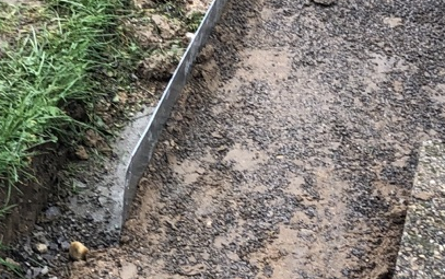

ausgeschachtet habe ich jetzt im Bereich der Randsteine um den Betonkeil setzen zu können.
Ich finde widersprüchliche Informationen dazu ob man Frostschutzschicht auch unter den Betonkeil macht.
Ich wäre jetzt mal davon ausgegangen (ca 10cm gut verdichtetes Mineralgemisch).
Das ist schon richtig oder?

ja, genau. Min. 10cm. Die Randsteine sollten natürlich auch auf guten Untergrund stehen. Gibt es natürlich wieder viele Möglichkeiten. IDR auf Gesamtbreite aussachten und eine entsprechend gute Tragschicht herstellen. Randsteine setzen (Wegbreite) und wenn diese "fest" sind die restliche Höhe (Unterkante Split) aufbauen. Dann Splitt Schicht einbauen und Platten legen :).
Was für Randsteine wirst du den verwenden. Von den Maßen, Länge, Breite & Höhe?
Unter die Randsteine sollten ja auch noch min. 5-10cm Beton (je nach Maßen).

Ich habe mich für Metall Rasenkanten als "Kantensteine" entschieden, weil alle klassischen Randsteine einfach optisch nicht zu den Platten passen mMn. Die sind ca 120 cm lang und 20 hoch (2mm breit). Mein Plan ist: 10 cm Mineralsteingemisch, 5-10cm beton (unter der Kante). deshalb habe ich 40 cm ausgeschachtet.
Ich hätte dann außen mit Erde aufgeschüttet und innen noch 10cm Mineralsteingemisch und 5-10cm Splitschicht gemacht.
Macht Sinn?

* Die Metall-Rasenkanten stehen auf 10 cm Beton + Betonkeil + 10cm verdichtetem Schotter (einigermaßen zu sehen auf dem Bild links von der Metall-Kante).
* Aufgefüllt mit Schotter und dem Sand, der vorher drin war. Mehrfach verdichtet. Leider ist der Sand nicht so durchlässig wie erhofft und hat einen gewissen "lehmigen" Anteil. Ich hoffe das rächt sich nicht. In den Schotter habe ich gleich noch Wasserrohr und Kabel gelegt.

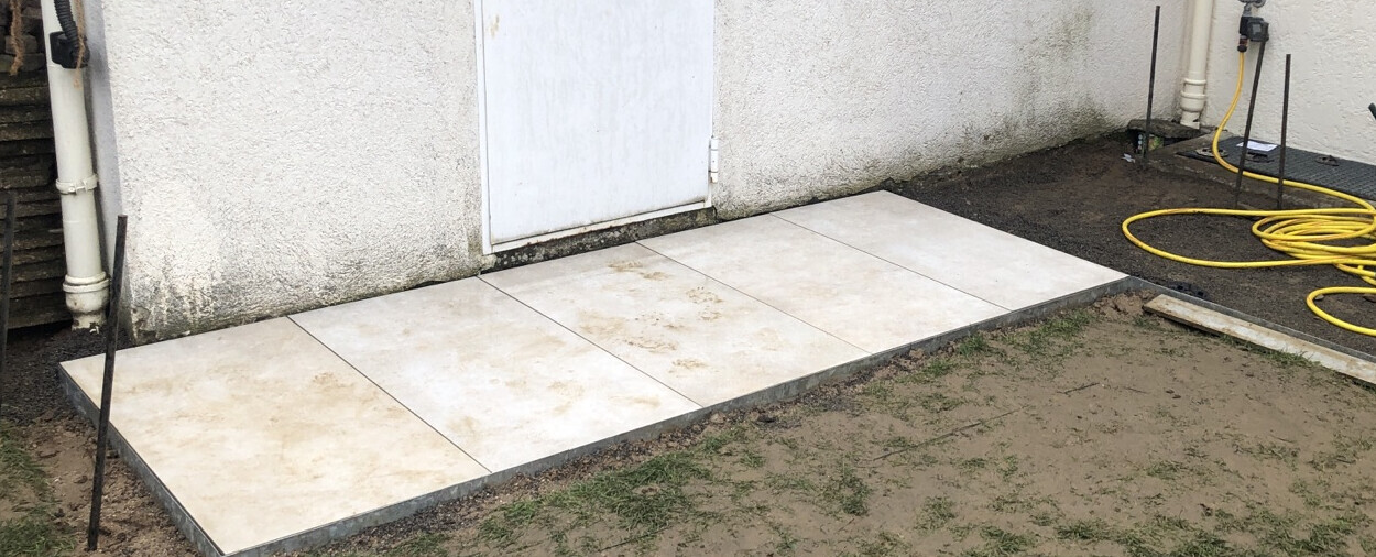

* Ich habe hinterm Haus beim "Weg" angefangen. Die ersten 60x120cm Platten liegen auf 5-10cm Splitt und Splittbettlagern damit die Platten sich weniger zueinander verschieben und nicht knirschen
Bisher geht das Legen ganz ordentlich. Ich hoffe das bleibt so stabil.
