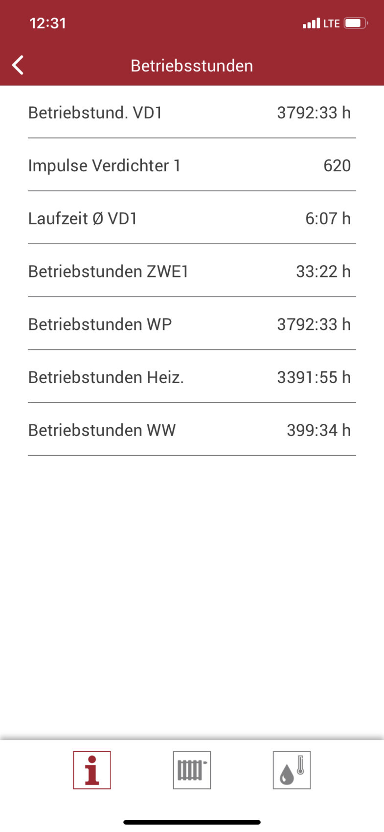

Schade. Ich habe vermutet, das auch der Netzverbrauch also wie bei mir auch angezeigt wird.
Denn ich vermute das ich meine Wärmepumpe optimieren muss. Die Verdichterimpulse kommen mir gefühlt zu oft pro Stunde vor. Knapp 10k für 1,5 Jahre ist mit ohne Ahnung zu haben doch zu viel.
Scheint die gleiche Heizung zu sein, wie bei uns. Verdichterlaufzeit ist bei dir eine Katastrophe. Hatten wir auch, von 10 Minuten jetzt auf 55 Minuten.
So wie deine Anlage eingestellt ist, maximal noch 7 Jahre dann ist Verdichter durch. Bekommstr gleich mal große 4 stellte Reparatur Rechnung. Also unbedingt handeln.
halmi
keine Ahnung ob ich hier irgendwas übersehe, aber ich sehe auf meinen Bilder das gleiche wie bei dir?
Deine Heizung ist natürlich mal richtig bitter. Unsere ist jetzt auf den Tag genau ein Jahr alt, und ich liege bei 615 Verdichterimpulsen und durchschnittlich 6,x Stunden Laufzeit.
edit: 620 Impulse sind es
Mobile App: Liste der Betriebsstunden verschiedener Bauteile (VD1, ZWE1, WP, Heiz, WW) mit Werten.
