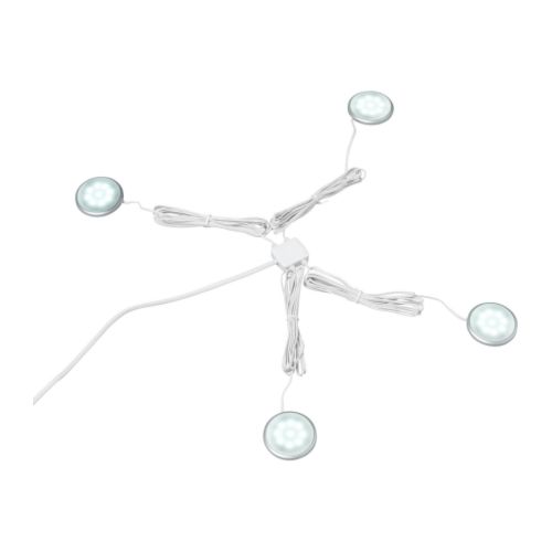

In der Küche habe ich großzügig in den Schränken und unter den Oberschränken die LED Leuchten von IKEA Dioder verbaut.
Machen ein sehr schönes Licht und brauchen fast keinen Strom. Übrigens mit etwas Geschick kann man bis zu 12 der Leuchten an ein Netzteil anschließen. Macht dann wesentlich weniger Kabelsalat als wenn je 4 Leuchten ein 5 W Netzteil verwendet wird. Übrigens diese Leuchten sind um gut 50% günstiger geworden. Letztes Jahr haben die noch fast € 40 gekostet und sind jetzt für etwas unter € 20 zu bekommen.

JA, bei Ikea sind die LEDs wohl wirklich die stromsparendste Alternative. Habe selbst welche ans Bett angebracht und muss sagen, es sihet klasse aus und war kinderleicht.
