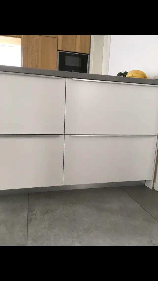

Mit 80er Korpushöhe und 8er FÖRBÄTTRA Deko(!)-Sockel und 4cm Arbeitsplatte komme ich nur auf 92cm Arbeitsplattenhöhe. Meine Frau will aber 96cm. Hat jemand ne Idee, wie ich den 8er Deko-Sockel auf 10-12cm bekomme?

Problem 3: Im Beschlagshandel passend hohe Füße kaufen und aus Hochschrank-Deckseiten von Ikea den Sockel passend schneiden.
Die Ikea Standardfüße lassen sich in der Höhe einstellen.
Ich würde auch eine Deckseite nehmen und zuschneiden, oder falls du die Blankett Griffe hast, die Sockelleiste mit Aludekor. Hat dann exakt den metallischen Glanz wie die Griffe.
