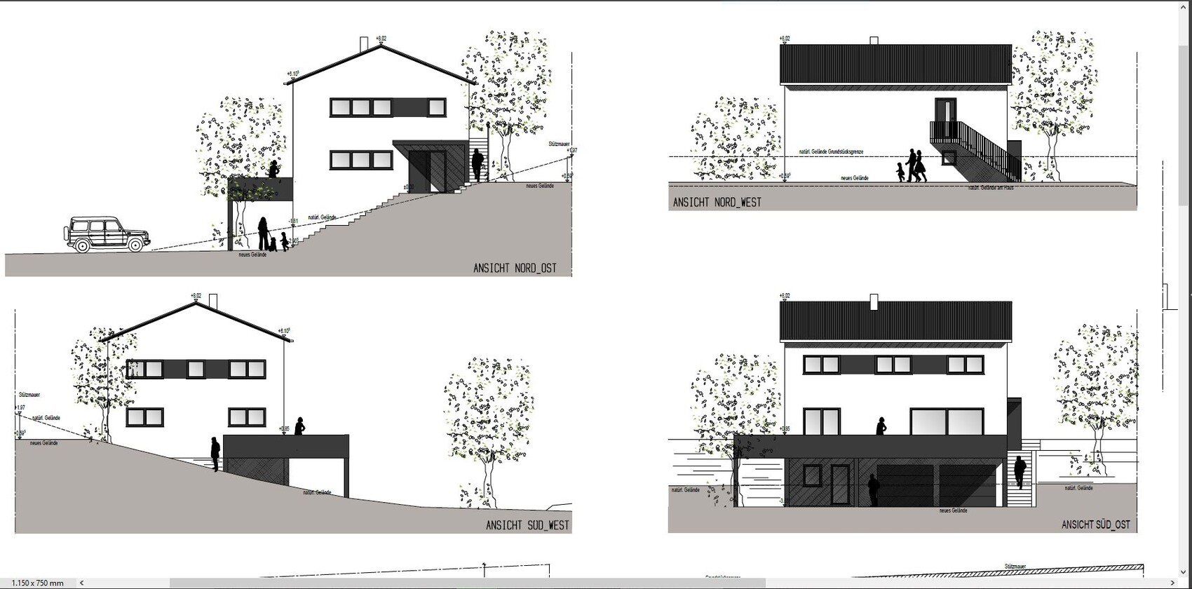

Guten Abend,
Mein Bauvorhaben Einfamilienhaus 185qm Wohnfläche mit Doppelgarage in Hanglage wurde genehmigt und wird gegen Ende Mai in Niederbayern beginnen. Es geht in Richtung KFW55, ist aber kein Muss, Gasanschluss ist nicht vorhanden. Das Grundstück hat 970qm, es besteht die Möglichkeit Flächenkollektoren auch außerhalb zu Verlegen (Grunddienstbarkeit).
Aktuell liegt mir ein Angebot vor mit Stiebel Eltron WPF10 und Flächenkollektoren für ca. 25 Tausend Euro.
Eingeschlossen Wärmepumpe Puffer 100Liter SBP100, SBB300 Warmwasser Standspeicher und Fußbodenheizung 185qm.
Nun zu meinen Fragen:
1. Ist die Wärmepumpe gerecht dimensioniert und auch die Puffer sowie der Preis in Ordnung? (andere Firma IDM iPump für 35k)
2. wie abhängig sind die Kollektoren von der Hanglage und der Bodenbeschaffenheit? der Hang ist auf den
Ansichten erkennbar, der Hang ist ab Höhe des Hauses eher kiesig
3. Ab wann würde sich eine Photovoltaik (Dach) rentieren? Wird auf jeden Fall mit vorbereitet
3. Wie sieht es im Vergleich mit einer Luftwärmepumpe in Verbindung mit einer Photovoltaik aus?
4. Was wären denn realistische Stromverbräuche bzw. monatliche Heizkosten im Durchschnitt bzw. gibt es irgend einen sinnvollen Rechner, der mir hilft, die vermeintlich richtige Heizung zu wählen?
Grundsätzlich bin ich auch noch am Überlegen einen Schornstein einzubauen inkl. Kaminofen zwischen Essen und Wohnen. Wenn Informationen fehlen, reiche ich diese gerne nach.

ok, das mit der Nummerierung ging wohl schief, mein Fehler.
Leider ist das Kleingeld eben nicht im Überfluss vorhanden, deswegen suche ich aktuell die unkomplizierteste Lösung, welche die nächsten 20-25 Jahre durchhält, nach dieser Zeit gibt es sicher neue Erkenntnisse.
An Pellets stört mich der Wartungsaufwand und der erhöhte Platzbedarf.
